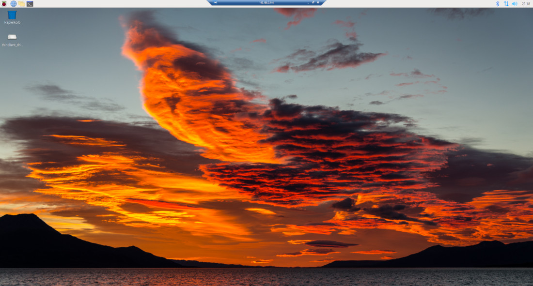

Verläuft die Anmeldung erfolgreich, erscheint wenige Sekunden später der Raspberry Pi OS Desktop:
Damit ist die grundlegende Einrichtung abgeschlossen. Nach wie vor ist zu empfehlen, den Bildschirmschoner abzuschalten – dieser verursacht sonst eine unnötig hohe Prozessorauslastung. Wie das funktioniert habe ich zusammen mit weiteren Detailinfos im ersten Artikel weiter unten beschrieben. Zu diesem Beitrag ist ebenfalls ein Video verfügbar.
