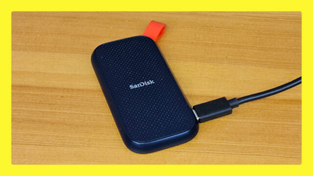

Das Dateisystem meiner externen SanDisk SSD ist unerwartet unlesbar. Obwohl sich keine kritischen Daten darauf befanden, hat der Ausfall für Aufwand gesorgt. Der wäre vermeidbar gewesen, wenn man davon eine vollständige Sicherung angelegt hätte – anstatt wegen der Einstufung darauf zu verzichten. Selbst frei verfügbare Daten können ein Verlust sein, wenn diese aufbereitet werden müssen. Die Kategorisierung kann sich zudem im Laufe der Zeit ändern, weil Inhalte wachsen. Der Anfangs gering geschätzte Aufwand ist dadurch ggf. höher.

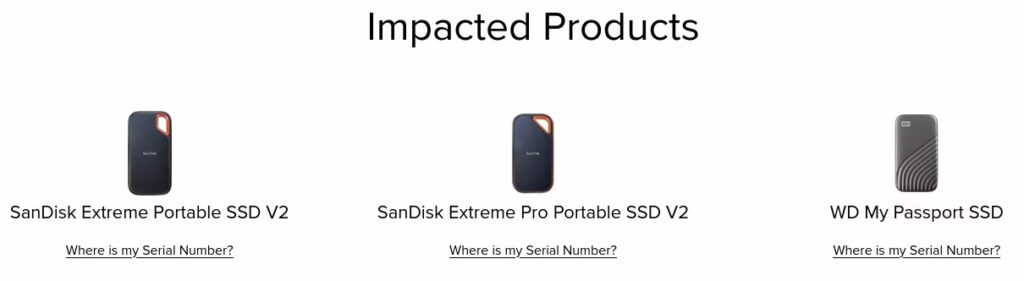

Für das Firmware-Update wurde eine Support-Seite erstellt, die betroffene Modelle listet.3 Glaubt man dem Hersteller, sind nur Extreme Portable & Extreme Pro Portable (jeweils in V2) sowie WD My Passport SSD betroffen. Außerdem lediglich Kapazitäten zwischen 1TB und 4TB. Ich habe eine SanDisk Portable SSD, also ein anderes Modell – zudem in der ersten Version. Außerdem mit nur 480 GB Speicherplatz.

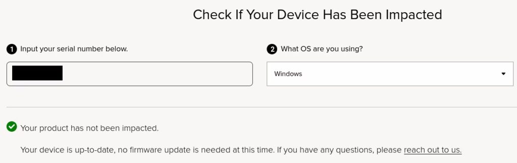

Obwohl die Fehlerbeschreibung dennoch zum damaligen Problem passt, zeigt die auf der SanDisk eingerichtete Überprüfung der Seriennummer ein negatives Ergebnis. GNU/Linux ist als Betriebssystem nicht auswählbar. Warum das an der Stelle überhaupt relevant sein soll, bleibt ein Rätsel. Bestenfalls für eine möglicherweise erforderliche Aktualisierung der Firmware. Betroffen ist die externe SSD, egal unter welchem OS sie eingesetzt wird. Jedenfalls sieht sich SanDisk keiner Verantwortung bewusst: Laut denen benötigen nur aus ihrer Sicht betroffene Modelle ein Firmware-Update. Der Frage zum Austausch wird ausgewichen – das Update sei der schnellste Weg.
