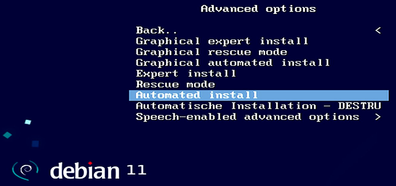

Der händische Weg zur Automatisierung
Im gleichen Verzeichnis liegt nun die entstandene Datei preseed-debian-11.6.iso, von der wir nun booten. Zum Verständnis schauen wir uns zunächst den manuellen Weg an. Dazu öffnet man die erweiterten Optionen (Advanced Options) und wählt dort Automated install. Die Navigation erfolgt mit den Pfeiltasten, zur Auswahl wird [ENTER] gedrückt.
Da bei dieser Variante nichts automatisch geladen wird, müssen wir dem Assistenten mitteilen, wo er die Datei erwarten kann. Wie man an den Beispielen erkennt, sind hier sowohl lokale Pfade (mit file:/// Präfix) möglich, als auch HTTP-URLs auf einem Webserver. Unsere Preseed-Datei liegt im Wurzelverzeichnis des Sticks, dieser ist in der Umgebung unter /cdrom gemountet.
Ohne eine automatisch geladene Vorkonfiguration, die das ändert, haben wir allerdings das US-Amerikanische Tastaturlayout – das Eingeben von Sonderzeichen wie Doppelpunkt oder Slash ist daher weniger komfortabel. Abhilfe schafft ein Blick auf eine solche Tastatur, die sich bei den Sonderzeichen erheblich von der Deutschen unterscheidet. Zur Fehlersuche ist es übrigens hilfreich, sich zumindest die wichtigsten Tasten zu merken:
  • Das Minus – liegt auf ß
  • Slash / auf –
  • Doppelpunkt : auf ä (mit Shift)
Damit lässt sich der Pfad file:///cdrom/preseed.cfg eingeben. Nach dem Bestätigen mit [ENTER] wird die Installation gestartet – je nachdem, was ihr in der Datei konfiguriert habt, erfolgt die weitere Installation vollautomatisch oder teilautomatisch.

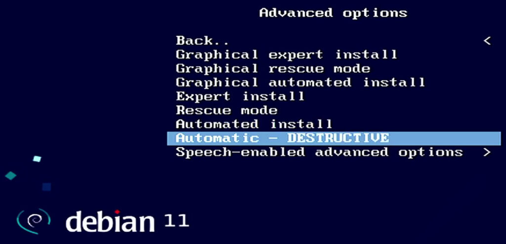

Komfortabler: Eigene Einträge im Installations-Menü
Während der vorherige Weg zum Verständnis der Funktionsweise nützlich ist, finde ich ihn in der Anwendung unschön: Man muss mit US-Layout den Pfad angeben und diesen genau kennen. Hat man mehrere Dateien, also erst mal eine Konsole öffnen, um nachzuschauen. Meine Empfehlung ist daher, das Menü anzupassen. Wie dies funktioniert, hängt von der Architektur ab. Bei Intel X86 kommt Isolinux als Bootloader zum Einsatz. Das erweiterte Menü, in das die Einträge am besten passen, ist in isolinux/adtxt.cfg konfiguriert. Der Aufbau wird schnell klar, wenn man sich etwa die Automatische Installation anschaut:
label auto
	menu label ^Automated install
	kernel /install.amd/vmlinuz
	append auto=true priority=critical vga=788 initrd=/install.amd/initrd.gz --- quiet
Es gibt ein internes Label und ein zweites zur Anzeige im Menü. Darunter folgt der zu ladende Kernel mit dessen Parametern. Solch einen Eintrag können wir duplizieren, die Kernel-Parameter ergänzen sowie eine treffende Bezeichnung ergänzen. Unser eigener Eintrag erscheint dadurch unter dem von Debian standardmäßig vorhandenem Automated Install und heißt stattdessen Automatic – DESTRUCTIVE. Dies kann mit weiteren Preseed-Datei wiederholt werden, um mehrere Umgebungen/Varianten abzubilden.
cat >> new-iso/isolinux/adtxt.cfg <<EOF
label auto-wipe
	menu label ^Automatic - DESTRUCTIVE
	append auto=true priority=critical vga=788 file=/cdrom/preseed.cfg initrd=/install.amd/initrd.gz --- quiet
EOF
Zum praktischen Einsatz bietet es sich an, die Befehle in einem Skript mit entsprechenden Variablen zu bündeln. Dies kann zudem Aufräumarbeiten vornehmen, wie etwa das temporäre Arbeitsverzeichnis entfernen.

Teils hilft auch [ALT] und Pfeiltaste nach links. Mit [ALT] + Pfeiltaste rechts gelangt man wieder zurück zur Fehlerseite. Sollte das nicht funktionieren, [ALT] und die F-Tasten [F1] bis [F7] ausprobieren. Das komplette Protokoll wird in /var/log/syslog geschrieben, das man über den Eintrag zum öffnen einer Shell im Installations-Menü einsehen kann. Die Werkzeuge sind dort allerdings beschränkt, da in der minimalen Umgebung nützliche Werkzeuge wie z.B. less Fehlen und der Platz durch die geringe Auflösung begrenzt ist.
Die wichtigsten Tastenkombinationen, welche in meinem Test funktioniert haben:
  • ALT + F4 -> Logs öffnen
  • ALT + F2 -> Konsole
  • ALT + F1 -> Zurück zum Installations-Assistenten
Fazit
Der Weg über Initrd konnte mich nicht überzeugen – das ist aber auch gar nicht nötig, da Preseed flexibel genug ist, insgesamt drei Bereitstellungsmöglichkeiten anzubieten. So kann man sich den für die eigene Situation bestmöglich passenden aussuchen. Die zur Verfügung stehenden Konfigurationseigenschaften sind umfangreich. Nicht nur der Installations-Assistent lässt sich damit auf Wunsch komplett automatisieren. Sondern auch weitere Aufgaben, wie etwa die Konfiguration zusätzlicher Software. Unabhängig davon, aus welchen Gründen man Debian öfters installiert: Dies ist definitiv eine Erleichterung, die sowohl viel Arbeit und Zeit spart, als auch die Konsistenz durch Reproduzierbarkeit sicherstellt. Mit der Dokumentation tut man sich zudem leichter, ein großer Teil davon entsteht automatisch.
