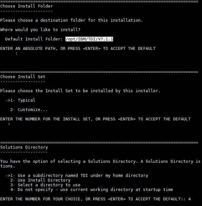

./linux_x86_64/install_tdiv711_linux_x86_64.bin -console
Nun startet der Installer. Zunächst wird man nach der Sprache gefragt. Hier kann man prinzipiell die bevorzugte Sprache wählen. Englisch ist allerdings empfehlenswert. Sowohl zur einheitlichen Automatisierung, als auch der Fehlersuche. Die weiteren Schritte, einschließlich dem Standard-Installationpfad von /opt/IBM/TDI/V7.1.1 können übernommen werden. Hierzu genügt das Drücken der ENTER-Taste. Als Installationsart ist im Regelfall (1) Typical ausreichend.
Als Solutions Directory 4 wählen:

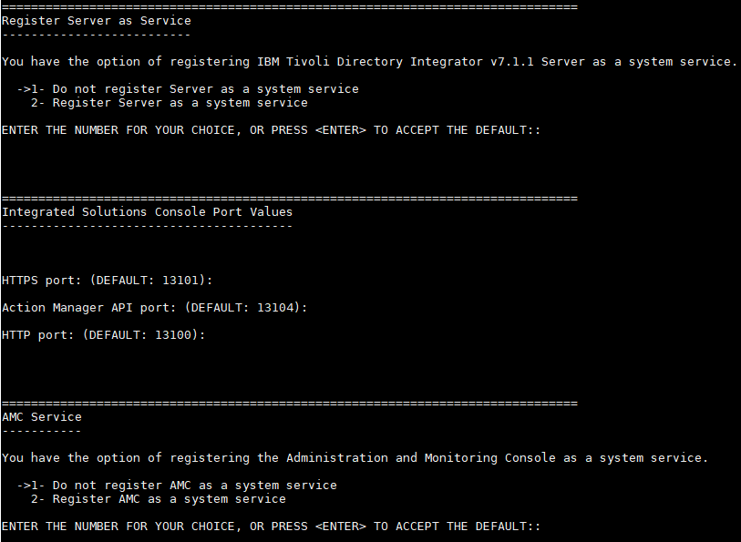

Bei den Ports empfiehlt es sich wieder, den Standard mit ENTER zu übernehmen. Die Registrierung als Dienst mit ENTER deaktivieren. Er wird für die reine Benutzer-Synchronisierung ohne Web-Funktionalität nicht benötigt. Auch die darauffolgenden Konsolen-Ports kann man wieder standardmäßig übernehmen.
