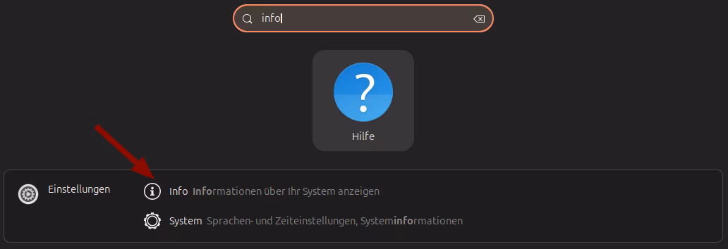

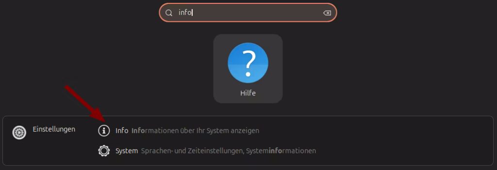

Oder grafisch über die Suche nach „info“, dabei landet man in den Systeminformationen der Einstellungen:

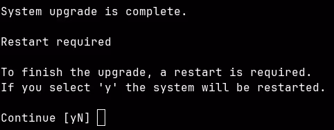

Nach dem Abschluss muss das System neu gestartet werden (wieder durch Bestätigung mit y):
