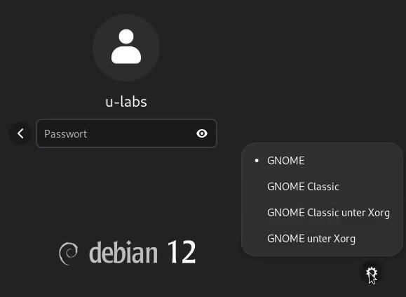

Sollte ich zu Wayland wechseln oder bei X11 bleiben?
Eine pauschale Empfehlung für oder gegen einen Wechsel lässt sich daher aus meiner Sicht derzeit nicht aussprechen. Ich würde mich nach der eingesetzten Desktopumgebung richten: Wer z.B. Mint nutzt, ist derzeit sowieso raus und kann/muss sich erst in einiger Zeit darüber Gedanken machen. Gnome-Nutzer verwenden möglicherweise bereits seit einiger Zeit Wayland (z.B. über Debian), ohne es zu wissen. Hier spricht wenig dagegen, es zumindest mal auszuprobieren. Sollte XWayland nicht zufriedenstellend sein, ist die Nutzung von X11 derzeit weiterhin problemlos möglich. Eine Übersicht über das Protokoll findet man unter wayland.app.
Wayland wird die Zukunft werden und hat das Potenzial, verschiedene Probleme zu lösen, die wir mit X11 auf dem heutigen GNU/Linux-Desktop haben. Es ist derzeit aber nur für einen Teil der Nutzer eine Option. Besserung ist an einigen Stellen in Sicht, doch das braucht seine Zeit. Wer sich unsicher ist und nun wissen möchte, welche der zwei Protokolle auf dem eigenen Desktop läuft, kann sich die Variable XDG_SESSION_TYPE ausgeben lassen. Auf meinem Xfce 4.18 ist es – wenig überraschend – noch X11:
