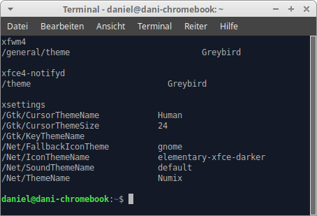

So praktisch dies mit bekanntem Channel auch ist – Leider existiert keine Möglichkeit alle Channeln zu überwachen. Ich habe mir daher ein kleines Bash-Snippet erstellt, um alle Channels nach einem bestimmten Bezeichner durchsuchen zu können. Folgendes Beispiel sucht sowohl in den Bezeichnern als auch in den Werten nach theme:
$ for channel in $(xfconf-query -l | sed 1,1d); do echo $channel; xfconf-query -c $channel -l -v | grep -i theme; echo; done
xsettings
/Gtk/CursorThemeName Human
/Gtk/CursorThemeSize 24
/Gtk/KeyThemeName
/Net/FallbackIconTheme gnome
/Net/IconThemeName elementary-xfce-darker
/Net/SoundThemeName default
/Net/ThemeName Raleigh
Der Name des aktiven Oberfläche-Designs ist demnach in /Net/ThemeName festgelegt. Ergänzend zu obigem Einzeiler gibt es noch ein etwas größeres Skript, dass die Channels filtert. Der Channelname wird hier nur ausgegeben, wenn in ihm mindestens ein Match im Grep-Ausdruck vorhanden ist:

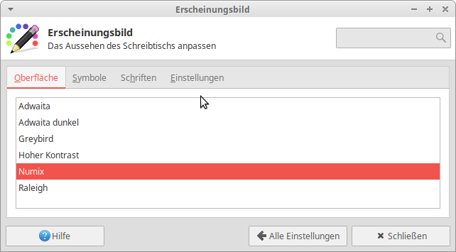

Möchten wir einen Wert ändern, kann dies mit dem -p Schalter umgesetzt werden. In diesem Beispiel soll das Design auf Numix geändert werden.
$ xfconf-query -c xsettings -p "/Net/ThemeName" -s Numix
Das aktive Design wird in Echtzeit geändert und ist damit sofort aktiv. Dies sieht man auch in den grafischen Einstellungen:
