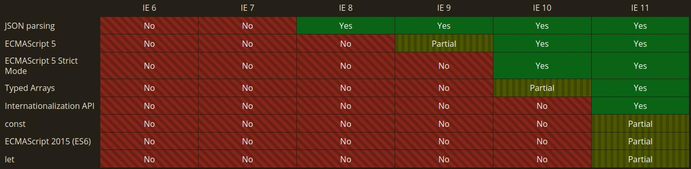

Teilweise brauchte man auch für andere Browser Polyfills/Shims, zumindest zeitweise. Bei vielen Funktionen zogen die meisten Browser mit der Zeit nach.7 Ungeschlagen bleibt jedoch Microsofts Internet Explorer, weil Microsoft gezielt Standards untergräbt. Webseiten sollten für den IE entwickelt und nur dort so aussehen wie sie sollten, damit Nutzer gezwungen sind, Microsofts Browser zu verwenden. Für ihn gab es extra conditional comments, um HTML exklusiv für den IE oder bestimmte Versionen (z.B. hier kleiner als IE9) zu laden:8
<!--[if lt IE 9]>
<script src="https://html5shim.googlecode.com/svn/trunk/html5.js"></script>
<![endif]-->
In diesem Beispiel geht es um HTML5. Die Auszeichnungssprache für Webseiten erschien 2008, doch der IE unterstützte sie selbst in der letzten Version 11 bis zum Ende hin nur vereinzelt. Das gleiche gilt für CSS zur Gestaltung von Webseiten.9 Einen Eindruck vermittelt folgender Auszug:
Auch bei der Skriptsprache JavaScript sieht es kaum besser aus: Das 2015 veröffentlichte ECMASkript 2015 (ES6) beispielsweise unterstützt selbst der aktuellste IE 11 nur teilweise.10 Dies ist jeweils nur ein Auszug. HTML, CSS und JavaScript sind über die Jahre sehr mächtig geworden. Der IE hatte Mühe, nicht noch weiter abgehangen zu werden, als ohnehin schon.11

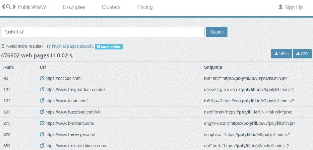

Inzwischen wurde die Domain polyfill[.]io von der Registrierungsstelle abgeschaltet. Auch andere Anbieter wie Google hat das Ausspielen von Werbung an Seiten gestoppt, die JS von dieser Domain eingebunden hatten. Dass derartige Maßnahmen ergriffen wurden, liegt am immensen Ausmaß: Publicwww erlaubt das Durchsuchen von technischen Aspekten vieler Webseiten. Kostenfrei lassen sich die beliebtesten 3 Millionen Seiten durchsuchen. Hier ist die polyfill-Domain in rund 477.000 der indexierten Seiten eingebunden.21 GitHub liefert über 207.000 betroffene Dateien, in denen die Domain referenziert wird.22
Darunter sind bekannte, große Seiten mit starker Reichweite. Ein paar Beispiele: The Guardian, Buzzfeed, Breithart, The Verge, The Epoch Times, Ars Technica, Nintendo, Metro (GB), Finanztip (467.000 Abonnenten auf YT), Weltbild, RTL2, Neckermann-Reisen und viele mehr. Immerhin rund 5.800 Seiten mit .de Domainendung sind darunter.23
Hierbei ist zu bedenken, dass Andrew Betts bereits am 25.02.2024 zum ersten Mal gewarnt hat. Es dauerte Monate, bis sich die Information verbreitet hat. In unseren Medien sind viele erst Ende Juni darauf aufmerksam geworden.24 Anfang Juli die Ergänzung der Zahlen von anfangs 100.000 auf auf rund 400.000 Hosts.25 Auch uBlock Origin hat erst am 25.06.2024 reagiert und die Domain in ihre Liste schadhafter Seiten aufgenommen.26 Dieser Bis heute haben manche Betreiber nicht reagiert und binden die Domain immer noch ein. Man kann sich kaum vorstellen, wie groß das Schadpotenzial bei derart vielen Seiten über einen langem Zeitraum gewesen sein muss.

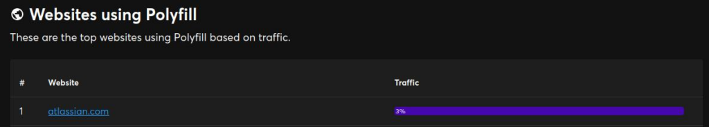

Dennoch ist es notwendig, eben so wie externe Abhängigkeiten kontinuierlich gepflegt werden müssen. Ansonsten vergammelt eure Codebasis wie bei Atlassian: Dort hat man eine externe Bibliothek eingebaut, die 2018 ein Sicherheitsupdate veröffentlichte. Da offensichtlich niemand Updates einspielte, korrigierte Atlassian sie erst 2022. Sämtliche Kunden waren mindestens 4 Jahre lang für Remote Code Execution verwundbar – absolut vermeidbar.
Das Unternehmen hat seine Nutzer ins Messer laufen lassen, weil es grundlegende Hausaufgaben nicht machte. Es ist daher nicht verwunderlich, dass auch hier Atlassian wieder ganz vorne mit dabei ist: Sie setzen unter atlassian.com ebenfalls auf das verwundbare CDN.3132
