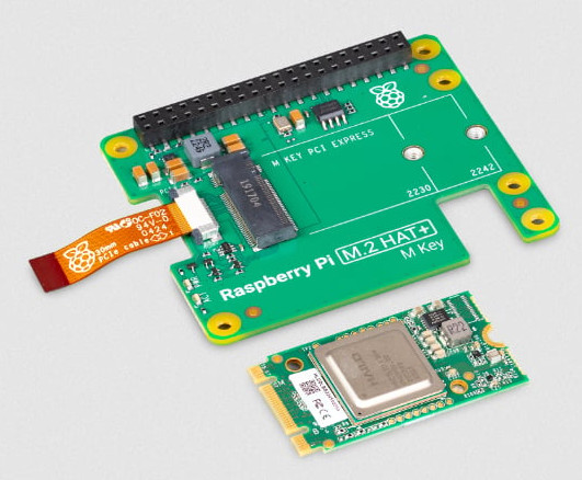

Der Raspberry Pi setzt seit jeher auf ältere Smartphone-Prozessoren. Es war daher abzusehen, dass NPUs irgendwann ihren Weg hier hin finden werden. Dank der schnellen PCIe-Schnittstelle des Raspberry Pi 5 muss dafür allerdings nicht auf das Nachfolgemodell gewartet werden: Zusammen mit Halio wurde das „AI Kit“ veröffentlicht. Damit kann eine NPU per HAT nachgerüstet werden. Sie ist nicht in den HAT integriert, sondern der HAT liefert dafür nur den nötigen Anschluss sowie Montagemöglichkeit. Das Hailo-8L AI wird dort rein gesteckt, es entspricht dem M.2 2242 Formatfaktor.
Er soll eine Leistung von 13 TOPS (Tera-Operationen pro Sekunde) liefern, bei einer maximalen Leistungsaufnahme von 2,3 Watt. Deutlich weniger, als etwa Coral von Google – dort werden nur 8 TOPS bei einer Leistungsaufnahme von 4 Watt geboten.5 Das offizielle „AI Kit“ ist etwas schneller, als die aktuelle NPU von Intel und Apple (beide 11 TOPS).6 Ein alleiniger Vergleich der NPUs ist allerdings schwierig, weil beide zusätzlich eine stärkere CPU & GPU besitzen. Darauf kann Alternativ zurückgegriffen werden – insbesondere, nachdem der Vorsprung mit 2 TOPS relativ überschaubar ist. Es liefert allerdings den Eindruck, dass sich dieses Modul auf dem Stand der Technik befindet. Das ist erwähnenswert, weil zumindest der Raspberry Pi selbst aus Kostengründen auf SoCs zurück greift, die bereits mehrere Jahre auf dem Markt und dementsprechend relativ langsam sind.

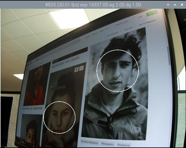

Praktisch möglich ist damit etwa die Erkennung von Gesichtern, wie folgendes Beispiel aus der Dokumentation7 zeigt:

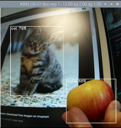

Eben so kann mithilfe von maschinellem Lernen in Echtzeit analysiert werden, welche Objekte auf dem Bild der Kamera zu sehen sind. In einem kurzen Video wird das anhand von fahrenden Autos auf einer Autobahn demonstriert.8 Weitere Beispiele liefert die Dokumentation.9
Betont wird, dass dies nur mögliche Beispiele sind. Man kann damit auch andere ML-Aufgaben ausführen – etwa die Analyse von bereits vorhandenem Videomaterial.
