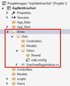

Sollte dies der erste Bereich sein, fällt auf, dass nach wenigen Sekunden ein Ordner namens Areas im Hauptverzeichnis des Projektes angelegt wurde. In ihm befindet sich wiederum ein Unterordner mit dem soeben gewählten Namen. Dieser ist unterteilt in die gewohnte Ordnerstruktur einer MVC-Anwendung, mit Ausnahme von App_Start, App_Data und scripts:
Außerdem wurde eine C# Klasse mit dem Namen des Bereiches sowie dem Suffix AreaRegistration.cs erzeugt. Sie ersetzt gewisse Funktionen der Global.asax, wie man sie aus herkömmlichen ASP.NET MVC-Anwendungen ohne Bereiche kennt. Die Unterschiede werden allerdings in der Struktur sofort sichtbar: So erbt die Klasse von AreaRegistration. Wirft man einen Blick in die Global.asax Klasse des Projektes, findet man im Application_Start Event den Aufruf
