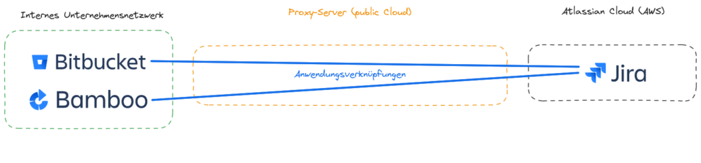

Ausgangssituation und Ziel
Bambo DataCenter und Bitbucket (= On-Prem) soll mit einer neuen Jira Cloud Instanz verbunden werden. Alle drei liefen bisher als Server-Lizenz On-Prem. Atlassian hat mit ihrem Cloudzwang die Verantwortlichen davon überzeugt, dass die Migration zu Jira Cloud weniger teurer ist, als DataCenter mit mindestens 500 Nutzern. Und Cloudausfälle treffen eh bloß die anderen.1 Bisher waren Jira und Bamboo On-Prem über Anwendungsverknüpfungen miteinander verbunden.2 Damit kann man Informationen vom einen System in das andere integrieren – beispielsweise Git-Commits von Bitbucket in Jira Tickets. Im gleichen Netzwerk On-Prem lief der Atlassian-Teil stabil.
Die internen Systeme kommen nur über einen Proxy-Server ins Internet, der wiederum selbst ein extern betriebener Dienst ist. Der bricht verschlüsselte Verbindungen per MITM auf, dementsprechend muss sein Root-Zertifikat im cacerts Speicher der Java Laufzeitumgebung hinterlegt sein. Dies geschieht über die Java Properties (-D) in den Startskripten (setenv.sh bzw. vergleichbare, das ist nicht einheitlich).

Mit den Atlassian Cloudsystemen ändert sich das. Hier hat man bei den Anwendungsverknüpfungen grundsätzlich die Wahl zwischen Getunnelt und Direkt.3 Letztere entspricht den Application Links der On-Prem Editionen untereinander, d.H. Server A holt sich die Infos von Server B sowie umgekehrt. Sobald Cloudsysteme im Spiel sind, wird das schwierig. Tendenziell kann ein internes Unternehmenssystem mit entsprechender Freischaltung auf externe Clouddienste zugreifen. Von außen nach innen möchte man oft einen Reverse Proxy in der DMZ haben und generell sind solche Löcher eher unerwünscht, weil aufwändig und potenziell gefährlich.
Also hat Atlassian Getunnelte Anwendungsverknüpfungen (application tunnels) erfunden. Ihre Doku dazu verspricht eine Lösung für genau dieses Problem: Die Cloud soll auf interne Systeme zugreifen können, ohne diese Systeme öffentlich erreichbar zu machen. Klingt wie die Quadratur des Kreises und mir fällt nur ein Trick ein, wie das umsetzbar ist: Das On-Prem System initiiert eine Verbindung mit dem Cloudsystem. Sie wird offen gehalten, damit die Gegenseite dort Anfragen stellen kann. Bei Websockets wird damit das im Kern gleiche Problem gelöst: Im HTTP-Protokoll sind nur Anfragen vom Client an den Server vorgesehen, nicht umgekehrt. Früher hat man dafür eine Ajax-Anfrage gesendet, die der Server offen lässt, bis er seine Daten als Antwort sendet. Oder pauschales Polling von der Gegenseite. Beides technisch schlecht und skaliert auch nicht gut.
Wenn der On-Prem Server sich mit der Cloud verbindet und die Verbindung offen hält, sollte das grundsätzlich funktionieren. Dazu gibt es mit WebSockets seit längerem ein auf HTTP aufsetzendes Protokoll, dass dafür ausgelegt ist, eine Verbindung für das Senden von beiden Parteien geöffnet zu halten. HTTP(S) wird zudem von den meisten Firewalls & Proxy-Servern erlaubt.

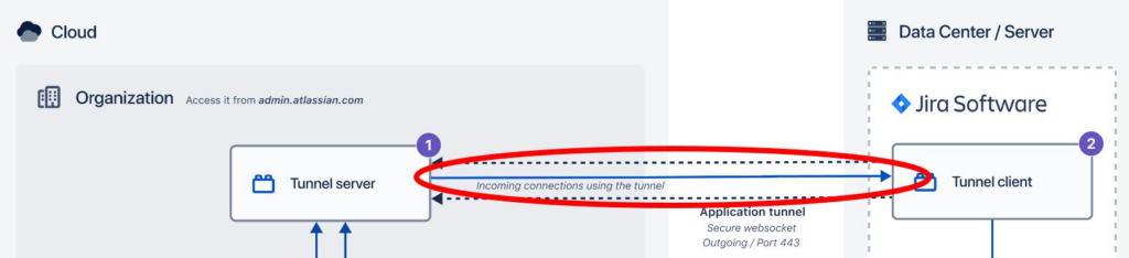

Das macht mich stutzig. Beim ersten überfliegen der Doku hatte ich den Verdacht, es sind doch eingehende Verbindungen auf diesem Port erforderlich – wozu öffnen wir sonst auf dem On-Prem Server ein weiterer Port geöffnet werden, mit dem offensichtlich der Anwendungsserver kommuniziert? Allerdings widerspricht der Eintrag und sagt, der Port müsse nur lokal erreichbar sein. Ein Abschnitt zeigt sogar, wie man den Port auf lokale Verbindungen beschränkt. Seltsam. Auch nach einem längeren Gespräch mit dem Dienstleister war mir nicht klar, wie das funktionieren sollte. Insbesondere weil das Schaubild in der Atlassian Erklärung genau das zeigte, was ich befürchtete: Der möchte sich von der Atlassian Cloud ins Firmennetzwerk verbinden, was nicht funktionieren würde.
Über dem Bild schrieb Atlassian jedoch, genau das sei nicht nötig. Ich entschloss, dass wir es zusammen versuchen einzurichten – vielleicht würde es dann klarer. Außerdem war keine Alternative in Sicht. Dem Fachbereich sind die Anwendungsverknüpfungen enorm wichtig. Somit haben wir in der Konfigurationsdatei des integrierten Tomcat in <Service> einen Connector angelegt:
