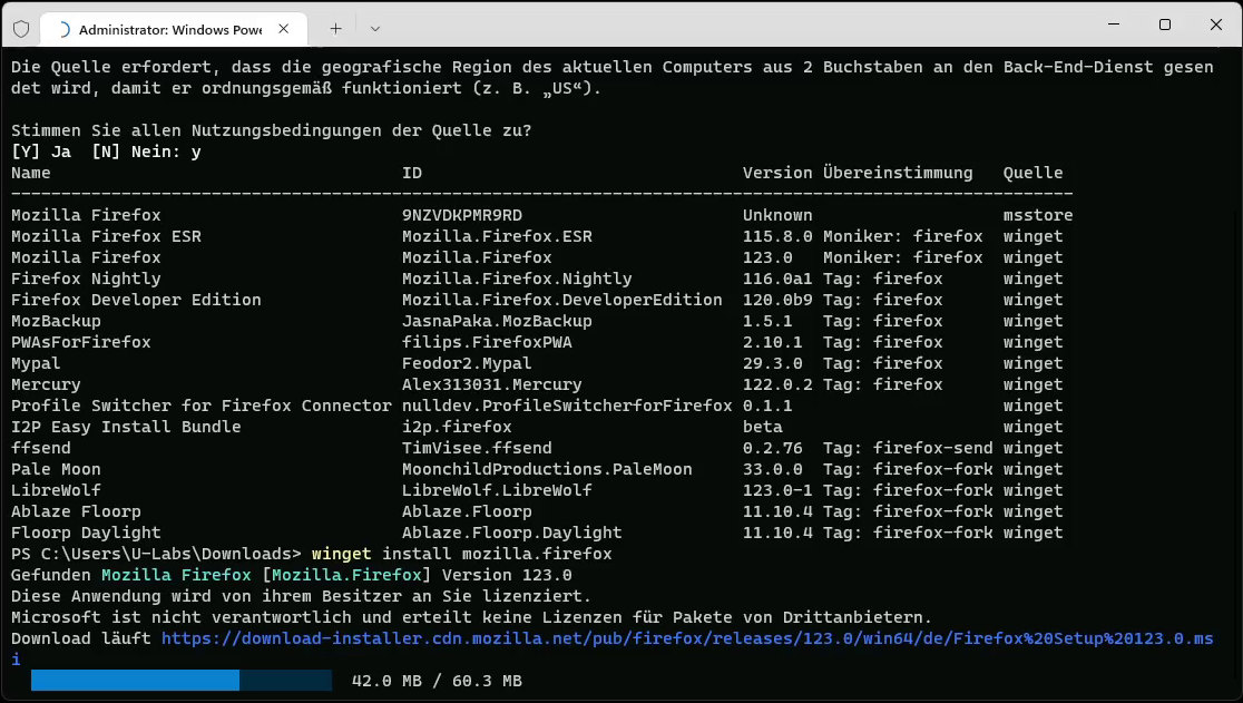

2020 führte Microsoft den Windows Package Manger ein, der über das Kommandozeilenwerkzeug winget gesteuert wird.7 Seit dem Mai 2020 Update (2004) ist er unter Windows 10 standardmäßig installiert.8 Das Ende 2021 erschienene Windows 11 enthielt ihn bereits von Anfang an. Die Bedienung wirkt an manchen Stellen etwas sperrig – so fehlt beispielsweise bis heute eine Webseite zur Übersicht aller Pakete. Hier hat jedoch die Community mit einem inoffiziellen Projekt ausgeholfen.9 Die Pflege der Pakete hat Microsoft an die Community ausgelagert.10 Im Unterordnet manifests des Repositorys finden sich die verfügbaren Programme, welche wiederum in Unterordner nach Hersteller gruppiert wurden – beispielsweise das bekannte CPU-Z.11 Auch viele andere Software wie z.B. gängige Browser sind enthalten.
Auch hier ist Microsoft spät dran: Das von Debian und seinen Derivaten (z.B. Ubuntu) bekannte Advanced Package Tool (kurz APT) erschien 1998 als einer der Ersten Paketmanager.12 Weitere von großen Distributionen folgten in den nächsten Jahren. Bis 2020 existierten lediglich verschiedene Drittanbieter-Projekte. Ninite war einer der Ersten. Es folgten 2011 Chocolatey, Scoop, AppGet und weitere. Alle waren für Windows vorgesehen, mussten aber zunächst vom Nutzer selbst installiert werden.
Microsoft wollte der Fragmentierung wohl durch die Einführung win WinGet 2020 ein Ende bereiten. Doch laut Schilderung des AppGet-Entwicklers habe Microsoft ihn 2019 eingeladen und eine Übernahme des Projektes in Aussicht gestellt – jedoch ohne Details, welche Rolle der Entwickler bei diesem Projekt konkret haben werde, wenn es der Konzern übernimmt. Nach längerer Funkstelle soll Microsoft einen Tag vor der WinGet-Veröffentlichung per E-Mail mitgeteilt haben, dass sie den AppGet-Entwickler doch nicht einstellen werden und stattdessen ihr eigenes WinGet veröffentlichen. Dies sei jedoch stark von AppGet inspiriert – nicht nur vom Name, sondern auch beim Aufbau.
Der AppGet-Entwickler zeigte sich enttäuscht über Microsofts verhalten und kündigte die Einstellung seines Projektes an, da er keine Chance gegen den Klon des Konzerns sehe.13 Einigen Community-Mitgliedern fiel ebenfalls die große Ähnlichkeit beider Projekte auf. Als Reaktion entschuldigte sich Microsoft in einem Blogeintrag, die Leistung von AppGet nicht gewürdigt zu haben.1415

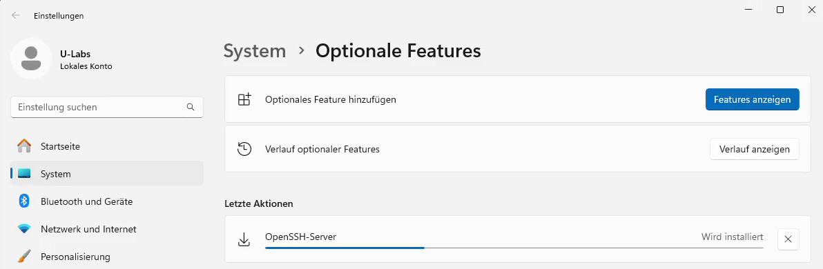

Microsoft integrierte OpenSSH in Windows
Das 1995 erschienene SSH ist seit jeher das Standard-Fernzugriffsprotokoll für GNU/Linux und Unix-Betriebssysteme. Man kann sich damit auf sicherem Wege an einem entfernten Computer oder Server anmelden, um diesen zu administrieren. Durch SFTP können zusätzlich Dateien übertragen werden – oder man hängt per SSHFS das entfernte Dateisystem ein. Bei Bedarf ermöglicht X11 das Öffnen grafischer Programme auf dem entfernten PC. Die Fenster zeigt es auf dem Client an, sodass diese wie lokal installierte Programme bedienbar sind. Tunnel ermöglichen es, beliebige TCP/IP Portweiterleitungen einzurichten. Beispielsweise für den Zugriff auf einem lokal laufenden Datenbankserver.
Microsoft setze dagegen lange auf das proprietäre Remote Desktop Protokoll. RDP erfordert eine grafische Oberfläche und ist weit weniger mächtig, da es lediglich für die entfernte Bedienung eines Desktops vorgesehen ist. 2017 baute der Konzern überraschend eine Portierung des freien OpenSSH in Windows ein.16 Sowohl Server als auch Client sind verfügbar.17 Mit dem von GNU/Linux bekannten ssh Befehl lässt sich eine Verbindung zu einem SSH-Server herstellen. Über die Server-Komponente kann Windows selbst per SSH zum Server werden. Bisher war all das nur über Drittanbieter-Software möglich, die teils eine GNU/Linux Umgebung emulieren, um die für Linux entwickelte Software dort betreiben zu können.18
Der nun verfügbare OpenSSH-Server erlaubt SSH-Verbindungen von jedem Client aus. Allerdings startet dieser keine Bash (bzw. die im Benutzerkonto hinterlegte Shell), sondern eine Windows Kommandozeile (CMD). Darüber lässt sich wiederum eine mächtigere PowerShell starten.

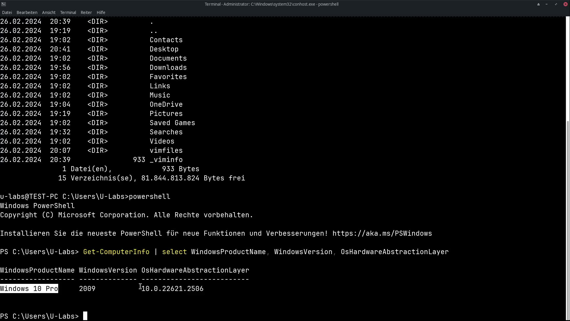

In der GNU/Linux und Unix-Welt entstand in den 1980er Jahren Sudo.24 Bereits damals war es mächtiger als die Windows Benutzerkontensteuerung, da es deutlich feinere Berechtigungen erlaubt.25 Es entstand für Universitäten, um den Studenten lediglich Root-Zugriff für einzelne Programme zu gewähren. Unter Windows hingegen muss das gesamte Terminal als Administrator gestartet werden. Beschränkungen gibt es keine und die Programme laufen im Kontext des Administrators – neben den Sicherheitsthemen macht das teils funktionelle Probleme, wenn z.B. Software Daten in das Profil des Nutzers schreibt.
Satte 39 Jahre dauert es, bis Microsoft das merkte. 2024 veröffentlichte Microsoft sein eigenes Sudo, aber unter gleichem Name.2627 Die Implementierung unterscheidet sich allerdings. Es gibt drei verschiedene Modi. Einer ist dem Verhalten von Sudo aus GNU/Linux ähnlich. Standardmäßig öffnet Sudo jedoch ein neues Terminal als Administrator – wie es bisher ohne Sudo unter Windows unumgänglich war.28 Derzeit können nur Insider von Windows 11 das neue Sudo testen. In der zweiten Jahreshälfte 2024 soll es an Desktop-Nutzer verteilt werden. In der Vorschau-Version von Windows Server war es ebenfalls enthalten. Nach einer chaotischen Welle von mehrmals veröffentlichten und wieder zurück gezogenen Ankündigungen beendet der Konzern den Kindergarten und sagt: Sudo wird nicht für Windows Server erscheinen – warum auch immer.29
