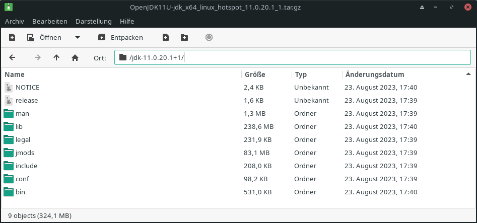

Standardmäßig in $JAVA_HOME/jre/lib/security/cacerts, wobei $JAVA_HOME der Basis-Ordner der Java-Installation ist. Wenn ihr Java als Archiv herunterladet und es entpackt, ist dies (ohne Unterordner für die Version) das Heimverzeichnis. Im Folgenden Beispiel von Adoptium OpenJDK der Inhalt von jdk-11.0.20.1+1 im Archiv:
Bei einer händischen Installation würde man dessen Inhalt in ein beliebiges Verzeichnis (gerne /opt für händisch installierte, optionale Software) entpacken, beispielsweise /opt/openjdk-11.
