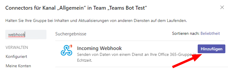

Sucht dort nach Incoming Webhook. Wurde dieser Connector noch nie zum Team hinzugefügt, muss dies zuerst durch zweimal Klicken auf Hinzufügen durchgeführt werden.

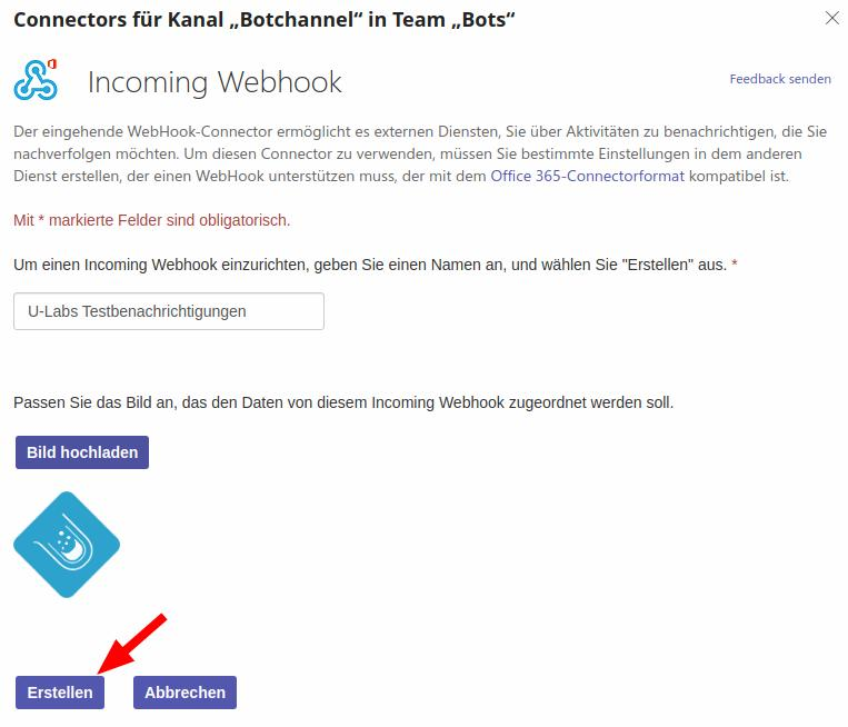

Gebt dem Connector einen frei wählbaren Namen, optional kann darunter ein Bild hochgeladen werden. Beides wird im Kanal angezeigt, wenn der Connector dort Nachrichten veröffentlicht. Schlussendlich wird der Bot mit Erstellen angelegt:

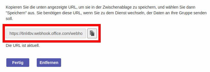

Nach einigen Sekunden Wartezeit erscheint über den Knopf eine URL, die ihr euch kopiert und abspeichert. Sie enthält alle notwendigen Informationen, um Nachrichten in diesem Kanal veröffentlichen zu können – sie ist daher wie ein API-Schlüssel zu behandeln.1 Das Erzeugen von Nachrichten ist von nahezu überall möglich, wo HTTP-Anfragen gesendet werden können. In den folgenden Abschnitten demonstriere ich dies auf der Kommandozeile mit curl sowie einem Python-Skript.

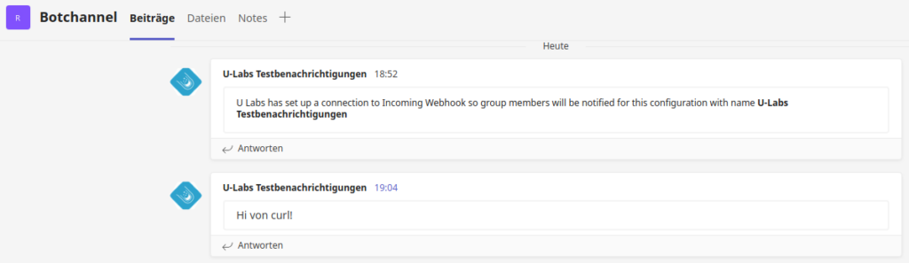

MS Teams liefert 1 zurück, wenn die Nachricht gesendet wurde. Dies kann einige Sekunden dauern. Wird die Nachricht nicht gesendet, ist entweder MS mal wieder down oder man hat ein Limit überschritten. Beispielsweise etwa 28KB pro Nachricht.3 Dazu wird ebenfalls die maximale Anzahl von Anfragen in bestimmten Intervallen (pro Sekunde, 30/3600 Sekunden usw) beschränkt.4

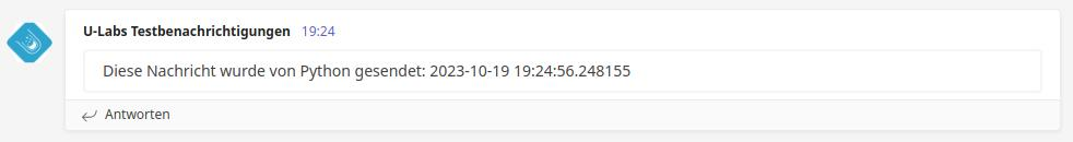

    print("HTTP Status: " + str(response.status))
    print("MS Status: " + response.text)
