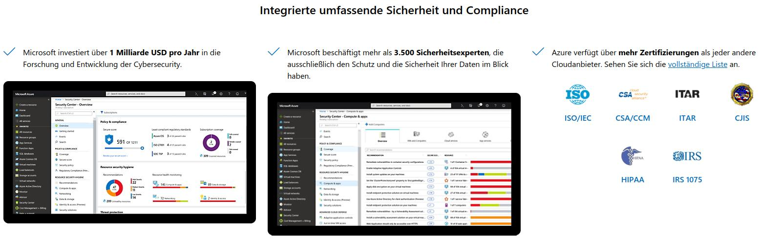

Diese Konstellation hätte für Microsoft ein EternalBlue völlig neuen Ausmaßes werden können, das dem Wachstum ernsthaft schadet. Dass dem nicht so ist, liegt keineswegs an der Milliarde US-Dollar und den über 3.500 Sicherheitsexperten, die Microsoft laut AAD Werbeseite in Sicherheit investiert. Sondern nur am Glück: Ethische Sicherheitsforscher haben dieses massive Problem gefunden und an Microsoft gemeldet – statt es auf dem Schwarzmarkt für astronomische Summen zu verkaufen. Bei derart vielen, sensiblen Daten die in Microsofts Clouddiensten liegen, hätten viele Geheimdienste und Kriminelle großes Interesse. Das wäre für den Konzern und seine Kunden weitaus weniger glimpflich ausgegangen. Bei der zunehmenden Verbreitung der Cloud, die u.a. Microsoft durch aggressives Marketing erzwingt, wird es eine Frage der Zeit sein, bis sich diese Gruppen stärker auf solche Dienste konzentrieren.
