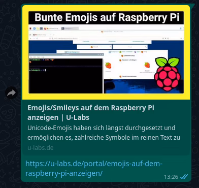

Nicht alle Plattformen waren betroffen. Auf WhatsApp funktionierte das Bild beim gleichen Beitrag:
