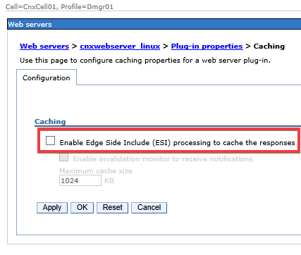

Edge Side Include des Webservers deaktivieren
In der ISC navigiert man zu Servers > Server Types > Web servers und klickt rechts im Bereich Additional Properties auf Plug-in properties. Anschließend im rechten Bereich auf Caching. Dort den standardmäßig gesetzten Haken bei Enable Edge Side Include (ESI) processing to cache the responses entfernen:
Wurde der Haken entfernt, ist ein Neustart des Webservers notwendig. Anschließend funktionieren die Umfragen wieder wie gewohnt.
