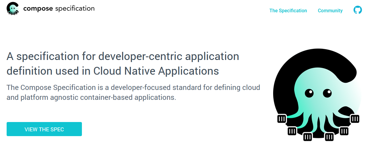

Zu Beginn einer docker-compose.yml wurde bisher üblicherweise zuerst die Version des Dateiformates angegeben. Version 2 und 3 existieren seit einiger Zeit parallel, da Version 3 hauptsächlich eine Vereinheitlichung von Compose und Swarm bringen sollte. Dafür sind einige Funktionen aus V2 nicht mehr in V3 vorhanden – unter anderem die Limitierungen der Ressourcen, wie etwa des Arbeitsspeichers. Daher hatte ich bislang empfohlen, mit Compose bevorzugt Version 2 zu nutzen.
![](https://u-labs.de/portal/wp-content/uploads/2022/03/grafik-13-1024x411.png)
Dieses Problem wurde durch eine generelle Spezifizierung des Formats gelöst. Die version Eigenschaft wurde darin als veraltet Markiert: Sie ist nur noch informativ für die Abwärtskompatibilität zu älteren Dateien, die für Docker Compose V1 entwickelt wurden. Eine Compose Implementierung sollte gemäß dem neuen Standard diese Version nicht mehr zur Überprüfung nutzen, sondern immer die aktuellste unterstützte Version. Bei unbekannten Feldern ist eine Warnmeldung vorgesehen.
Das Format für Docker Container selbst ist bereits seit einiger Zeit in der Open Container Initative OCI genormt. Dadurch können Alternativen wie Podman oder Containerd die gleichen Funktionen implementieren und bieten damit eine Alternative zu Docker, die wenig bis gar keine Änderungen erfordern. Dafür aber eigene Vorteile mit sich bringen, Podman kommt etwa ohne Root-Rechte aus. Es ist daher sinnvoll, auch das Compose Format zu spezifizieren – zumal das die bestehenden Dateiversionen 1 und 2 vereint. Um es verwenden zu können, braucht ihr Docker Compose v2 oder mindestens Version 1.27.0.
