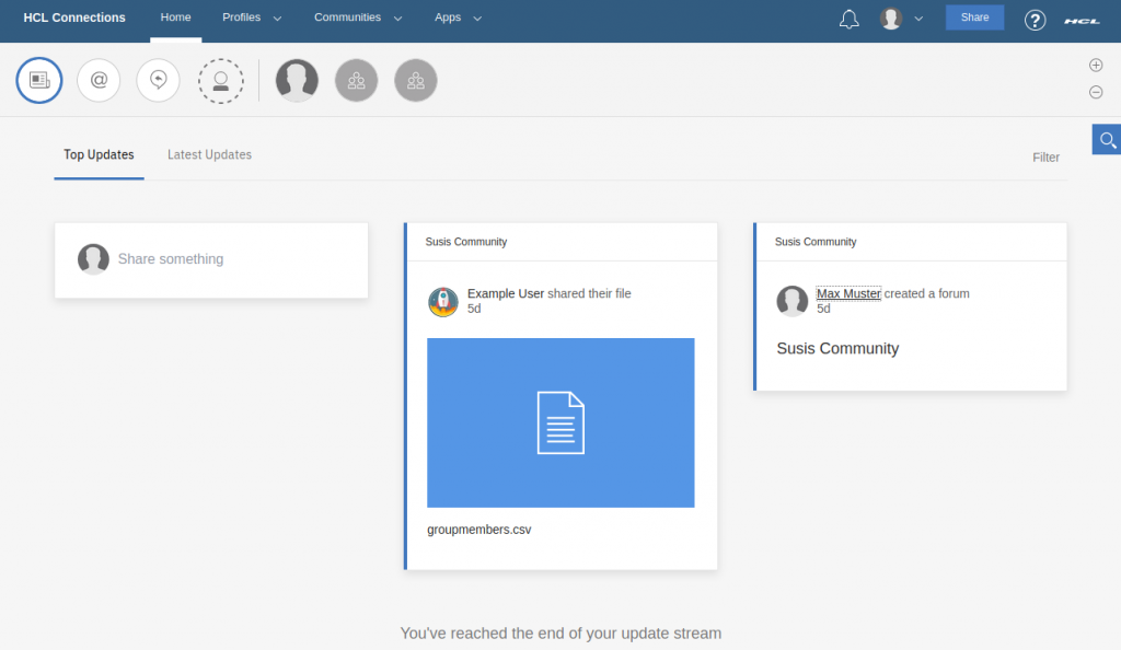

Nach dem Speichern (in vim mit [ESC] den Ediermodus verlassen, dann :wq) die Seite neu laden – und OrientMe zeigt Inhalte statt Fehler:
