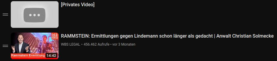

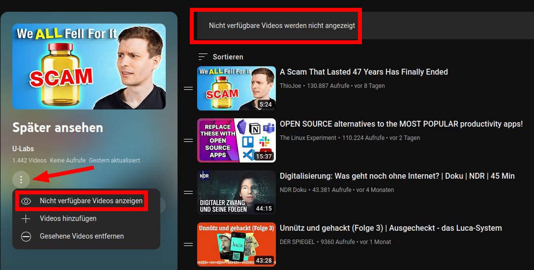

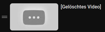

Dass YouTube gelöschte Videos aus den Suchergebnissen entfernt und sie auch nirgendwo mehr empfiehlt, ist nachvollziehbar. Schließlich nützt ein Treffer, den wir nicht mehr anschauen können, wenig. Dadurch merken wir gar nicht, wenn Videos entfernt werden. Ausgenommen sind Lesezeichen oder Wiedergabelisten. Beim Aufruf eines Lesezeichens ist eine Fehlermeldung zu sehen, die grob Auskunft darüber gibt, was passiert ist. Und in Wiedergabelisten erscheint ein Platzhalter für Videos, die in nach dem Hinzufügen zur Playlist gelöscht wurden:
Seit einiger Zeit blendet YouTube diese Platzhalter jedoch aus. Um sie zu sehen, muss im Kontextmenü links ausdrücklich das Anzeigen von nicht verfügbaren Videos aktiviert werden:

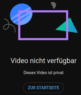

Selbst dann hilft diese Anzeige wenig: Titel und Thumbnail werden ausgeblendet. Lediglich die Video-Id bleibt erhalten. Auf der Wiedergabeseite bekommt man jedoch ebenfalls keinerlei Informationen zum Video. Das Einzige, was man aus dieser Ansicht erfährt: Das Video wurde vom Kanalbetreiber auf Privat gestellt oder komplett gelöscht. Mehr erfährt man nur mit weiteren Datenquellen: Hat man beispielsweise die Wiedergabeliste aufgerufen, als das Video noch verfügbar war, kann man mit der Video-Id im Browserverlauf suchen und sieht den Titel. Vereinzelt helfen Archivseiten.

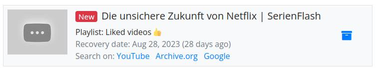

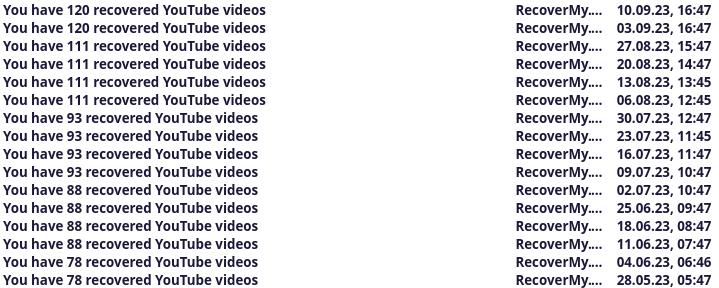

Ich habe eine Wiedergabeliste mit schlussendlich 2.000 YouTube-Videos von verschiedenen Kanälen und Themengebieten von RecoveryMy.Video überwachen lassen. Dieser Dienst schließt die Datenlücke, in dem er regelmäßig die Titel aller Videos in einer Wiedergabeliste von YouTube holt und sie in eine eigene Datenbank schreibt. Wird etwas gelöscht oder privat gestellt, sieht man anhand der vorherigen Informationen zumindest den Titel. Das Video selbst wird dabei nicht archiviert und ist somit trotzdem verloren. Zudem musste der Dienst seine Datenbasis auf Druck von YouTube zuletzt deutlich einschränken: Der Export der verlorenen Video-Titel & Links wurde entfernt und die Titel sind lediglich noch für 30 Tage einsehbar.
An dieser Stelle ging es mir erst mal nur darum, einen Eindruck vom Ausmaß zu bekommen. Es dauerte nicht lange, bis die Zahl der verschwundenen Videos zweistellig wurde:
Nach wenigen Monaten waren wir im Dreistelligen Bereich: Mit 120 nicht mehr abrufbaren Videos sind etwa 6% im Zeitraum von einem Jahr verschwunden. Diese Stichprobe ist nicht repräsentativ. Je mehr man beispielsweise Videos von Öffentlich-Rechtlichen auf die Liste packt, um so höher wird der individuelle Verlust sein. Jeremy Fragrance sagte in einem Interview, er löscht Videos nach einigen Tagen, wenn sie nicht gut laufen. Dieser Test gibt einen ungefähren Anhaltspunkt der Dimension.

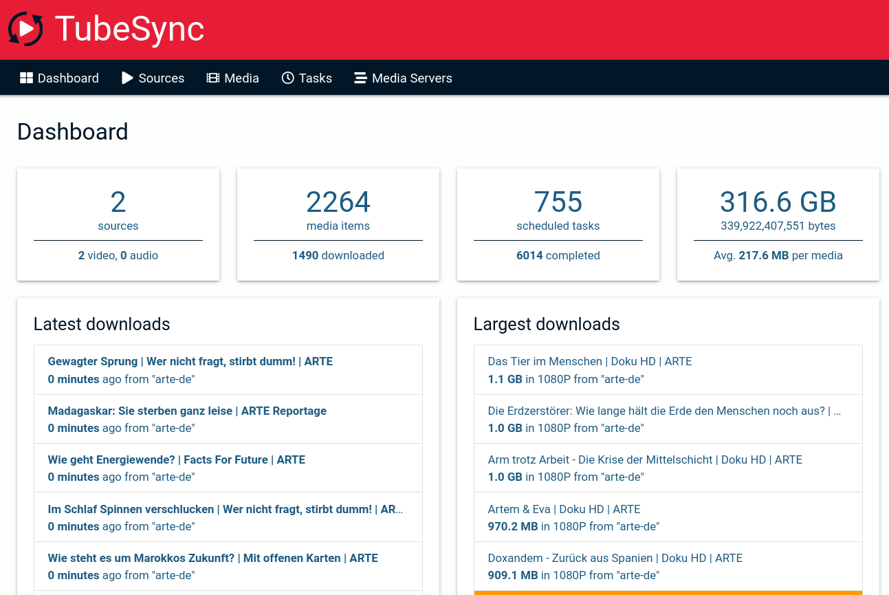

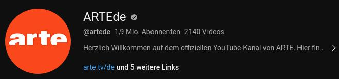

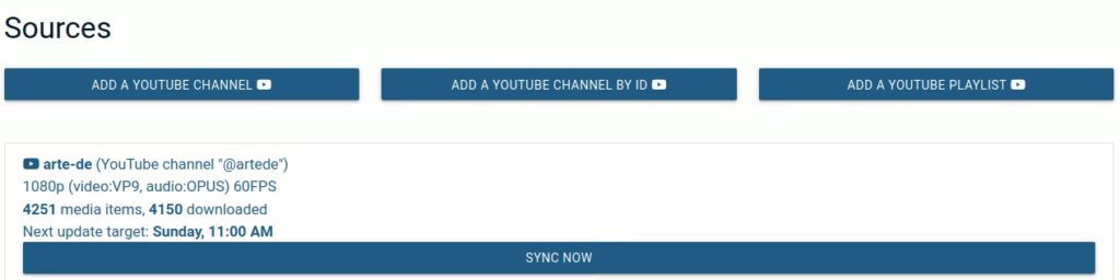

Dass v.a. im Öffentlich-Rechtlichen Bereich viel mehr gelöscht wird, zeigt mein Test mit TubeSync: Ich habe es am Abend von Tag 1 eingerichtet und als Test den deutschsprachigen YouTube-Channel von Arte mit derzeit über 2.100 Videos ausgewählt:

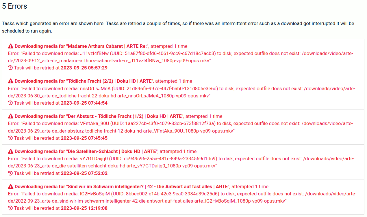

TubeBuddy holt sich zuerst eine Liste aller öffentlichen Videos des Kanals und lädt deren Metadaten herunter, erst danach folgen die Filme. So kam es, dass am darauffolgenden Nachmittag erst 1.500 der Videos heruntergeladen waren. Zu diesem Zeitpunkt gab es bereits 5 Fehler.
Ich habe jeden dieser Fehler überprüft, sämtliche Videos wurden auf privat gestellt. Da sie in der Downloadliste eingetragen waren, musste dies an nur einem Tag geschehen sein. Fairer weise muss dazu erwähnt werden: Gerade Arte führt immer wieder einzelne Re-Uploads durch. Mit etwas Glück wird ein entferntes Video einige Zeit später erneut hochgeladen. Verlassen sollte man sich darauf aber nicht.

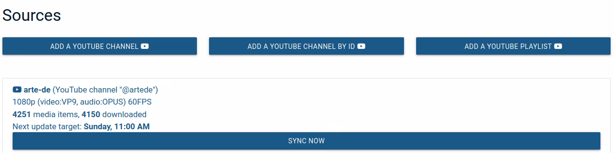

Um den organisatorischen Aufwand gering zu halten, ist zu empfehlen, dass ihr Wiedergabelisten anlegt und/oder ganze Kanäle archiviert. TubeSync ist dafür ausgelegt und kann den regelmäßigen Abgleich für euch übernehmen. Die quelloffene Software lässt sich mithilfe von Docker & Docker Compose leicht installieren – eine simple docker-compose.yml:
services:
  tubesync:
    image: ghcr.io/meeb/tubesync:latest
    container_name: tubesync
    restart: unless-stopped
    ports:
      - 4848:4848
    volumes:
      - ./config:/config
      - /mnt/multimedia/youtube/tubesync:/downloads
    environment:
      - TZ=Europe/Berlin
      - PUID=1000
      - PGID=1000
Dadurch wird TubeSync auf Port 4848 erreichbar. Wichtig ist, dem unter /downloads im Container eingehängten Volume genügend Speicher zu Verfügung zu stellen. Dort werden die heruntergeladenen Videos abgelegt. Produktiv empfiehlt sich, die Anwendung hinter einem Reverse Proxy wie Traefik zu betreiben. Der kann sich zentral um SSL/TLS für HTTPS kümmern.
TubeSync funktioniert recht simpel: Über Sources gebt ihr entweder einen YouTube-Kanal oder eine Wiedergabeliste an. Diese Quelle wird regelmäßig auf neue Inhalte geprüft – standardmäßig alle 24 Stunden.
Einige Einstellungen lassen sich nach der Angabe des Kanals bzw. der Wiedergabeliste tätigen. Beispielsweise, ob nur Videos heruntergeladen werden sollen, deren Titel einen bestimmten Filter erfüllen. Die Voreinstellungen sind großteils sinnvoll, bis auf zwei Ausnahmen: Vorschaubilder & NFO-Dateien fehlen standardmäßig. NFO sammelt die Metadaten (Titel, Länge, Erscheinungsdatum usw) in einem Format, welches von Media-Servern wie Jellyfin, Emby & co lesbar ist. Sie zeigen diese Informationen zusammen mit dem Thumbnail, was einen deutlichen Mehrwert darstellt. Ansonsten sieht man ggf. nur den Dateiname. Praktischerweise können Jellyfin & Plex von TubeSync nach dem Herunterladen neuer Inhalte benachrichtigt werden, so sind diese dort direkt verfügbar.

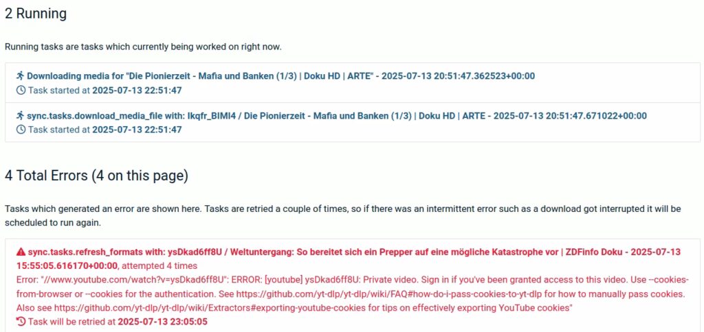

Die Software erstellt bei neuen Videos einen Task, um diese herunterzuladen. Der gleichnamige Reiter zeigt, welche derzeit laufen und ganz unten ggf. weitere eingeplante. Bei Fehlern im unteren Bereich ist meistens der Zugriff inzwischen verloren gegangen. Gerade wenn ein größerer Kanal zu Beginn erst komplett heruntergeladen wird, kann sich das häufen: Zuerst holt sich das Program eine Liste aller Videos und erstellt daraus Tasks. Ist das Video bis zum Abarbeiten der Aufgabe nicht mehr verfügbar, scheitert der Download. Im roten Beispiel unten steht das Video auf Privat, ist also nur für bestimmte Personen verfügbar.
Mit Glück verwendet der Kanalbetreiber stattdessen die Sichtbarkeit Nicht gelistet. Es verschwindet damit nur vom Kanal und sämtlichen Vorschlägen, bleibt aber über den direkten Link weiterhin aufrufbar. Über Wiedergabelisten ist es daher weiterhin verfügbar. Konnte sich TubeSync den Link zu Beginn abspeichern, ist der Download ebenfalls möglich.

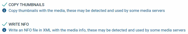

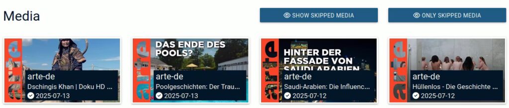

Im Reiter Media seht ihr alle bisher heruntergeladenen Videos in der Übersicht. Per Klick auf ein Video erscheinen Titel, Vorschaubild, Beschreibung sowie die Metadaten. Auch technische Informationen sind sichtbar: Das Format, die verwendeten Codecs, Speicherpfad im Dateisystem usw.
Um Inhalte zum anschauen zu finden, ist die Oberfläche zu rudimentär. Ohne Suchfunktion kann man lediglich nach übersprungenen (skipped) Videos filtern. Für eine Hand voll Medien mag das ausreichen. Das sehe ich nicht als Nachteil: TubeSync soll kein Multimedia-Center sein – sondern lediglich die gewünschten Inhalte herunterladen. Zum Anschauen nutzt man am besten Jellyfin, das die gesamte Bibliothek abdecken kann. Wer mit weniger Komfort auskommt, der kann schlicht die Dateien mit VLC aus dem Dateisystem abspielen.

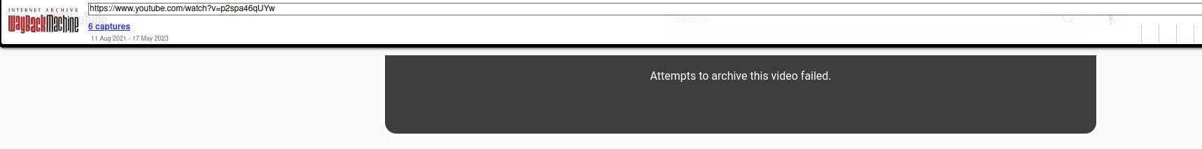

Auf obigen Screenshots entstanden mehrere Fehler durch fehlende Verfügbarkeit der Medien. Ob gelöscht oder privat: YouTube verweigert in beiden Fällen den Zugriff. Auch wenn die Lage in diesem Falle schlechter aussieht, gibt es ein paar Möglichkeiten, mit denen man teilweise doch noch an das Video heran kommt: Wenn man zumindest die Adresse kennt, kann man im Internet Archiv sein Glück versuchen. Inzwischen lädt es Videos herunter und bettet diese anstelle des YouTube Players ein, sodass man entfernte Videos dort anschauen kann. Das wird nicht für alle Videos der Fall sein – ein relativ kleines, ehrenamtliches Projekt kann mit einem der größten Konzerne der Welt nicht mithalten. Teilweise ist daher möglicherweise die Wiedergabeseite im Archiv enthalten, aber das Video konnte nicht gespeichert werden:
Trotzdem ist es einen Versuch Wert. Ansonsten kann man noch im Web suchen. Möglicherweise wurde das Video neu hochgeladen, vielleicht auf einer anderen Plattform. Hilft all das nicht, bleibt nur, den Verlust als Mahnmal zu sehen: Ein Teil der fremdgehosteten Videos mag verloren sein. Doch du kannst verhindern, dass dies in Zukunft noch weitere Inhalte betrifft. Dafür musst du nur mit Werkzeugen wie Emby jetzt loslegen, deine Lieblingsinhalte zu archivieren. Lokal gespeichert bist du auf niemanden angewiesen. Weder Löschungen, noch Einschränkungen oder andere externe Einflüsse können dort eingreifen. Sofern die Medien gesichert werden, hast du für lange Zeit ein persönliches Archiv.
