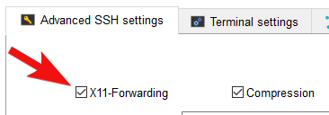

Damit keine vollständige Desktopumgebung installiert werden muss, kann man mit X11-Forwarding arbeiten.
yum install xorg-x11-server-Xorg xorg-x11-xauth xorg-x11-apps
In /etc/ssh/sshd_config muss zudem X11Forwarding yes und X11UseLocalhost No gesetzt sein. Bei CentOS 7 ist dies standardmäßig der Fall, für Änderungen ist ein Neustart des SSH-Daemon (systemctl restart sshd) notwendig.
Beim Kommandozeilen-Client aktiviert man X11-Forwarding mit dem Schalter -X
ssh -X user@cnx-server
Wer einen anderen, grafischen Client nutzt, muss in den Einstellungen der Verbindung schauen. Bei MobaXterm kann man etwa im SSH-Reiter den Haken X11-Forwarding setzen:

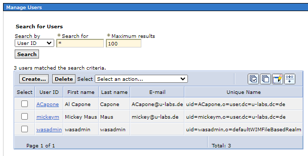

Eine Testabfrage mit ldapsearch sollte diese zwei Nutzer nun finden, wenn wir nach z.B. Personen suchen:
[root@cnx65-db2 ~]#  ldapsearch -D "cn=admin,dc=u-labs,dc=de" -x -W -b "dc=u-labs,dc=de" "objectClass=person" cn
Enter LDAP Password:
# extended LDIF
# LDAPv3
# base <dc=u-labs,dc=de> with scope subtree
# filter: objectClass=person
# requesting: cn
# ACapone, user, u-labs.de
dn: uid=ACapone,o=user,dc=u-labs,dc=de
cn: Al Capone
# mickeym, user, u-labs.de
dn: uid=mickeym,o=user,dc=u-labs,dc=de
cn: Mickey Maus
# search result
search: 2
result: 0 Success
# numResponses: 3
# numEntries: 2

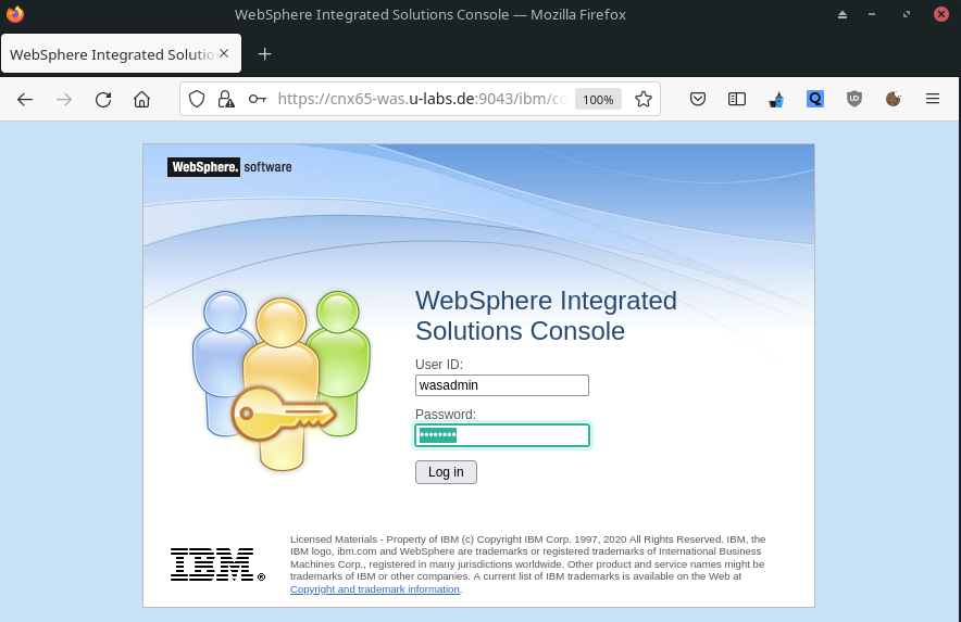

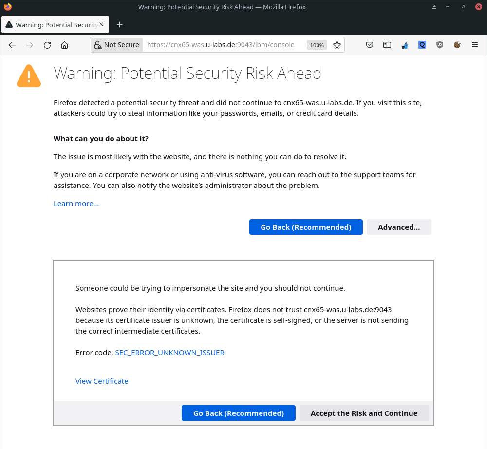

Damit ist die ISC im Browser über https://cnx-host:9043/ibm/console erreichbar. Dort erscheint ein Zertifikatsfehler, da WAS standardmäßig ein selbst signiertes Zertifikat benutzt.
Über Erweitert kann man fortfahren und mit dem zuvor erstellten Admin-Konto (hier im Beispiel wasadmin:adminwas) sich anmelden:

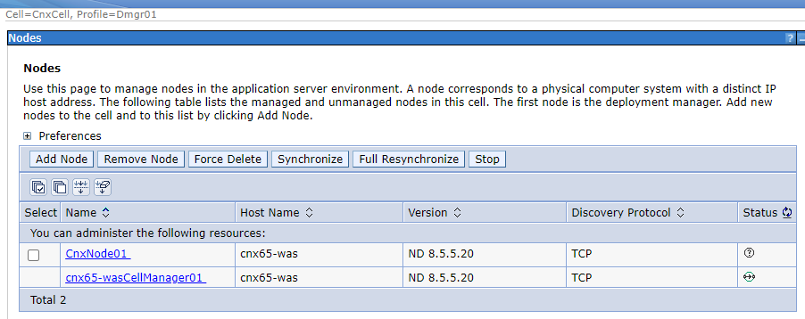

Einrichtung des WAS-Nodes
Der Deployment Manager ist zur Verwaltung gedacht. Für die eigentlichen Anwendungen von Connections wird ein Node (CnxNode01) eingerichtet, in diesem Beispiel auf dem gleichen Server. Theoretisch könnte dieser aber auch auf einem anderen Host liegen.
[root@cnx65-was bin]# cd /opt/IBM/WebSphere/AppServer/bin
[root@cnx65-was bin]# ./manageprofiles.sh -create -profileName CnxNode01 -profilePath /opt/IBM/WebSphere/AppServer/profiles/CnxNode01 -templatePath /opt/IBM/WebSphere/AppServer/profileTemplates/managed -cellName CnxCell01 -HostName cnx65-was.u-labs.de -nodeName CnxNode01 -enableAdminSecurity true -adminUserName wasadmin -adminPassword adminwas
INSTCONFSUCCESS: Success: Profile CnxNode01 now exists. Please consult /opt/IBM/WebSphere/AppServer/profiles/CnxNode01/logs/AboutThisProfile.txt for more information about this profile.

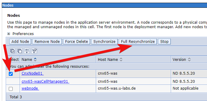

Dieser neue Node CnxNode01 ist bisher allerdings nicht mit dem Deployment Manager verbunden. Um das zu ändern, wird addNode.sh ausgeführt. 127.0.0.1 ist die Adresse des Deployment Managers – hier localhost, da beide auf dem gleichen Server betrieben werden.
[root@cnx65-was bin]# ./addNode.sh 127.0.0.1 8879 -conntype SOAP -username wasadmin -password adminwas -profileName CnxNode01
ADMU0116I: Tool information is being logged in file
           /opt/IBM/WebSphere/AppServer/profiles/CnxNode01/logs/addNode.log
ADMU0128I: Starting tool with the CnxNode01 profile
ADMU0300I: The node CnxNode01 was successfully added to the CnxCell cell.

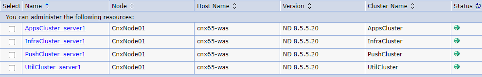

In der ISC taucht der Node nun auf:

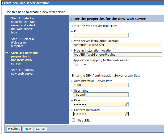

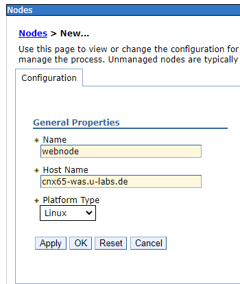

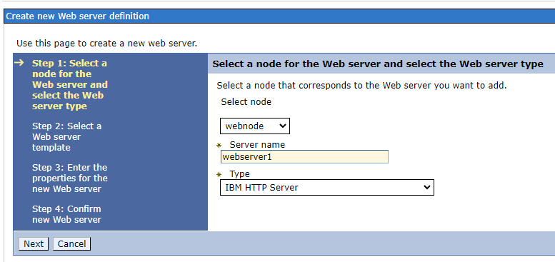

Hinzufügen des Webservers in der ISC
System administration > Nodes > Add Node > Unmanaged node, dann OK.
Servers > Server Types > Web Servers > New, hier verwenden wir den zuvor bereits genutzten Name webserver1:
Template IHS. In Schritt 3 den zuvor angelegten Administrationsbenutzer (hier ihsadmin/adminihs) angeben
Mit Next und Finish abschließen und oben in den Nachrichten auf Save.

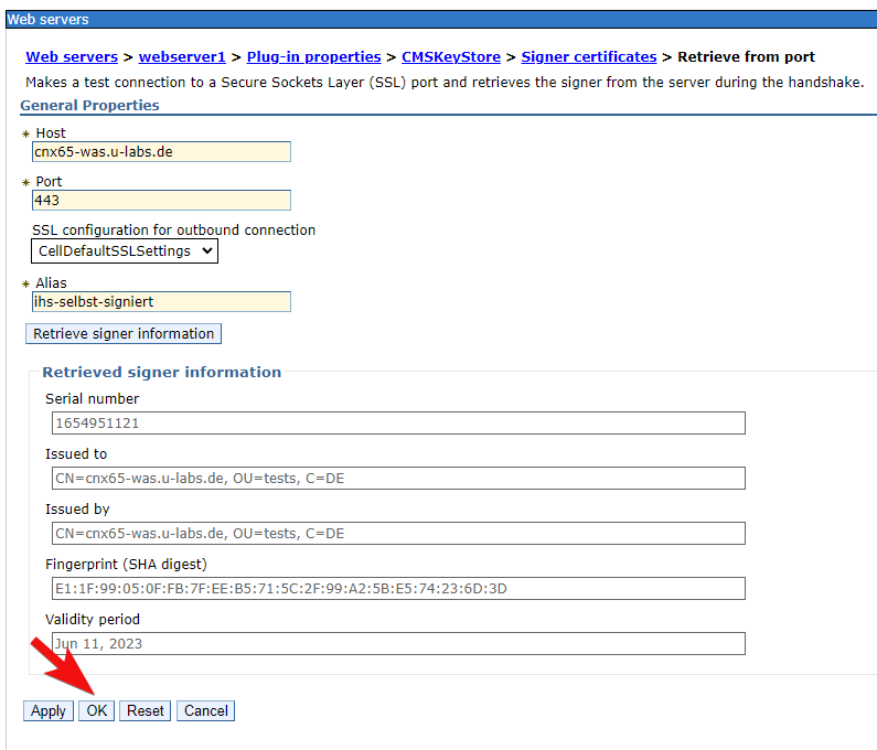

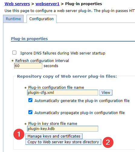

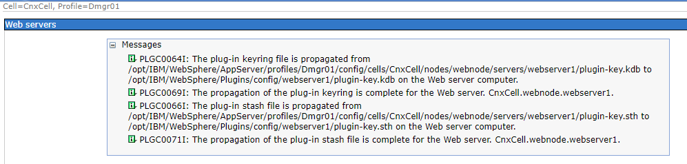

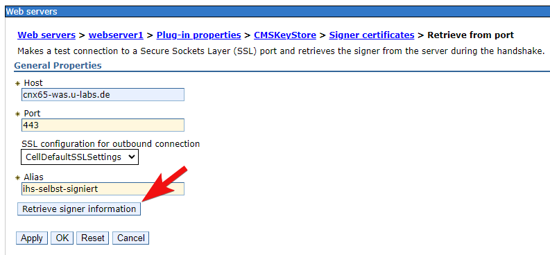

Zertifikat vertrauen und Plugin generieren
Da wir für die Testumgebung ein selbst signiertes Zertifikat verwenden, muss WebSphere diesem vertrauen. Dies ist wichtig, weil auch interne Kommunikation (z.B. API-Abfrage für Profildaten) stattfindet. Unter Servers > Server Types > Web servers > webserver1 > Additional Properties > Plugin-properties > Manage keys and certificates (1)> Additional Properties > Signer certificates oben auf Retrieve from port klicken und den Hostname/Port des IHS zusammen mit einem frei wählbaren Alias angeben. Mit Retrive signer information wird das Zertifikat direkt vom IHS geladen.
Um es zu speichern, unten auf OK und oben auf Save.

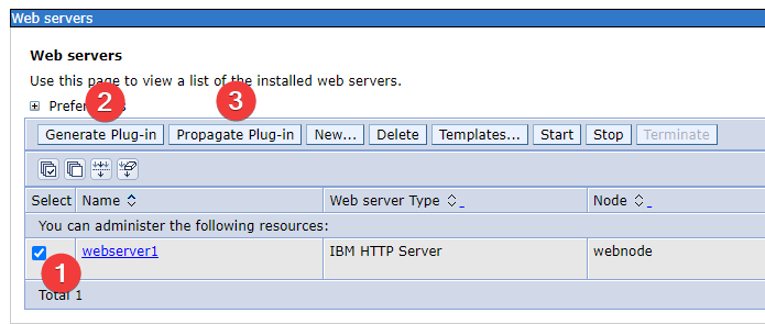

Danach noch mal auf Servers > Server Types > Web servers > webserver1 > Additional Properties > Plugin-properties und Copy to Web server key store directory (2).
Die Plugin-Konfiguration sollte dadurch bereits automatisch neu generiert und propagiert (auf den Server übertragen) werden:
Falls es dabei zu Problemen kommt: Auf der Webserver Übersichtsseite (Servers > Server Types > Web servers) den zuvor angelegten Server webserver1 anhaken, dann oben auf Generate Plug-in sowie anschließend Propagate Plug-in. Dann wird die Konfiguration händisch neu generiert und transferiert.

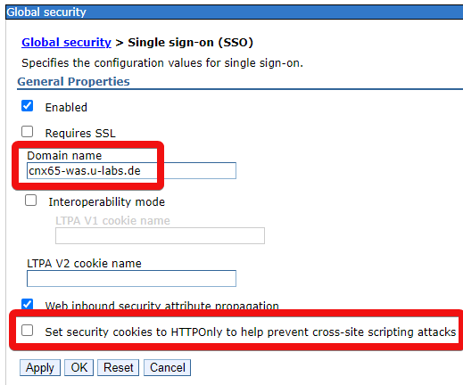

Unter Security > Global security > Single sign-on (SSO) in die Textbox Domain name den IHS Hostname eintragen. Alternativ kann auch die gesamte TDL mit einem vorangestellten Punkt (z.B. „.u-labs.de“ genutzt werden. Weiter unten den Haken Set security cookies to HTTPOnly to prevent cross-site scripting attacks entfernen und mit OK bestätigen:

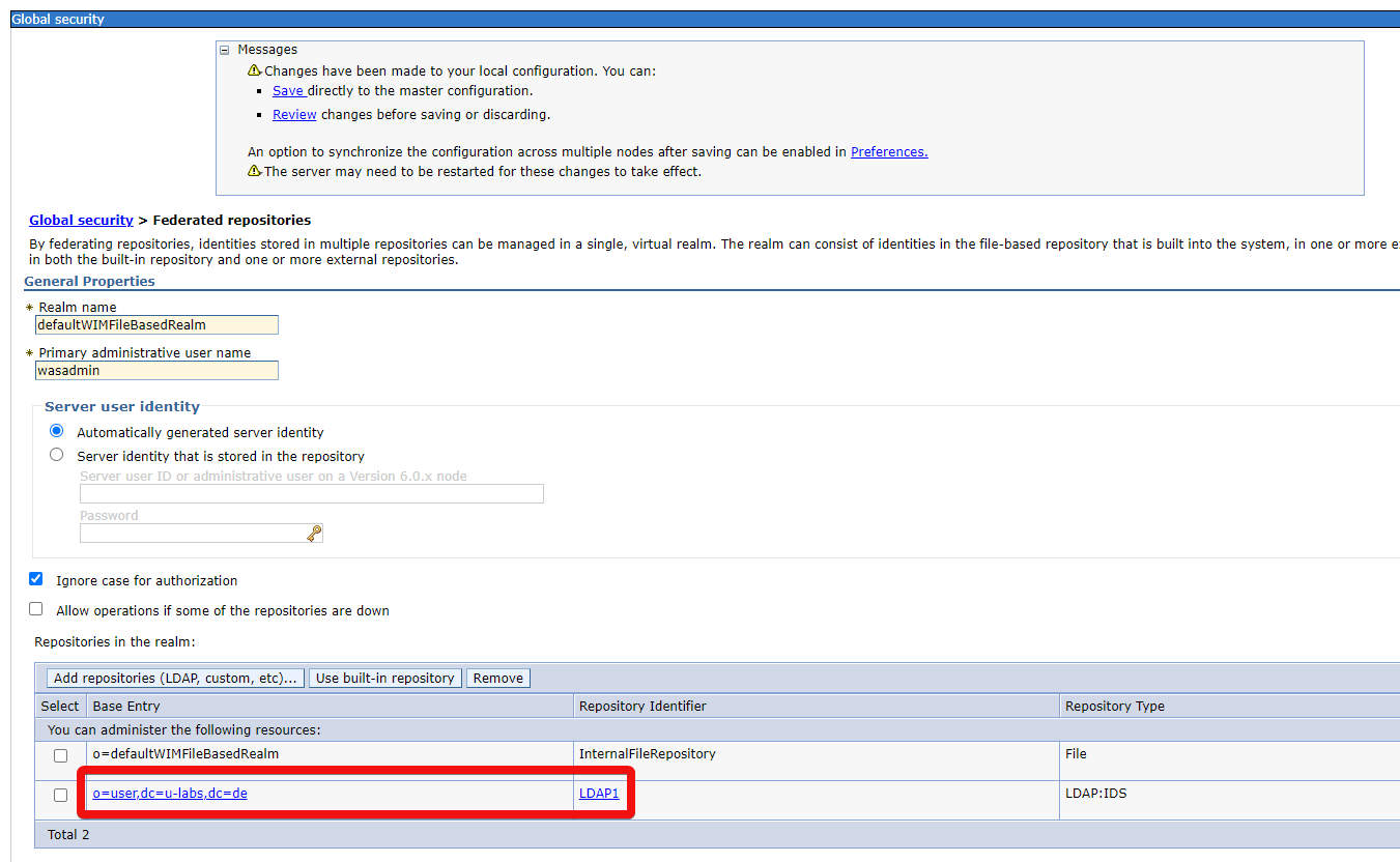

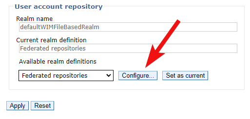

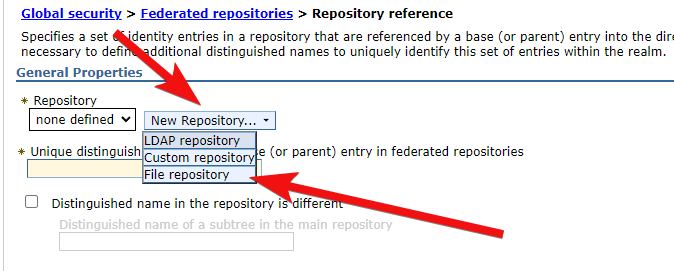

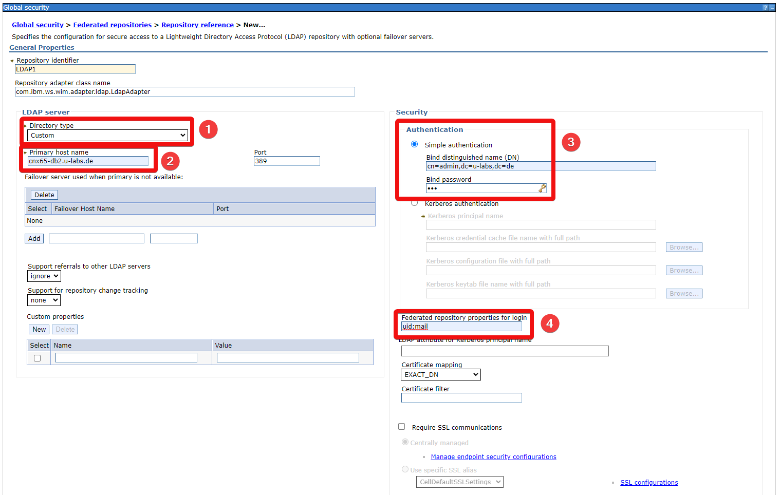

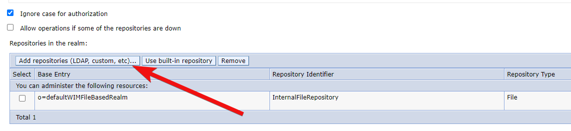

Zum Abschluss der WebSphere-Konfiguration wird unser LDAP-Server unter Security > Global security hinzugefügt. Dazu im unteren Bereich User account repository auf Configure klicken:
  1. Ist der Typ des LDAP-Servers. Im Falle von OpenLDAP wird Custom verwendet. Soll ein bereits vorhandener Verzeichnisdienst zum Einsatz kommen, den Typ entsprechend anpassen (z.B. auf IBM Lotus Domino, hier wäre der DN der Base später dann „root“ – oder Microsoft Windows Active Directory).
  2. Host und rechts daneben den Port des LDAP-Servers. In dieser Installation läuft OpenLDAP auf dem zweiten Server zusammen mit der DB2.
  3. DN und Zugangsdaten eines LDAP-Benutzers, der mindestens Lesebrechtung benötigt.

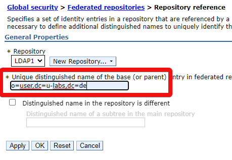

  4. Die hier angegebenen Attribute (mehrere mit Strichpunkt; trennen) können von den Nutzern als Anmeldename verwendet werden. Mit uid;mail kann man etwa die Nutzer-Id (z.B. mickeym) oder E-Mail Adresse des Kontos in das Nutzername-Feld eintragen. Der Login funktioniert in beiden Fällen.

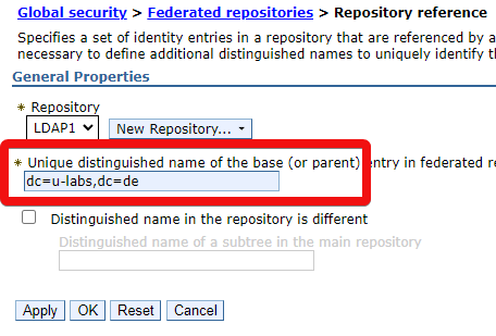

Nach dem Bestätigen erscheint die vorherige Seite, welche die Suchbasis des LDAP-Verzeichnisses abfragt. Ich lege meist die O/OU fest, in der die Benutzer liegen (rechts). Gerade in kleineren Umgebungen kann man auch einfach die gesamte Domäne angeben (links).
Nach einem Klick auf OK sollte in der Liste das soeben angelegte Repository LDAP1 mit dazugehöriger Suchbasis (links) erscheinen. Damit ist die LDAP-Einrichtung abgeschlossen, mit Save im oberen Kasten wird die Konfiguration auf dem Deployment Manager gespeichert.
Um die vorherigen Änderungen auf die Knoten (CnxNode01 in dieser Umgebung) zu verteilen, in der ISC auf System Administration > Nodes, dort CnxNode01 anhaken und oben Full Resynchronize.
Da Änderungen an der LDAP-Konfiguration erst nach einem Neustart des Deployment Managers greifen, stoppen und starten wir diesen:
[root@cnx65-was cnx]# /opt/IBM/WebSphere/AppServer/profiles/Dmgr01/bin/stopManager.sh -username wasadmin -password adminwas
[root@cnx65-was cnx]# /opt/IBM/WebSphere/AppServer/profiles/Dmgr01/bin/startManager.sh
Bei dessen Start werden die Benutzer aus dem LDAP-Verzeichnis in WebSphere geladen. Wenn die Synchronisierung funktioniert hat, sollten die LDAP-Benutzer in der ISC unter Users and Groupe > Manage Users erscheinen:

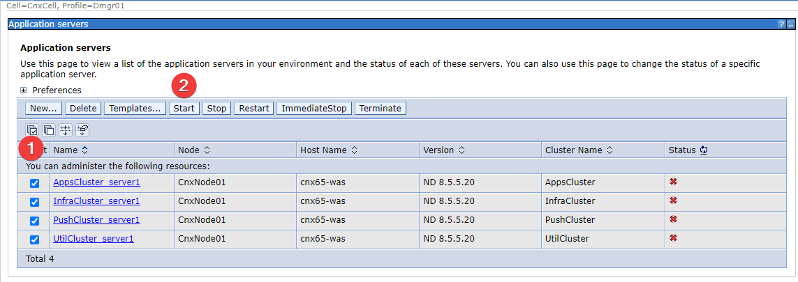

Vor dem ersten Test starten wir die AppServer in der ISC unter Servers > Server Types > WebSphere application servers. Dazu oben auf Select All und Start:
Nach einigen Minuten sollten alle gestartet sein und der Status auf grün stehen. Die Anzeige rechts wird nicht automatisch aktualisiert. Man kann entweder neben Status auf die Pfeile klicken, oder mit der Maus über die Symbole fahren, um den aktuellen Status abzurufen.

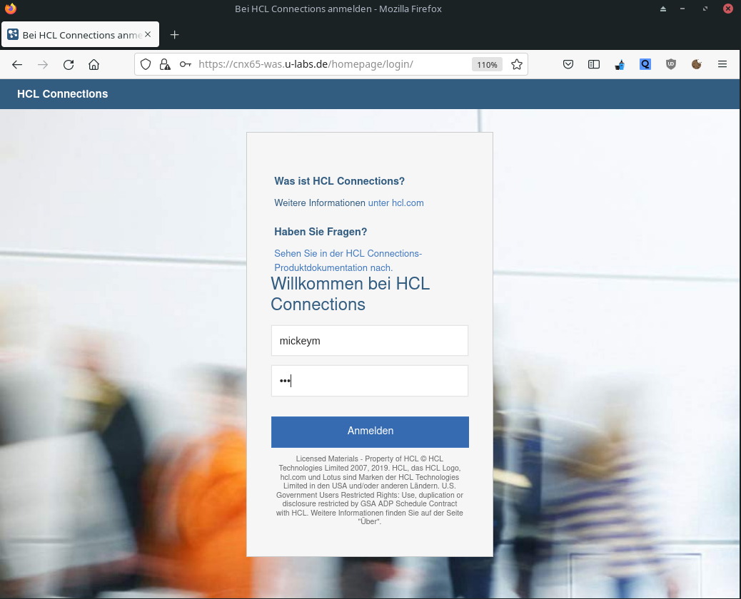

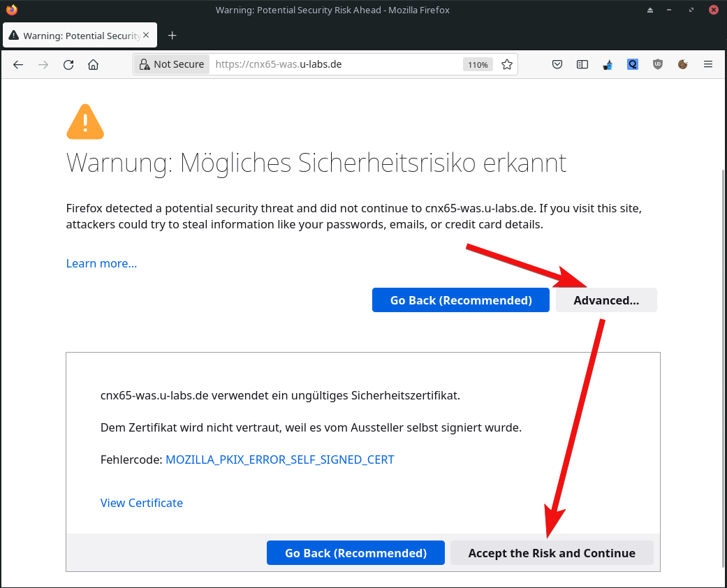

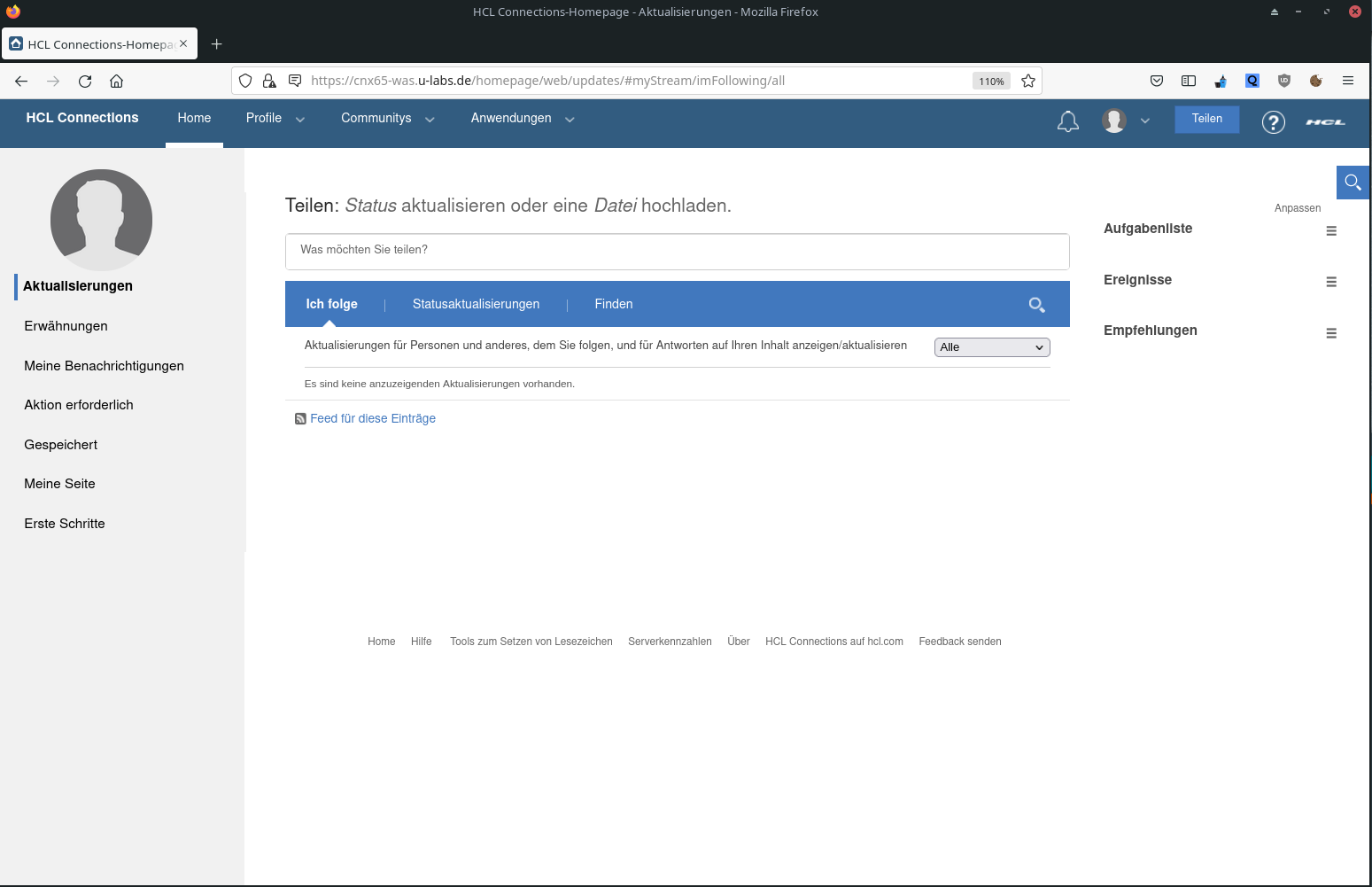

Nun sollte Connections im Browser per HTTPS erreichbar sein. Da wir ein selbst signiertes Zertifikat verwenden, erscheint eine Warnmeldung. Im Firefox kann über Advanced/Erweitert und Accept the Risk and Continue/Risiko akzeptieren und fortfahren die Seite aufrufen. Sollte man natürlich nur bei selbst angelegten Testumgebungen machen, niemals bei öffentlichen/fremden Internetseiten.
Die erste Anfrage benötigt ein paar Sekunden, bis die Connections Loginseite erscheint. Dort sollte sich jeder LDAP-Nutzer anmelden können. Bei neuen Benutzern ist ein Sync über den TDI nötig, die anfangs angelegten Testbenutzer sind bereits angelegt (z.B. Mickey Mouse). Zur Anmeldung kann die Nutzer-Id (mickeym) verwendet werden, oder alternativ die E-Mail Adresse.

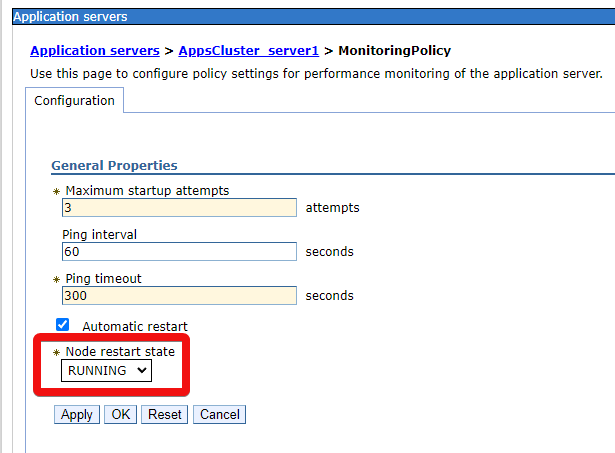

AppServer automatisch starten
In der ISC unter Servers > Server Types > WebSphere application servers auf jeden Server klicken, rechts Java and Process Management > Monitoring policy und Node restart state auf RUNNING stellen:
