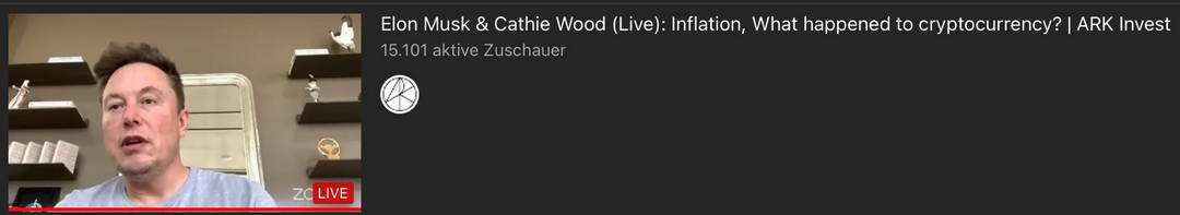

Bekannt ist er vor allem für künstlerische Inhalte, Unterhaltung und Musikvideos. Viele der Abonnenten staunten daher nicht schlecht, als Julien Bam in der Nacht zum Ostermontag (18.04.2022) plötzlich einen Livestream zu Cryptowährungen und mögliche Folgen durch die Inflation startete:
Quelle: @der_dari1, Twitter
Es handelte sich scheinbar um eine Gesprächsrunde mit Tesla-Chef Elon Musk. Die Konferenz wurde jedoch in ein Bild eingebunden, dass für „ARK Invest“ warb. Eine Investmentgesellschaft aus den USA, die Anfang 2021 Kapital in Höhe von 50 Milliarden US-Dollar verwaltete. Ein Teil davon in ETF-Fonds.

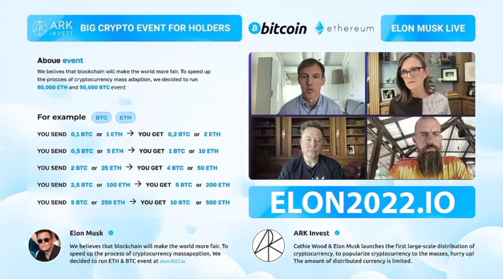

In den vermeintlichen YouTube Live-Streams geht es jedoch nicht um Investments: Angeblich verschenken Cathie Wood (CEO von ARK Invest) und Elon Musk zusammen jeweils 50.000 Etherum und Bitcoin, um die Verbreitung von Cryptowährungen zu fördern. Man soll dafür einen bestimmten Betrag in einer der Cryptowährungen senden und erhält das doppelte zurück. Wer etwa 1 Ether schickt, soll 2 zurück erhalten:
Quelle: Schwendellu, Twitter
Wie immer gilt: Was zu schön klingt um wahr zu sein, ist es meistens auch. Es finden sich keine offiziellen Informationen dazu, dass beide Cryptowährungen verschenken – noch dazu derart hohe Summen. Ähnlich wie bei den E-Mails, in denen ein Kronprinz 10.000 US-Dollar möchte um an seine Milliardenschätze zu kommen, gehen die Opfer leer aus.

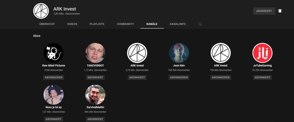

Um noch seriöser zu wirken, wurden Haupt- und Zweitkanäle von Julien Bam in „ARK Invest“ umbenannt. Sämtliche bestehenden Videos hat der Angreifer privat gestellt oder gelöscht:
