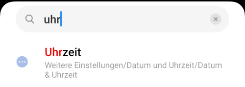

Da jeder Code nur 30 Sekunden lang gültig ist, spielt die Uhrzeit eine wichtige Rolle bei dieser Art der 2-Faktor Authentifizierung: Sowohl der Pi als auch euer Handy sollten möglichst die gleiche, genaue Uhrzeit verwenden. Beim Handy erreicht ihr das in der Regel mit der Zeit aus dem Mobilfunknetz. Um sicherzustellen, dass dieser Abgleich aktiviert ist, sucht in den Einstellungen nach Uhrzeit
Dort sollte es einen Schalter geben, um die Synchronisation aus dem Netzwerk zu aktivieren, falls diese nicht bereits eingeschaltet ist:
