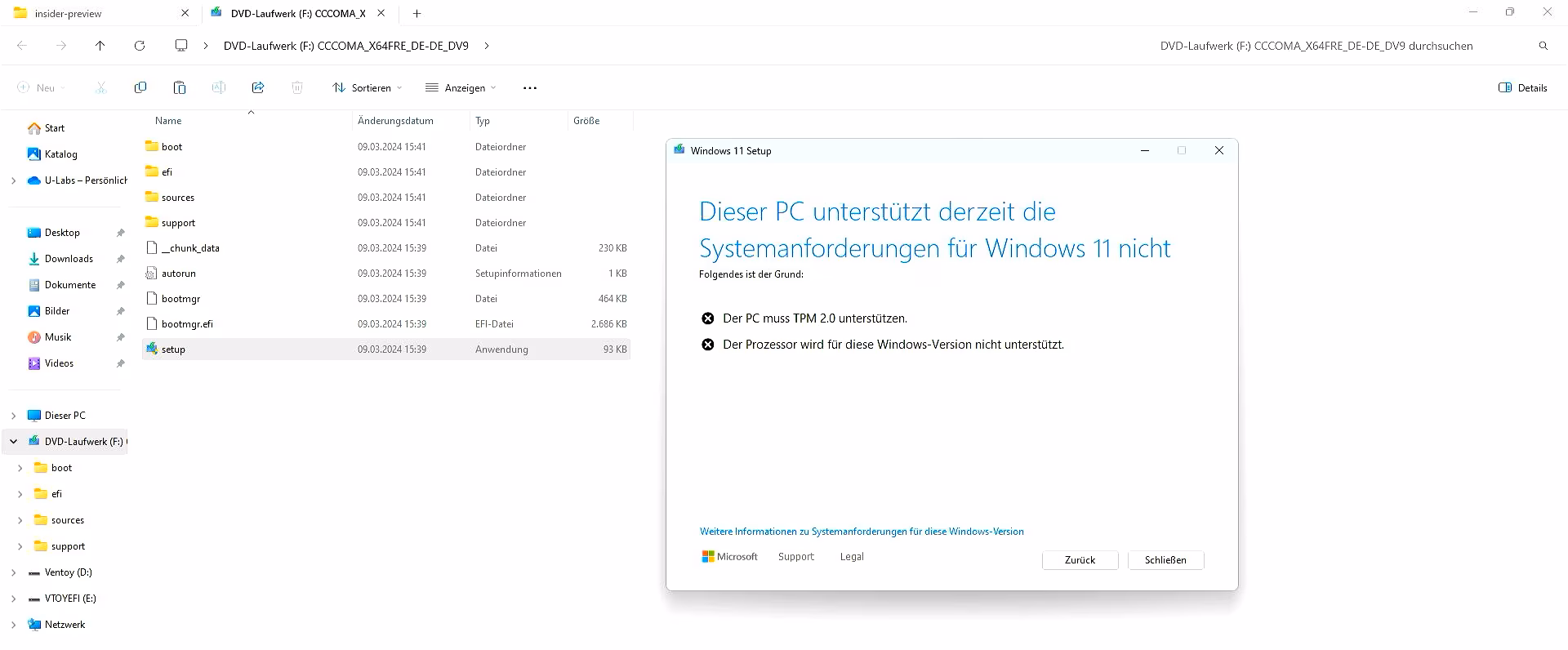

Microsoft erlaubt es Verweigerern also nicht, sich auf dem einfacheren Weg der Neuinstallation dauerhaft auszuruhen. Doch auch hier wurde ein einfacher Trick gefunden: Die setup.exe hat einen undokumentierten2 Parameter /product, womit sie sich anweist, den Installations-Assistenten für Windows Server aufzurufen. Diese Umgehungsmethode ist bereits seit Ende 2022 bekannt und verbreitete sich 2023 zunehmend.3 Sie ist möglich, weil Windows Server auf dem Desktop-Windows bestehen, mit ein paar Anpassungen und zusätzlichen Komponenten wie dem Server-Manager. Dort scheint Microsoft die Windows 11 Anforderungen nicht zu erzwingen.
Statt dem Server-Windows erkannt der Assistent jedoch den meist im BIOS/UEFI hinterlegten Lizenzschlüssel. Dieser berechtigt nicht zur Nutzung von Windows Server, daher installiert er die passende Windows 11 Desktop-Edition. Anstelle der Fehlerseite erscheint hier der Lizenzvertrag, nach dessen Akzeptieren sich die Installation des Upgrades starten lässt:
Beide Tests erfolgten mit Build 26080.1 von Windows 11:

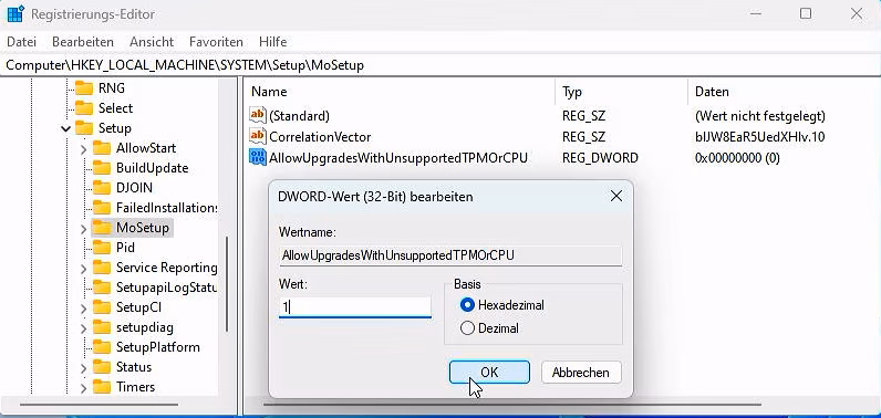

Alternative AllowUpgradesWithUnsupportedTPMOrCPU
Auch hier verlagern sich die verbleibenden Möglichkeiten in die Registry. Ihr müsst den Registrierungs-Editor öffnen, in dem ihr danach sucht. Oder kürzer: [Windows] + [R], dann regedit eingeben und [Enter] drücken. Navigiert links in den Pfad Computer\HKEY_LOCAL_MACHINE\SYSTEM\Setup oder gebt diesen oben ein. Prüft anschließend, ob es darin den Ordner MoSetup gibt. Falls nicht, per Rechtsklick zuvor anlegen. In meiner frisch aufgesetzten Windows 11 23H2 Testinstallation war das nicht notwendig. Innerhalb von MoSetup müsst ihr per Rechtsklick auf den weißen Bereich im rechten Teil des Fensters > Neu > DWORD-Wert (32-Bit) ein Element anlegen.
Benannt wird es AllowUpgradesWithUnsupportedTPMOrCPU.5 Mit [Enter] wird er angelegt und steht danach standardmäßig auf Wert 0x0, also „0“. Per Doppelklick den Wert auf „1“ ändern sowie bestätigen. In der Spalte Daten sollte nun (1) statt wie zuvor (0) am Ende stehen.
Dieser Schlüssel führt dazu, dass der Upgrade-Assistent sowohl beim Fehlen von TPM 2.0, als auch bei nicht von Microsoft freigegebenen Prozessoren trotzdem startet, statt abzubrechen. Damit kann die setup.exe ohne weitere Parameter direkt per Doppelklick gestartet werden. In meinem Test hat dies direkt im Anschluss funktioniert. Sollte es zu Problemen kommen, ist ein Neustart vom kompletten Windows empfehlenswert. Mit Build 27686 der Vorschauversion lässt sich das Upgrade starten:
