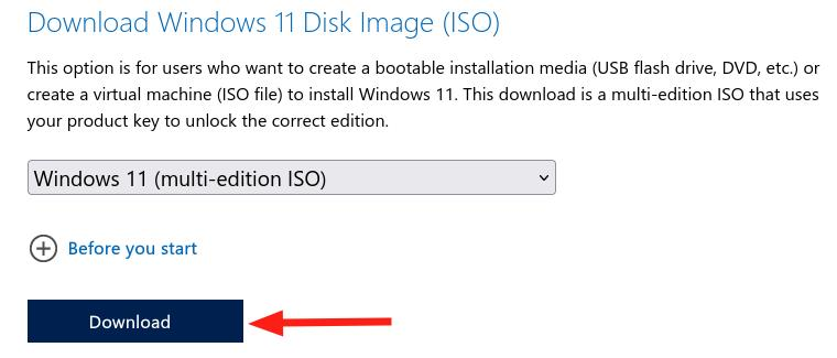

Installationsmedien herunterladen
Eine Sache hat sich allerdings verbessert: Man kann die ISO-Abbilder zur Installation problemlos auf der offiziellen Internetseite von Microsoft herunterladen. Mittlerweile gibt es drei Methoden, um Windows 11 zu installieren. Sowohl der Installations-Assistent als auch das seit Windows 10 existierende Media Creation Tool sind für diesen Artikel untauglich bzw. zumindest unnötig umständlich. Am einfachsten ist die letzte Option, über die man nach Angabe der Sprache die ISO-Datei herunterladen kann:
Grundsätzlich solltet ihr keine in irgend einer Form optimierten ISO-Abbilder aus Drittanbieter-Quellen herunterladen! Diese können fragwürdige bis problematische Dinge enthalten, etwa Schadsoftware. Besser ist daher ein offizielles Abbild von Microsoft, welches ihr bei Bedarf selbst anpassen könnt.
