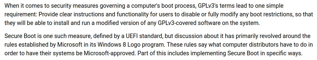

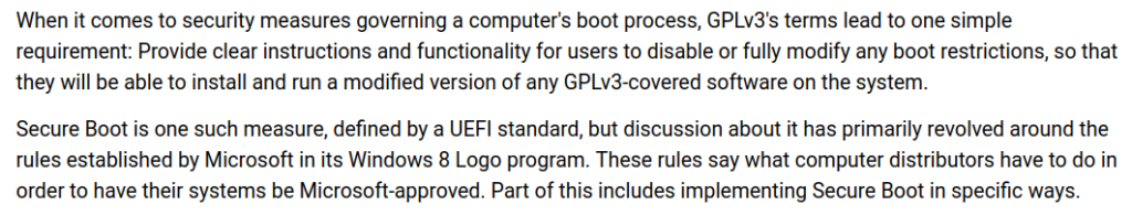

Im übrigen macht MS kein Geheimnis darum, freie Softwarelizenzen auszuschließen. Code, der beispielsweise unter GPLv3 steht (wie Grub), werden sie pauschal nicht signieren. Sollte das dennoch passiert sein, behält sich MS vor, dies zurück zu ziehen. MS behauptet, die GPLv3 würde sie zur Herausgabe der Master-Schlüssel zwingen.
Obwohl die FSF bereits 2012 klar gestellt hat: Die GPLv3 schützt zwar die Freiheit der Nutzer vor Einschränkungen, erhebt dabei aber eben keinen Anspruch auf Schlüssel. Ihr Ziel ist sicherzustellen, dass jeder die Freiheit besitzt, eigens angepasste GPLV3-Software auf dem System zu installieren. Bei Secure Boot genügt daher die Bereitstellung klarer Anweisungen, um sämtliche Boot-Einschränkungen deaktivieren oder ändern zu können, damit das ermöglicht wird.4 Bis heute scheint das Microsoft jedoch nicht zu interessieren – was die ernste Frage aufwirft, ob diese Begründung nur vorgeschoben ist, um es freier Software noch schwerer zu machen. Schließlich weisen sie ausdrücklich auf den unter GNU/Linux verbreiteten Bootloader GRUB 2 als Beispiel hin, den sie aufgrund dieser Ausrede nicht signieren. Microsoft hatte sich bereits früher abfällig über die GPL geäußert und sie als Krebsgeschwür bezeichnet.

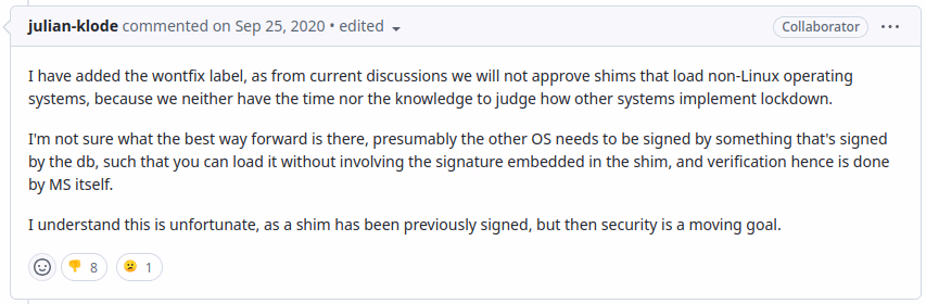

Noch schlimmer ist die Lage bei anderen Betriebssystemen: Der Shim Bootloader stammt aus der GNU/Linux Welt, da MS kein Interesse am Start der Konkurrenz hat. Für eine Signierung müssen einige Anforderungen erfüllt sein. Darunter beispielsweise der Beleg, dass vom Kernel nur signierte Module nachladen kann. Die Entwickler von Shim sehen sich außer Stande, diese Prüfung bei anderen Kerneln außer Linux vorzunehmen.5
Teilweise wurden zuvor trotzdem welche durchgeführt. Ende 2020 entschied man dort, zukünftig keine Signaturen bei Nicht-Linux-Kerneln vorzunehmen. Da nur MS die Schlüssel kontrolliert, gibt es kaum eine Alternative.6

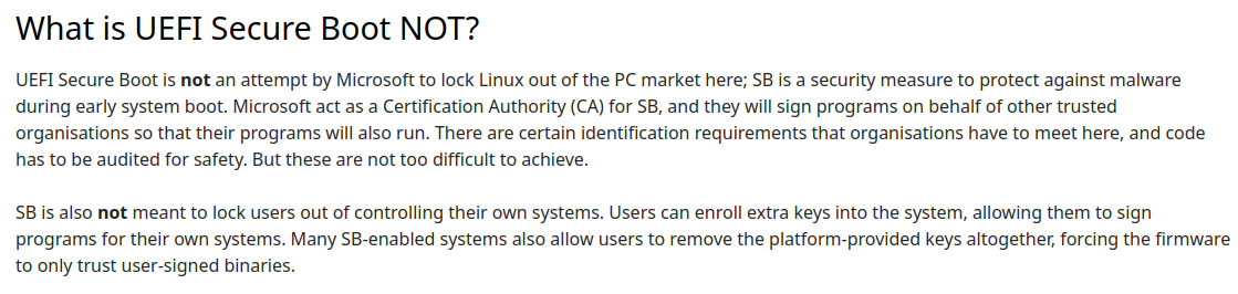

Umso erstaunlicher ist es, dass zumindest ein Teil der GNU/Linux-Gemeinschaft glaubt, MS wäre nun ihr bester Freund geworden. Debian besitzt in ihrem Wiki einen eigenen Abschnitt, was UEFI Secure Boot nicht sei. Dort wird ausdrücklich betont, es handle sich um keinen Versuch von MS, Linux aus dem Markt zu drängen.7 Streitbar ist, ob es sich um pure Absicht handelt – oder ein Kollateralschaden. Möglicherweise ja auch beides. Schließlich hat MS gar kein Interesse daran, dass PCs mit konkurrierenden Betriebssystemen laufen. Im Gegenteil. Unabhängig von der Motivation schadet das abriegeln freien Betriebssystemen wie GNU/Linux.
