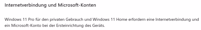

Microsofts Vorstellung von Windows 11 war von Anfang an mit scharfer Kritik begleitet. Für die Home-Edition hatten sie ein Onlinekonto in die Systemanforderungen aufgenommen:1

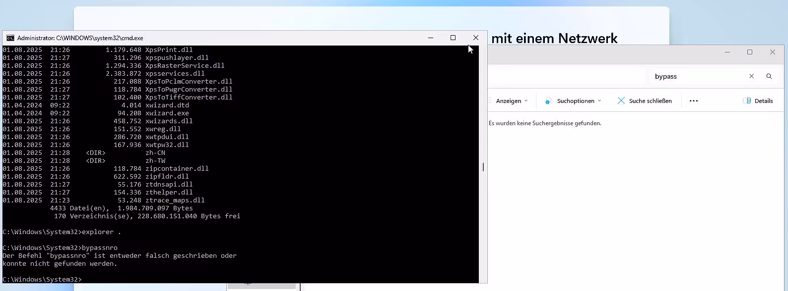

Einer der zuletzt noch funktionierenden Umgehungsmethoden kam von Microsoft. Sie legten in der Installationsumgebung ein Batch-Skript namens BypassNRO.cmd an. Es legt die mit Bypass beginnenden Registry-Einträge an – der letzte Strohhalm, den Microsoft mit scharfer Warnung vor fehlenden Sicherheitsupdates noch toleriert, aber strikt davon abrät. Wer die Internetverbindung trennt, das Skript über die Konsole startet und den Neustart abwartet, wurde immerhin mit der Möglichkeit für ein lokales Konto belohnt.
Mittlerweile ist Windows 11 25H2 weitgehend fertig und kann im Dev-Kanal getestet werden.2 Doch die Version erhält nicht nur nützliche Neuerungen, sondern schockiert viele Nutzer: Das BypassNRO-Skript ist nicht mehr enthalten. Microsoft hat es gelöscht, um den Anwendern wieder einmal Steine in den Weg zu legen. Selbstverständlich blieb der nachgerüstete Onlinezwang erhalten – ohne Internetverbindung verweigert Windows 11 die Einrichtung, selbst mit der teureren Pro-Lizenz:

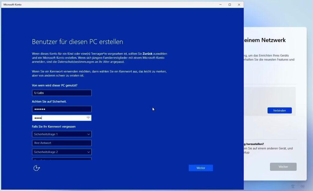

Dafür öffnet man das Terminal mit [Shift] + [F10] und gibt folgenden Befehl ein:
start ms-cxh:localonlyEr öffnet einen relativ unbekannten Einrichtungsassistent für das Anlegen eines neuen Benutzers. Trotz des Titels Microsoft-Konto handelt es sich um keinen Account in der Microsoft Cloud, sondern um einen lokalen. Obligatorisch sind daher bei Windows die drei Sicherheitsabfragen zur Wiederherstellung vergessener Kennwörter. Der Vollbild-Einrichtungsassistent erkennt das Absenden des Formulars und überspringt den Schritt zum Erzwingen der Internetverbindung.

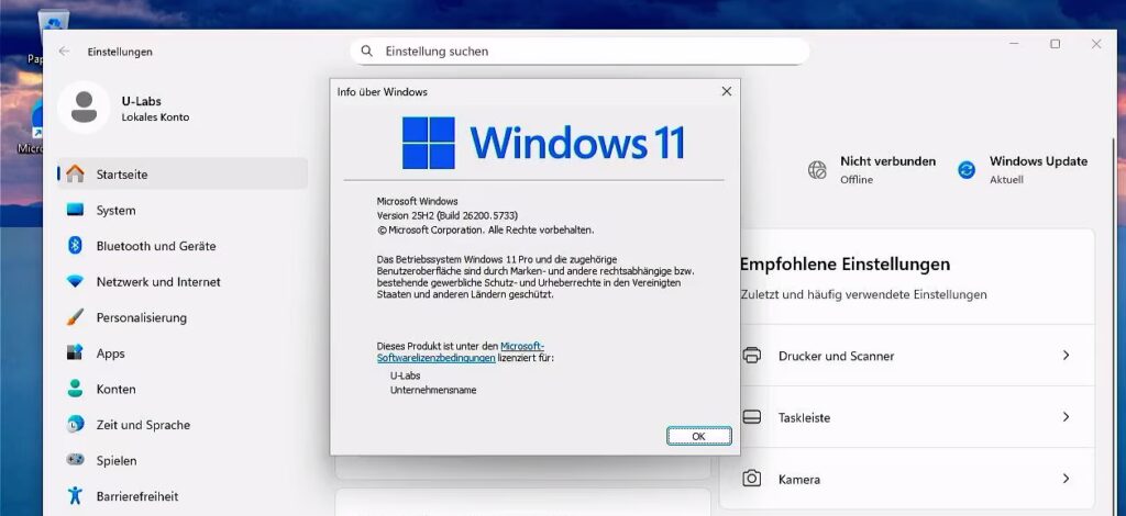

Anschließend folgen die üblichen Fragen zum Datenschutz, die diese Bezeichnung kaum verdient haben. Sie haben noch nie erlaubt, die Daten des Nutzers wirksam zu schützen. Sondern erlauben lediglich die Pseudo-Wahl zwischen viele Daten an Microsoft senden und etwas weniger vielen. Abseits von diesem grundsätzlichen Problem des Konzerns startet anschließend ein frisch installiertes Windows 25H2 mit lokalem Konto. Dieser Weg überspringt zudem ein paar nervige Fragen, die ansonsten zusätzlich gestellt werden.
