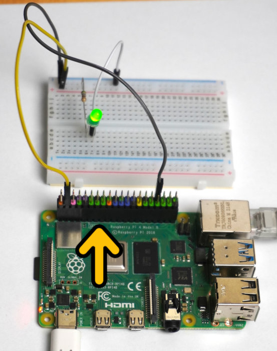

Sobald du externe Elektronik direkt ansteuern möchtest, sind GPIO-Pins notwendig. Damit lassen sich beispielsweise LEDs schalten, aber auch Sensoren abfragen. In Kombination entsteht daraus eine Schaltung, die der Raspberry Pi mit fertiger oder selbst entwickelter Software besonders gut steuern kann. Er verfügt über eine GPIO-Leiste mit 40 Anschlüssen, die zu seinem Markenzeichen geworden ist. Einige Pins bieten zusätzlich verschiedene Bussysteme wie I2C oder SPI als Doppelbelegung an.1
Oft lassen diese sich auch per USB-Adapter an jeden beliebigen PC nachrüsten, jedoch mit potenziellen Nachteilen. In jedem Falle solltest du im Falle solcher Adapter über die Software-Unterstützung informieren. Wenn du nicht selbst entwickeln möchtest, auch bezüglich der gewünschten Software. Viele Projekte (v.a. in der ARM-Welt) unterstützen nur ausgewählte Einplatinencomputer, einige sogar nur den Raspberry Pi als verbreitetsten Vertreter. Bei alternativen Plattformen behalte auch den Stromverbrauch im Blick: Vor allem ältere X86-PCs verursachen deutlich höhere laufende Kosten. Ein USB-Adapter mag günstig sein. Aber wenn darüber 24/7 Sensordaten eingesammelt werden sollen, kann der Betrieb schnell ins Geld gehen. Für manche Projekte ist zudem der Formatfaktor wichtig.
Tendenziell ist man bei Projekten in Richtung Elektronik mit einem Raspberry Pi gut beraten. Insbesondere mit wenig oder gar keinen Vorkenntnissen lassen sich vergleichsweise schnelle Ergebnisse erzielen – dies ist eine der stärken der Raspberry Pi Familie. Mittlerweile gibt es einige Alternativen, die teilweise sogar den selben 40-Pin Anschluss wie beim Raspberry Pi mitbringen. Doch Achtung: Oft hapert es an der Software-Unterstützung. Vor allem bei neuen, kleineren Projekten sollte man Vorsichtig sein.

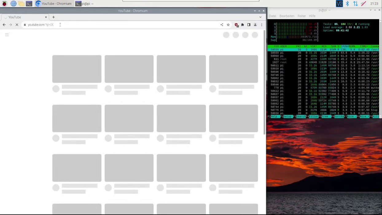

Eindeutiger wird die Lage, wenn es um Desktops geht – also Systeme, auf denen man alltäglich arbeitet: Im Web Surfen, Mails lesen, Videos anschauen und je nach Person noch weitere Dinge. In der Regel nutzt man dafür eine grafische Oberfläche, die mehr Leistung benötigt. Ein Raspberry Pi kann grundsätzlich auch dafür eingesetzt werden. Hier sind die Einschränkungen jedoch deutlich erheblicher, als im Server-Betrieb: Bereits typische Webseiten laden mit einigen Sekunden Verzögerung. Das Starten von Programmen ist ebenfalls deutlich langsamer.
Das können selbst ältere (Mini-) PCs deutlich besser. Vor allem gebraucht sind sie zudem teilweise günstiger, als ein Raspberry Pi mit Zubehör. Der Stromverbrauch fällt hier weniger ins Gewicht, da diese Systeme deutlich weniger als 24/7 laufen. Dennoch würde ich ihn nicht außer Acht lassen und nicht auf extrem alte Hardware setzen. Wer unbedingt einen Raspberry Pi benutzen möchte, der sollte zumindest möglichst den neuen Raspberry Pi 5 einsetzen: Alleine der Prozessor ist deutlich schneller als beim Vorgänger. Es sollte aber klar sein, dass man hier Abstriche machen muss.

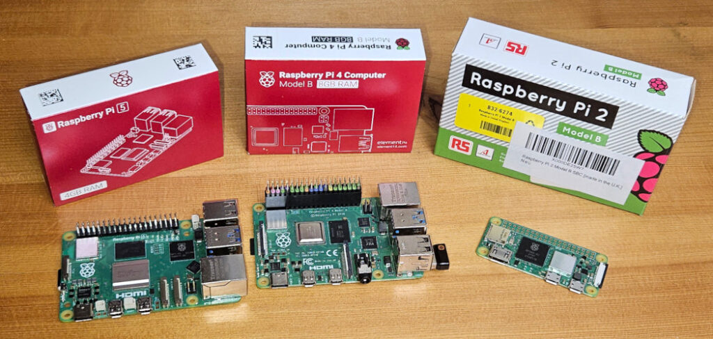

Sollte die Entscheidung in Richtung Raspberry Pi tendieren, gibt es einiges an Auswahl. Unter den vollwertigen Modellen haben wir immer das aktuellste sowie mehrere ältere. Ende November 2023 ist der Raspberry Pi 5 frisch erschienen. Er ist eine gute Wahl, wenn mehr Leistung notwendig ist. Der Prozessor ist stärker wie beim Vorgängermodell und auch die I/O Leistung hat sich verbessert. Davon profitieren auch extern angeschlossene USB-Geräte. M2-SSDs lassen sich direkt per PCI-Express anbinden. Allerdings nur mit einer Lane.
Nicht alle Szenarien erfordern diese höhere Geschwindigkeit. Hier können Vorgängermodelle wie derzeit der Raspberry Pi 4 noch völlig ausreichen. Gegebenenfalls sogar der noch ältere 3er. Vor allem wenn es auf einen geringen Energiebedarf ankommt, ist zudem die Zero-Reihe einen Blick wert. Die zweite Generation ist deutlich schneller. Oder sogar die Pico Microcontroller. Dort läuft allerdings kein vollwertiges Linux, daher sind sie nicht so universell einsetzbar.
In jedem Falle haben die Vorgängermodelle mindestens den Vorteil, preisgünstiger zu sein. Bei Knappheit sind sie zudem oft noch verfügbar und damit eine Möglichkeit, um Wartezeiten zu vermeiden.
