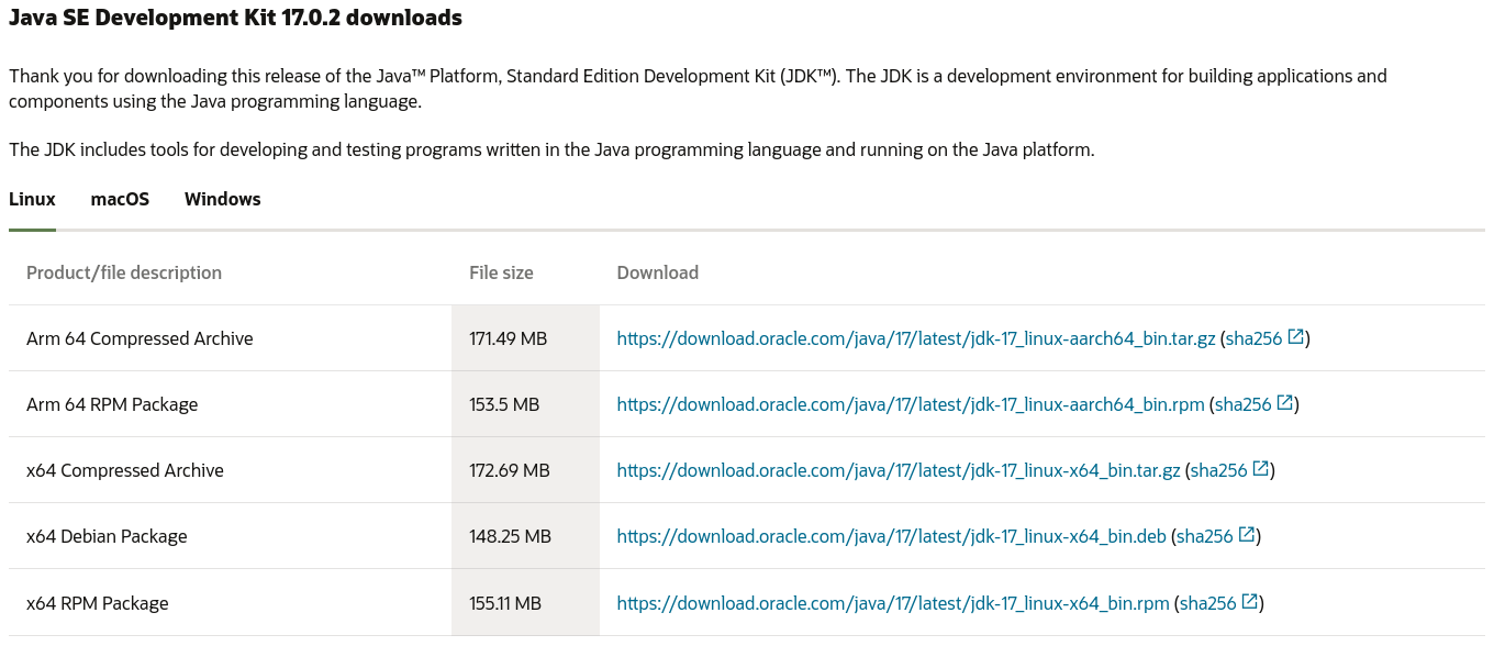

Aus heutiger Sicht gibt es noch weitere Vorteile: In den letzten Jahren werden zunehmend mehr Programme auch für ARM bereitgestellt. Allerdings unterstützen einige nur die 64 Bit Version und nicht mehr 32 Bit. Ein Beispiel, dass ich in einem vorherigen Beitrag zu Java auf dem Raspberry Pi bereits kurz erwähnte, ist Oracle: Sie bieten seit einiger Zeit ARM-Builds an, aber eben nur für ARM64, also die 64 Bit Variante.
Oracle unterstützt zwar mittlerweile ARM und damit den Raspberry Pi, aber ausschließlich in der 64 Bit Version
Es gibt eine Reihe an weiteren Projekten, die offiziell nur in 64 Bit für ARM verfügbar sind. Oft proprietäre Anwendungen, aber teils auch quelloffene sowie einige Docker-Images. Der Hauptgrund: Zwei Architekturen (also 32 und 64 Bit) zu unterstützen ist mehr Aufwand. Außerdem ist die 64 Bit ARM-Architektur bei der Prozessorleistung etwas effizienter, was den leicht erhöhten Speicherbedarf ausgleichen kann. 64 Bit wird sehr wahrscheinlich auch beim Raspberry Pi die Zukunft sein, wenngleich derzeit noch überwiegend 32 Bit Betriebssysteme auf ihm laufen.

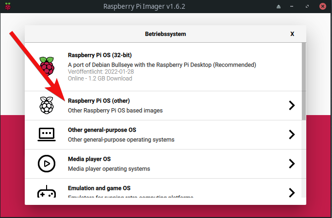

Der einfachste Weg ist – wie bei der 32 Bit Version auch – der Raspberry Pi Imager, den ich zuvor schon einmal vorgestellt habe. Seit dem 02. Februar 2022 ist die 64 Bit Version dort unter Raspberry Pi OS (other) verfügbar:

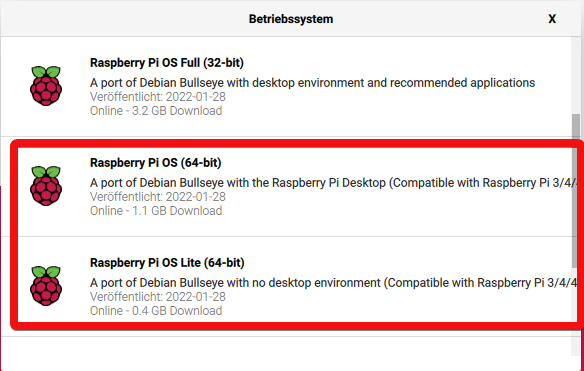

Oben erhaltet ihr weiterhin die 32 Bit Versionen für die minimale bzw. komplette Installation. In der Mitte kann man die Desktop und Lite-Version in 64 Bit auswählen:
Ein „vollständiges“ Abbild gibt es für 64 Bit nicht. Die „empfohlenen Anwendungen“, welche dort fehlen, kann man aber jederzeit nachinstallieren – eben so wie bei der 32 Bit Version. Dies ist meiner Meinung nach ohnehin der sinnvollere Weg, weil man damit nur das installiert, was man wirklich braucht. Der sonstige Installationsprozess unterscheidet sich nicht von den vorherigen Beiträgen, in denen ich das für die 32 Bit Edition gezeigt habe.
