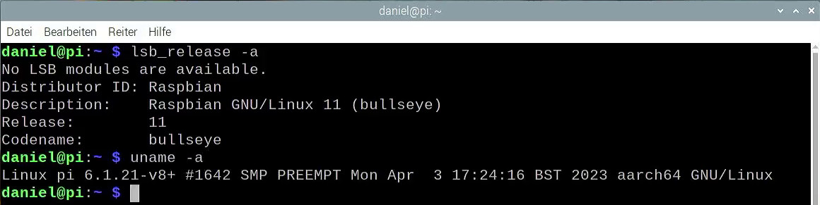

Beim Kernel geht der Einplatinencomputer einen ganz anderen Weg: Linux 6.1 ist neu in Debian 12, da die Distribution nach der Veröffentlichung einer Hauptversion nur noch Sicherheitsupdates und schwerwiegende Fehlerkorrekturen ausliefert. Debian 11 ist und bleibt daher auf Linux 5.10. Für neue Funktionen und damit auch größere Kernelsprünge muss man auf die nächste Debian Hauptversion warten, beim Linux-Kernel ist das Debian 12. Das sorgt einerseits für Stabilität – jedoch ebenfalls für Software, die mit der Zeit veraltet.
Das Raspberry Pi OS dagegen spielt neue Kernel-Hauptversionen auch in der Hauptversion eines Raspberry Pi OS aus: So wurde das Raspberry Pi OS 11 Bullseye mit Linux 5.4 ausgeliefert, bis es im Mai 2023 bereits auf Linux 6.1 aktualisiert wurde – noch bevor die stabile Version von Debian 12 erschienen ist. Linux 6.1 ist daher nur für Debian 12 neu, nicht aber für das Raspberry Pi OS 12. Dieser Unterschied ist auch dokumentiert: Es wird ein eigener Kernel verwendet und eigenständig auf Basis des Vanilla-Kernels stetig aktualisiert.2

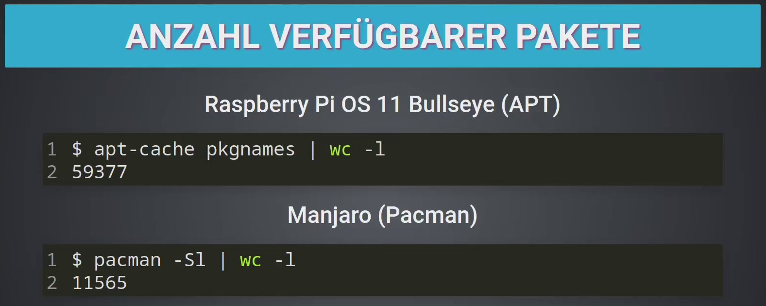

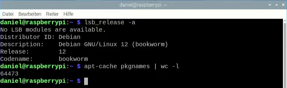

Über 64.000 Softwarepakete
Am relevantesten dürfte für den Debian-Unterbau dessen umfangreiches Softwarearchiv sein: Über 43.000 haben eine Aktualisierung erhalten. Rund 6.000 mussten entfernt werden, wobei dadurch nicht zwingend Programme wegfallen. Teilweise enthalten Pakete die Hauptversion, z.B. php5*). Im Falle eines Upgrades würde man dieses alte Paket löschen und ein neues anlegen, das entweder die neue Hauptversion oder gar keine mehr im Name trägt. Wenngleich sicherlich auch ein paar aus anderen Gründen (etwa keine Pflege mehr) entfernt wurden, sind mehr als 11.000 gegenüber dem Vorgänger hinzu gekommen – das Angebot ist somit in jedem Falle gewachsen.
Insgesamt stehen mehr als 64.000 Pakete zur Verfügung.3 Dies ist nicht mit der Anzahl an direkt nutzbaren Programmen gleichzusetzen: Manche enthalten Bibliotheken, die wiederum als Abhängigkeit für Programme dienen. Trotzdem ist dies eine beachtliche Menge. Ich habe bereits mehrere andere Betriebssysteme für den Raspberry Pi getestet. Das auf Arch Linux aufbauende Manjaro kommt beispielsweise mit rund 11.600 Pakete nur auf einen Bruchteil des Softwareangebots.

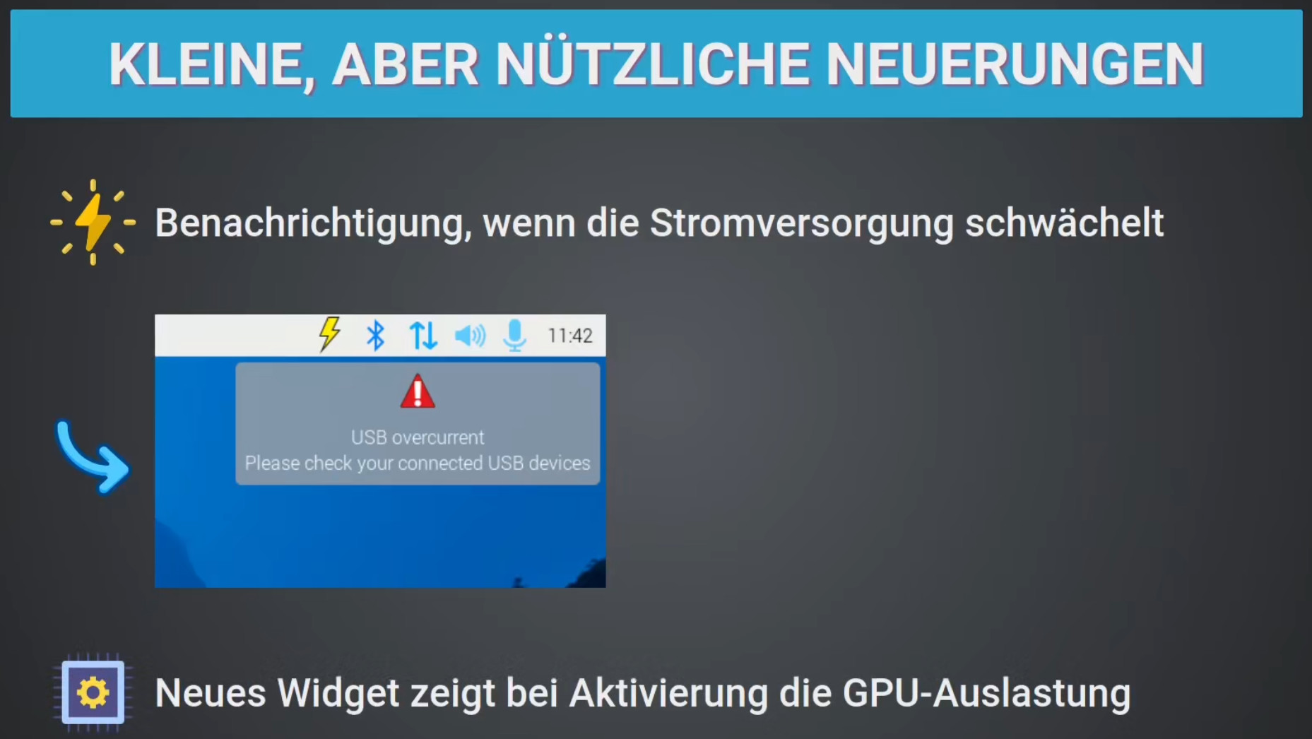

Während der Wechsel zu Wayland im besten Falle vom Benutzer bewusst verborgen bleiben soll, gilt dies nicht für Erweiterungen des Raspberry Pi Desktops: Eine neue, standardmäßig aktive Erweiterung prüft, ob die Stromversorgung zu schwach ist – etwa durch angeschlossene USB-Geräte und/oder ein unterdimensioniertes Netzteil. In diesem Falle erscheint ein gelber Blitz im Bereich der Benachrichtigungen zusammen mit einer Benachrichtigung. Ich halte das für eine nützliche Idee, da viele Probleme durch eine unzureichende Spannungsversorgung verursacht werden. Beispielsweise die Verwendung von Ladegeräten statt Netzteilen oder anderen bekannten Gründen.
Weiter gibt es ein neues Widget für die Anzeige der GPU-Auslastung. Dies ergänzt das vorhandene, welches bisher nur anzeigen konnte, wie beschäftigt der Prozessor ist. Im Gegensatz zur Warnung bei der Spannungsversorgung ist es jedoch nicht standardmäßig aktiviert und muss erst manuell zur Startleiste hinzugefügt werden.

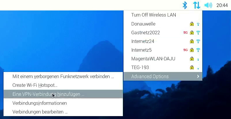

Bisher setzt das Raspberry Pi OS auf dhcpcd, ein DHCP-Client. Er ist hauptsächlich dafür verantwortlich, dass der Raspberry Pi eine IP-Adresse bekommt, wenn er sich in einem (Heim-) Netzwerk verbindet.11 Üblicherweise haben alle (WLAN)-Router einen DHCP-Server. Dieser vergibt eine freie IP-Adresse an Computer, die einen DHCP-Client (hier dhcpcd) besitzen. Somit funktioniert die Netzwerk (und damit meist auch Internetverbindung), ohne dass händisch eine freie IP-Adresse vergeben werden muss. Für WLAN-Netzwerke greift dhcpcd auf wpa_supplicant zurück.12
Grundlegend hat das funktioniert, aber der Funktionsumfang von dhcpcd ist beschränkt. NetworkManager entstand 2004 bei Red Hat und möchte als zentrale Anlaufstelle für alle Netzwerkeinstellungen dienen.13 Er kann alles was dhcpcd bisher tat und noch mehr: Beispielsweise unterstützt er versteckte WLAN-Netzwerke, VPN-Verbindungen sowie die Möglich, einen WLAN-Zugriffspunkt (Hotspot) einzurichten. Bisher konnte man all dies technisch auch auf anderem Wege umsetzen. Allerdings erforderte dies die Installation & Einrichtung von zusätzlicher Software, was für weniger versierte Nutzer eine Herausforderung darstellen kann. Zudem war die Integration in die Desktopumgebung des Raspberry Pi OS nur eingeschränkt oder gar nicht gegeben.
Mit dem Wechsel zum NetworkManager ändert sich das: Über das Netzwerk-Symbol rechts oben finden sich in den Erweiterten Optionen nun Menüeinträge für diese Funktionen. Nutzer können mit Bookworm über die grafische Oberfläche etwa eine VPN-Verbindung herstellen, ohne externe Software selbstständig installieren und einrichten zu müssen.
