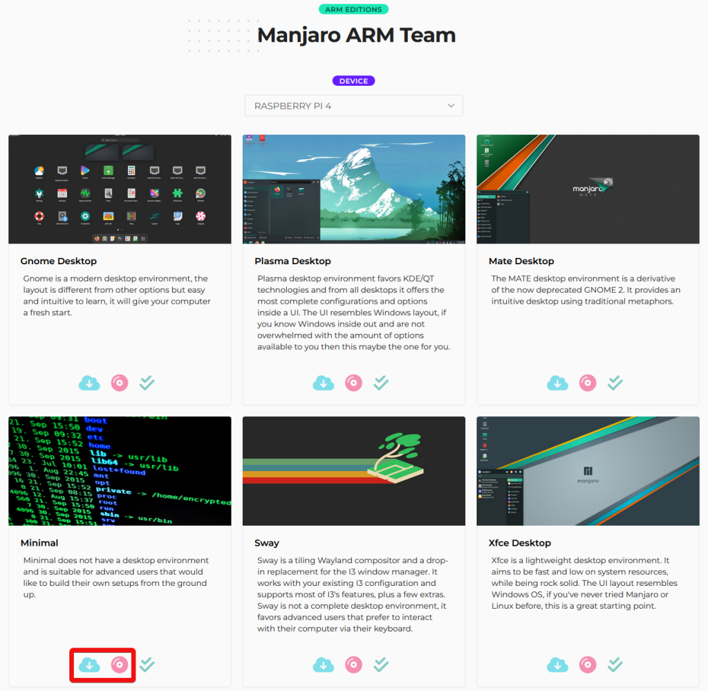

Im Downloadbereich scrollt ihr zu Manjaro ARM Team und wählt in der umfangreichen Liste von unterstützten Geräten den Raspberry Pi 4 aus. Darunter öffnen sich die verfügbaren Editionen, die sich in der Desktopumgebung unterscheiden. Diese werde ich in einem eigenen Beitrag noch näher anschauen, an dieser Stelle liegt der Schwerpunkt auf der Minimal Edition für Server. Der linke Downloadknopf (Wolke) führt zum Download per Torrent, mithilfe der CD daneben wird der HTTP-Download im Browser gestartet.
![](https://u-labs.de/portal/wp-content/uploads/2022/06/grafik-33-1024x999.png)
Die .img.xz Datei lässt sich per Balena Etcher auf die Karte überspielen. Oder alternativ im Raspberry Imager über den letzten Eintrag „Eigenes Image“. Bei Nutzung des Imagers solltet ihr die Erweiterten Optionen zur Anpassung (Zahnrad) deaktivieren – sie sind nur für das Raspberry Pi OS ausgelegt. Unter anderen Distributionen funktionieren die Optionen in den meisten Fällen nicht bzw. können teilweise sogar Probleme verursachen. Sowohl der Imager als auch Etcher entpacken das XZ-Archiv automatisch.
