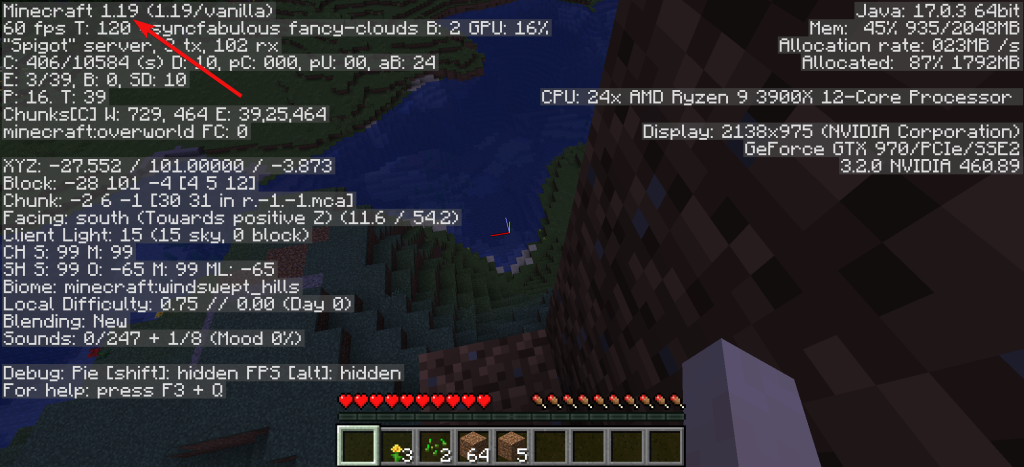

Im Spiel kann man mit F3 die Version einsehen:
Auch die Serverkonsole (docker compose logs -f) zeigt diese an. Allerdings muss man hier etwas suchen:
[10:42:13] [Server thread/INFO]: Starting minecraft server version 1.19
