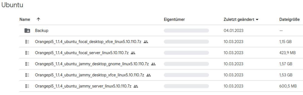

Zum Zeitpunkt des Tests stehen Ubuntu in Version 20 (Focal) und 22 (Jammy) für den Orange Pi 5 zur Verfügung. Ubuntu 20 nur ohne grafische Oberfläche und mit Xfce-Desktopumgebung, bei 22 kann man auf Wunsch zusätzlich Gnome wählen. Der Hersteller scheint seine Portierungen bislang gut bis vorbildlich zu pflegen, das zum Testzeitpunkt älteste Abbild war knapp 2 Monate alt. Ubuntu sogar nur wenige Tage. Auch der Kernel wurde nicht vernachlässigt, unter Ubuntu 22.04 lief ein recht aktueller 5.10.110er Kernel. Nur U-Boot ist mit einer Version von 2017 als veraltet negativ aufgefallen.
Während des Tests wurden die Abbilder am 10.03.2023 alle zeitgleich auf den aktuellen Stand gebracht. In diesem Zeitraum ist mir kein festes Muster aufgefallen. Es scheint jedoch derzeit so zu sein, dass diese spätestens alle paar Wochen ein Update erhalten.

Da SoC (System-on-a-Chip) Einplatinencomputer aufgrund ihrer Architektur mit der Softwareunterstützung steigen und fallen, macht es aus meiner Sicht Sinn, darauf ein besonderes Augenmerk zu legen. Grundsätzlich ist jeder Einplatinencomputer individuell, mangels Standardtreiber wird ein eigenes Abbild benötigt. Generische Abbilder wie unter X86 die auf jedem Gerät installiert werden können, gibt es unter ARM nicht.
Die Portierung von Ubuntu wurde vom Hersteller Orange Pi selbst durchgeführt. Das hat Vor- und Nachteile: Den Distributionen fehlen meist die Ressourcen, welche für die Vielzahl an SoCs nötig wären. Der Hersteller sollte ein Interesse an einer hochwertigen Softwareunterstützung haben und über den Hardwareverkauf die Mittel für deren Entwicklung besitzen. Die Abhängigkeit verlagert sich damit auf den Hersteller.

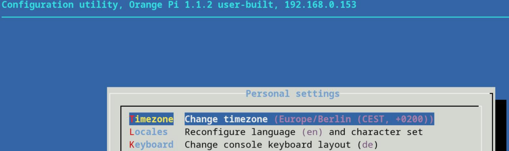

Raspberry Pi Nutzer werden das Werkzeug raspi-config kennen: Es steht sowohl auf der Konsole, aber auch als grafisches Werkzeug zur Verfügung und bündelt viele wichtige Einstellungen des Pi. Beispielsweise lassen sich Funktionen und Schnittstellen aktivieren, deaktivieren sowie konfigurieren. Der Orange Pi hat es in gewisser Hinsicht nachgebaut: Zwar ist orangepi-config nicht gleich strukturiert und es existiert ausschließlich als Kommandozeilenwerkzeug. Doch inhaltlich geht es in eine ähnliche Richtung. Man kann etwa verschiedene Schnittstellen aktivieren/deaktivieren. Teilweise helfen die Menüs auch dabei, bestimmte GNU/Linux-Einstellungen zu setzen. Wie beim Pi kann dies sicher v.a. für Einsteiger eine gute Unterstützung sein.

Standardmäßig ist das Ubuntu des Orange Pi 5 auf Englisch. Dies betrifft nicht nur die Sprache, sondern auch das Tastaturlayout sowie die Zeitzone – entsprechend schwierig gestaltet sich die Eingabe von Sonderzeichen. Zumindest, wenn man eine angeschlossene Tastatur nutzt und nicht nur per SSH auf das Gerät zugreift. Dies kann man wie folgt korrigieren, die Änderungen werden nach dem nächsten Ab/Anmelden bzw. Neustart wirksam:
sudo dpkg-reconfigure keyboard-configuration
timedatectl set-timezone "Europe/Berlin"
Alternativ kann man auch sudo orangepi-config nutzen: Im Menü Personal gibt es jeweils einen Eintrag für die Zeitzone (Timezone) sowie das Tastaturlayout (Keyboard).
