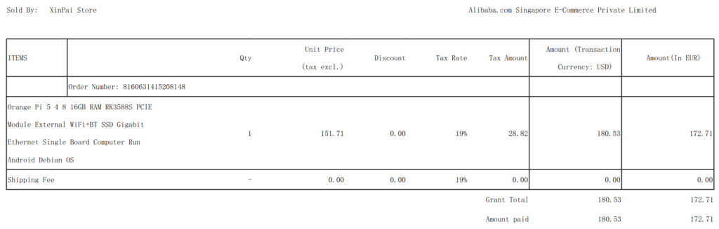

Der Orange Pi 5 sollte ab Dezember 2022 ausgeliefert werden. Offiziell verkauft ihn der Hersteller auf Amazon und Aliexpress. Allerdings nur auf Amazon.com, dort wurde er Anfangs eine Zeit lang nicht nach Deutschland ausgeliefert. Mittlerweile hat sich dies geändert. Jedoch steht nur die Variante mit 16 GB Arbeitsspeicher mit oder ohne Netzteil zur Auswahl. Beim Paket mit Netzteil erhält man laut Bild und Beschreibung einen Stecker für die USA, der zudem eine geringere Spannung benötigt. Für Deutschland ist dies daher wenig sinnvoll. Preislich liegt er mit 16 GB ohne Netzteil bei 126,86 Euro zuzüglich 24,97 € Versandkosten, sodass 151,83 Euro bezahlt werden müssen.
Bei Aliexpress war er bereits von Anfang an für 172,71 € verfügbar. Etwas teurer, dafür inklusive sämtlicher anfallender Kosten – die beim Import fällige Mehrwertsteuer wird ebenfalls abgeführt. Man muss sie nicht separat an den Zoll/Paketdienstleister abführen. Zeitlich kam die Bestellung wesentlich schneller an, als angekündigt: Am 02.01.2023 hatte ich bestellt und bezahlt, am 11.01.2023 war der Orange Pi 5 bei mir. Eine gute Woche von China nach Deutschland finde ich absolut in Ordnung.
Ein Vorteil bei Aliexpress: Es stehen alle Editionen zur Verfügung, also auch jene mit mehr/weniger Arbeitsspeicher. Wenngleich man die Preise vergleichen sollte. In manchen Shops sind v.a. die kleineren Varianten recht teuer. Die Preise variieren und teilweise gibt es Rabattaktionen, sodass sich Vergleichen lohnen kann.

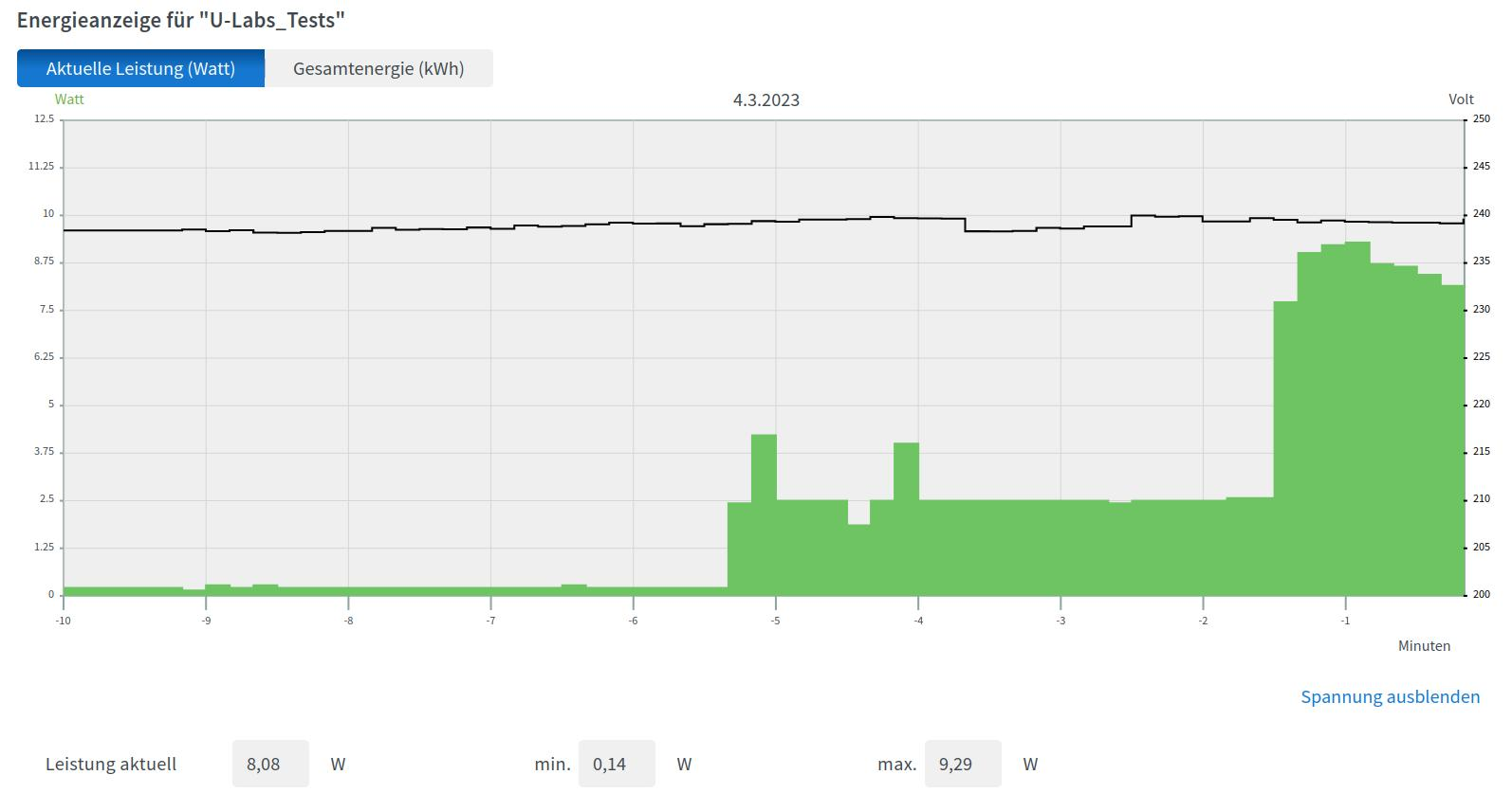

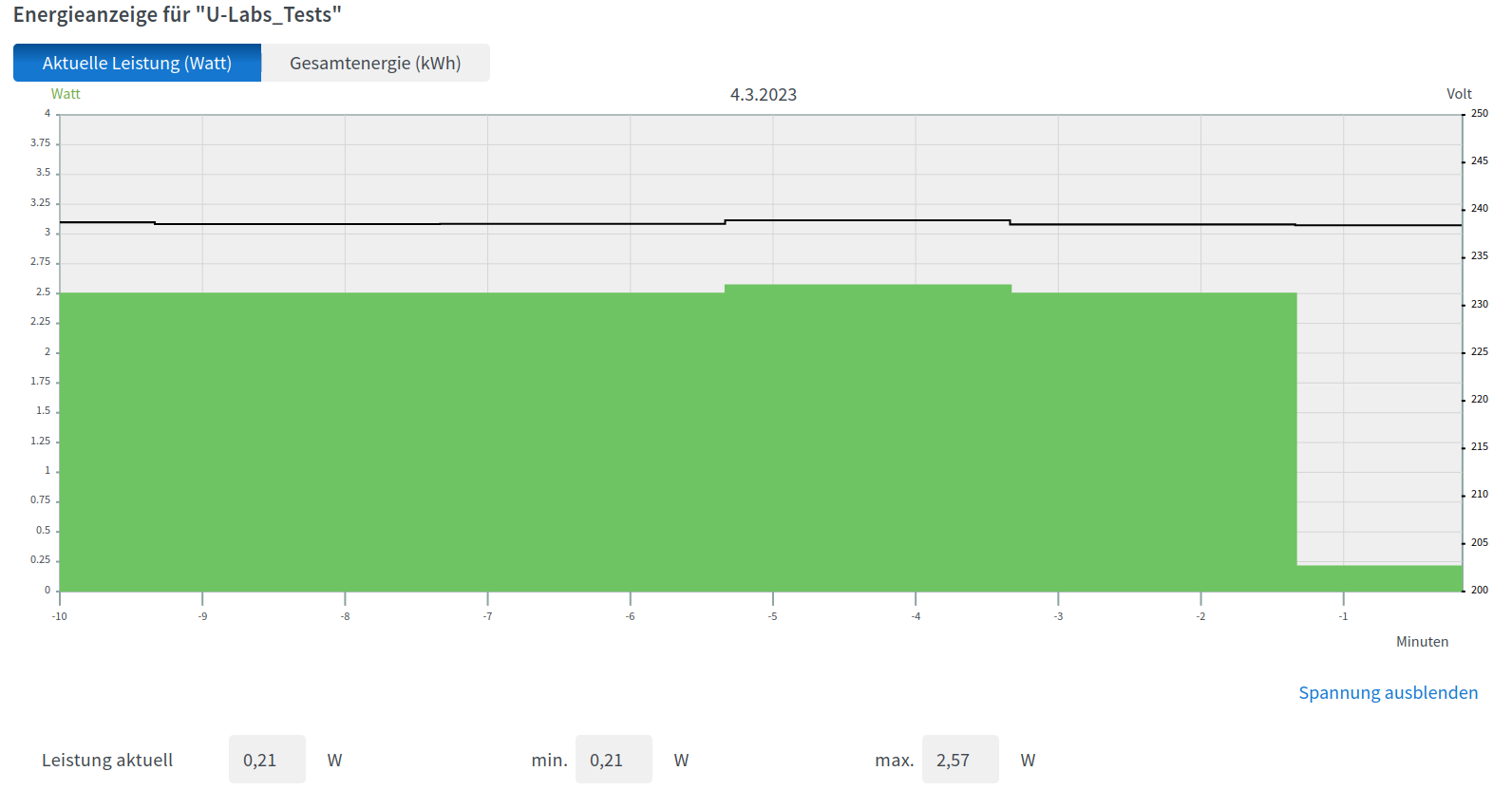

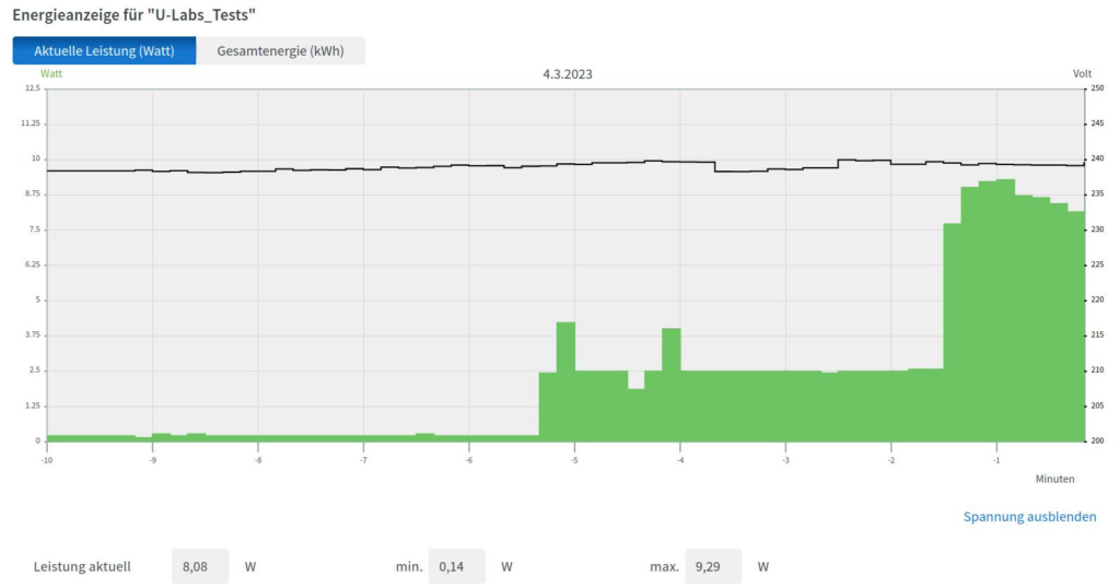

Das Gerät lässt sich per Shutdown vollständig ausschalten. Mit dem von mir eingesetzten Netzteil fällt dann nur noch ein Standby-Strom von ungefähr 0,2 Watt an. Im Leerlauf mit der minimalen Ubuntu-Edition (Konsole) liegt der Verbrauch bei konstanten 2,6 Watt.
Bei künstlicher Vollauslastung (stress -c 8) steigt der Stromverbrauch auf etwa 8,1 Watt an, mit kurzzeitigen Spitzen von bis zu 9,3 W. Wird mit Ubuntu 22 Xfce ein YouTube Video in Full-HD (1080p) gestreamt, zeigt das Messgerät durchschnittlich etwa 4,6 Watt an. Alles überraschend gute Werte, die ungefähr auf dem Niveau des Raspberry Pi 4 liegen. Teils sogar leicht darunter, wobei ich dies im Bereich der Messtoleranz sehen würde.
Lediglich unter Vollast verbraucht der Orange Pi 5 etwa 2,3 Watt mehr. Dies dürfte jedoch überhaupt kein Problem sein, zumal dies nur dann anfällt, wenn die Leistung auch wirklich benötigt wird. Nicht vergessen darf man hierbei: Der Orange Pi 5 hat wesentlich mehr Ressourcen als der Pi. Neben dem schnelleren Prozessor besitzt mein Testgerät 16 GB Arbeitsspeicher und damit 4x mehr als der zum Vergleich getestete RPI 4. Und das, ohne mehr Strom zu benötigen. Die big.LITTLE Architektur zeigt hier ihre Vorteile.
