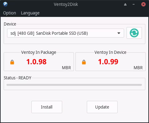

Das Problem ist seit mehreren Monaten bekannt und tritt vor allem mit Geräten von Dell auf.7 Bei mir war es ein Dell OptiPlex 7040. Neben der Deaktivierung von Secure Boot gibt es einen Workaround. Für einen anderen Beitrag benötigte ich jedoch auf dem Testsystem zwingend Secure Boot, da die Windows 11 24H2 Builds ansonsten keine Zwangsverschlüsselung mit Bitlocker durchführen.
Lediglich ein Downgrade von Version 1.0.99 auf die vorherige 1.0.98 blieb somit als Workaround. Die älteren Versionen sind im Archiv von Ventoy selbst zu finden.8 Glücklicherweise unterstützt Ventoy2Disk auch das Herunterstufen der Version auf eine ältere. Durch Aufrufen der Anwendung aus dem älteren Paket war das auf identischem Wege möglich, wie man es sonst bei Upgrades durchführt. Mit 1.0.98 funktionierte der Start wieder.
