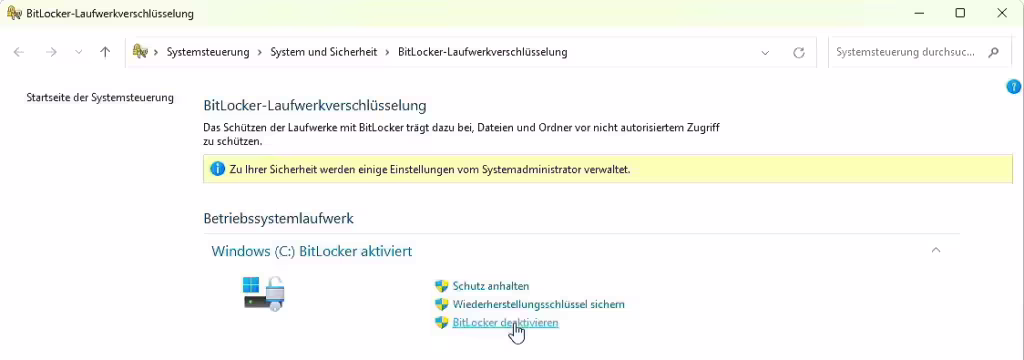

Deaktivierung möglich, aber nur Opt-out
Microsoft erlaubt euch, über den Registry-Schlüssel PreventDeviceEncryption
(REG_DWORD, Wert „1“) in HKEY_LOCAL_MACHINE\SYSTEM\CurrentControlSet\Control\BitLocker
wenigstens die automatische Aktivierung von Bitlocker zu verhindern. Allerdings nur per Opt-out.26 Ihr werdet also nicht gefragt, ob ob ihr diese Funktion möchtet. Sondern MS entscheidet über euren Kopf hinweg, dass dies zu nutzen ist. Nur wer darüber informiert ist und aktiv widerspricht, kann sich der Geräteverschlüsselung mit allen potenziellen Problemen entziehen.
Wer bereits von Microsoft ungewollt verschlüsselt wurde, kann BitLocker in der Systemsteuerung unter System und Sicherheit wieder abschalten. Allerdings muss dies gemacht werden, bevor es zu Problemen kommt. Wer das versäumt und durch z.B. kaputte Updates nicht mehr an sein System kommt, kann es nicht mehr abschalten und hat wenig Chancen, noch an seine Daten zu kommen.
