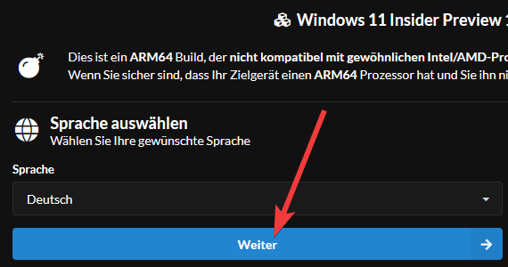

Klicke zur Auswahl auf den blau verlinkten Titel der gewünschten Version. Im nächsten Schritt kannst du dir zusammen klicken, was alles enthalten sein soll. Zu Beginn die Sprache auswählen und mit Weiter bestätigen:

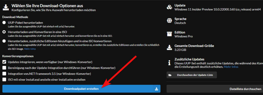

Die Standard-Einstellungen (Herunterladen und konvertieren in ein ISO-Abbild und verfügbare Updates integrieren) werden für die Meisten ausreichend sein. Vor allem die Integration der Updates empfiehlt sich, da dies das System zur Laufzeit später deutlich bremsen kann.
Rechts seht ihr die später zu erwartende Downloadgröße, mit mehreren GB ist bei Windows zu rechnen. Das hierbei erstellte Downloadpaket ist allerdings nur wenige MB groß. Aus Lizenzgründen von Microsoft enthält es noch nicht die Installationsdateien, sondern lediglich Skripte, die uns später ein ISO-Abbild erstellen.

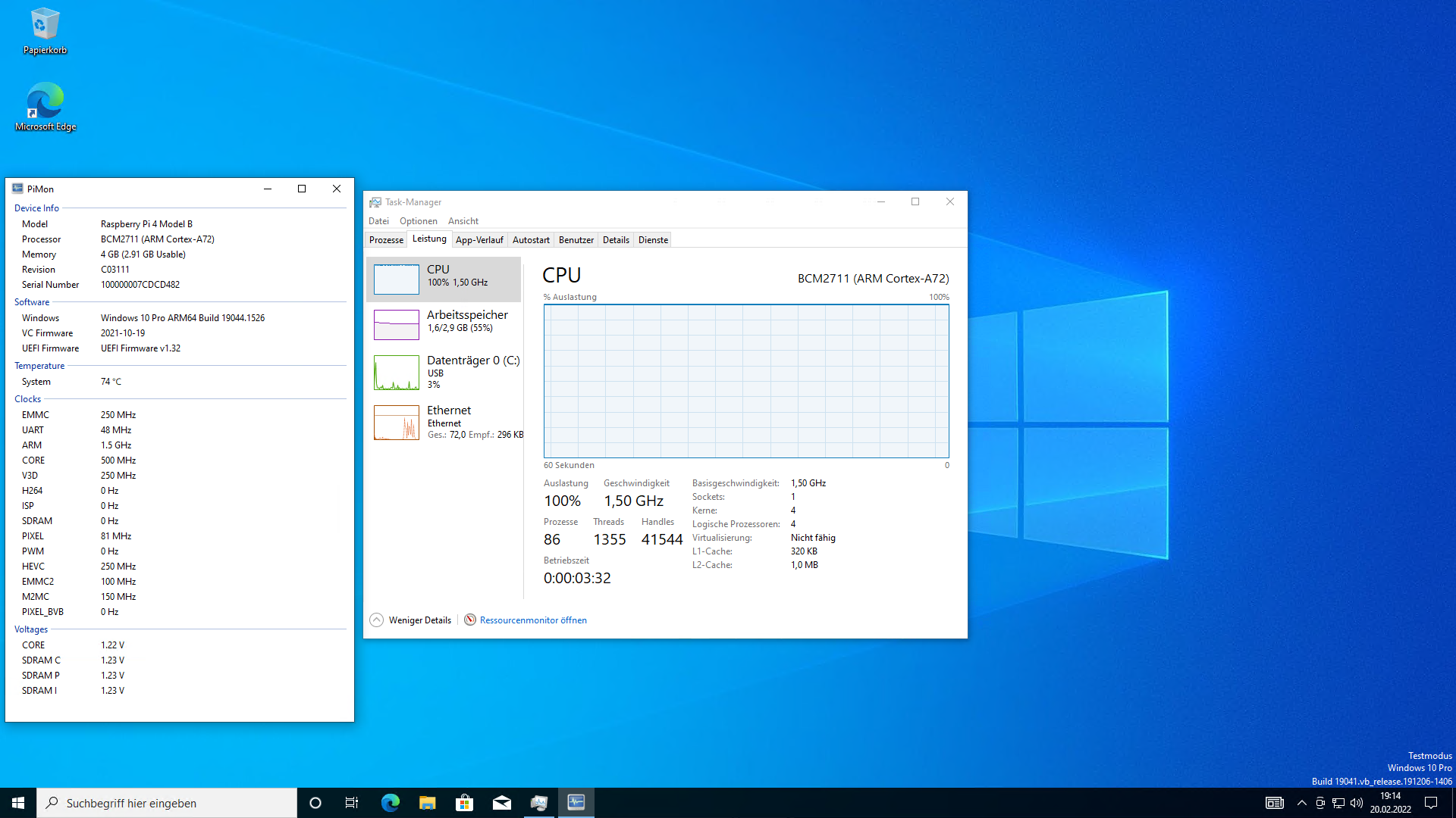

Der Pi ist anfangs extrem ausgelastet. Windows richtet weitere Komponenten ein, vor allem der standardmäßig eingebaute Clouddienst OneDrive fällt bei sehr aggressiv auf. Aber auch weitere Dienste wie z.B. die Telemetrie scheinen bereits massig Daten zu sammeln, obwohl noch nicht ein Programm auf dem System läuft.
Nach etwa 10 Minuten sinkt die Last von dauerhaft 100% etwas ab, bleibt aber hoch. Erst einige Minuten später kommen wir auf eine Leerlauflast von durchschnittlich ungefähr 2-5%.
Wie gut läuft Windows in der Praxis?
Direkt nach dem Start sind 2,4 GB Arbeitsspeicher in Verwendung. Davon allerdings noch 1,1 GB im Cache.
Wenn man den Cache abzieht, genehmigt sich Windows 11 immerhin stolze ~1,3 GB Arbeitsspeicher – und das ohne ein einziges geöffnetes Programm. Mit dem Edge-Browser steigt dieser dann aber nur wenig von 2,4 auf 2,6 GB an. Während des Surfens ist der Prozessor stark gefordert. Selbst mit dem Edge-Browser ist hier ordentlich ausgelastet:
Nach dem Laden einer Seite dauert es noch eine Weile, bis sich die Last reduziert. Das tut sie, sofern keine aufwändigen Inhalte auf der Seite platziert sind, wie Videos oder Animationen. Teils lastet nicht nur der Browser das System aus, sondern auch andere Hintergrunddienste von Windows. Beispielsweise der Virenscanner Defender.
Der Chrome-Browser als 32 Bit Version macht deutlich, wie viel Overhead durch die x86-Emulation entsteht.
Schon beim eingeben der Adresse hängt er spürbar und braucht teils mehrere Sekunden, bis die geschriebenen Buchstaben dargestellt werden. Auch das Laden der Seiten selbst ist langsamer, als mit den anderen Browsern. Bei manchen Seiten ist der Unterschied größer, bei anderen kleiner. Egal welchen Browser man nutzt, wirklich Spaß macht das Surfen selbst mit Edge nur bedingt. Vor allem der erste Seitenaufruf ist sehr zäh, danach wird es etwas besser – vor allem mit Werbeblocker. Wer nur sehr kurz und wenig im Internet ist, mag es vielleicht noch akzeptabel finden, doch für die alltägliche, häufigere Nutzung wird es schnell zur Geduldsprobe.
Limitierend ist hier übrigens noch nicht der Speicher, sondern der Prozessor. Der Speicherverbrauch bleibt mit nur einem geöffneten Tab stabil und steigt erst merklich, wenn man weitere Tabs öffnet. Dann wird es langsam eng für weitere Tabs oder gar andere Programme.
Besser laufen die integrierten Windows-Anwendungen wie z.B. Einstellungen oder Explorer. Der Start benötigt spürbar länger, danach ist die Bedienung recht flott – nur vereinzelt sind kleinere Verzögerungen zu bemerken, es wirkt aber deutlich flüssiger wie das Aufrufen von Internetseiten. Das Problem mit der längeren Startzeit gibt es auch bei anderen Programmen. Selbst kleinere, wie z.B. KeePass2: Auf einem x86 Windows-PC nahezu ohne Verzögerung geöffnet, benötigt es unter ARM auf dem Pi schon mal 5-10 Sekunden. Auch der Cache des Emulators scheint daran wenig optimieren zu können, denn der Start wird selbst in der gleichen Windows-Sitzung nicht schneller, wenn man das Programm neu startet.
