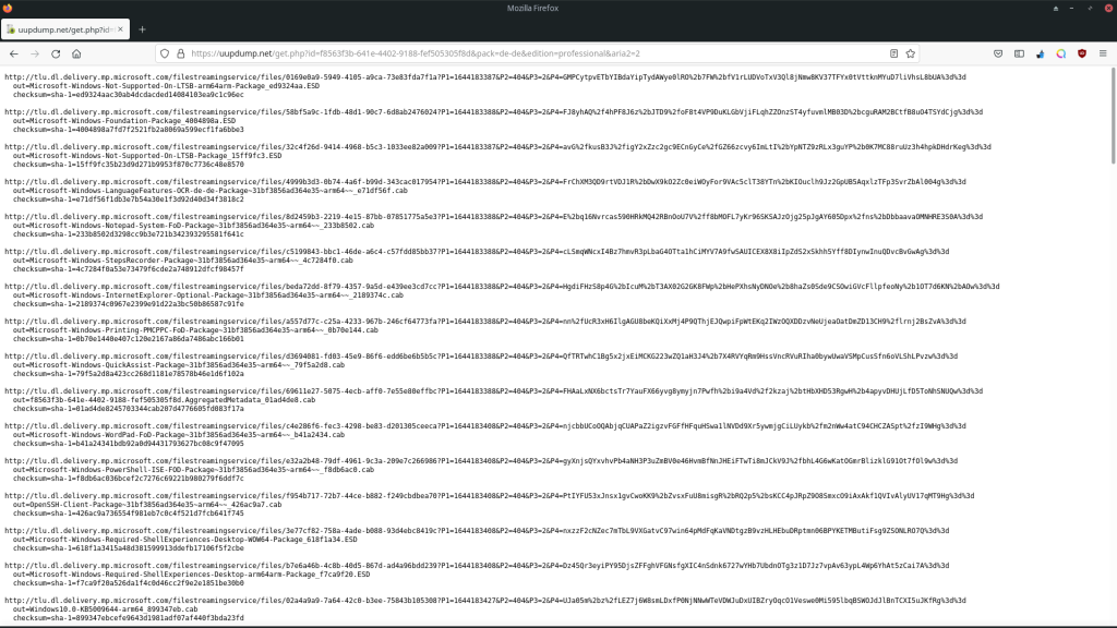

Der Trick mit den Updateservern
Sind die Autoren der Blog-Artikel und Videos zu Windows 10/11 auf dem Raspberry Pi alles OEMs? Sicher nicht, die Meisten bedienen sich eines Tricks: Den Microsoft Update Servern. Der Konzern versorgt darüber auch die ARM-Versionen mit Aktualisierungen, eben so wie die Vorschau-Versionen für Tester/Entwickler. Ein findiger Bastler hat per Reverse Engineering die Dateien ermittelt, in eine Datenbank geschrieben und eine Art „Baukasten“ entwickelt: Je nachdem welche Version/Edition man möchte, lädt der Baukasten die notwendigen Dateien von den Windows Update Servern, packt diese aus und bastelt daraus eine vollständige ISO-Datei zur Installation.
Klingt umständlich? Das ist es auch. Und selbst auf aktueller Hardware recht langsam: Etliche Gigabyte werden herunterladen (ca 9 GB), entpackt, neu gepackt. Dies ist aufgrund Microsofts Haltung aber der wohl einzige, legale Weg: Windows auf ARM ist wie jedes andere Windows auch immer noch proprietäre Software. Im Gegensatz zu freier Software würde es daher rechtliche Konsequenzen mit sich ziehen, wenn man ein Image erstellt und anbietet, wie es beim Raspberry Pi OS und vielen anderen Linux-Distributionen normal ist. Dementsprechend sind fertige, direkt angebotene Windows ARM-Iso Images nicht legal und ggf. zudem ein Sicherheitsrisiko. Die Update-Server hingegen sind öffentlich zugänglich und werden von Microsoft – also dem Rechteinhaber – betrieben.
Wurde das ISO-Abbild erstellt, kann man es mithilfe des WOR-Projektes (Windows on Raspberry) auf ein Speichermedium flashen. Alternativ gibt es auch Skripte, die dies unter Linux auf einem laufenden Raspberry Pi OS machen können. Das Prinzip bleibt aber immer gleich.
