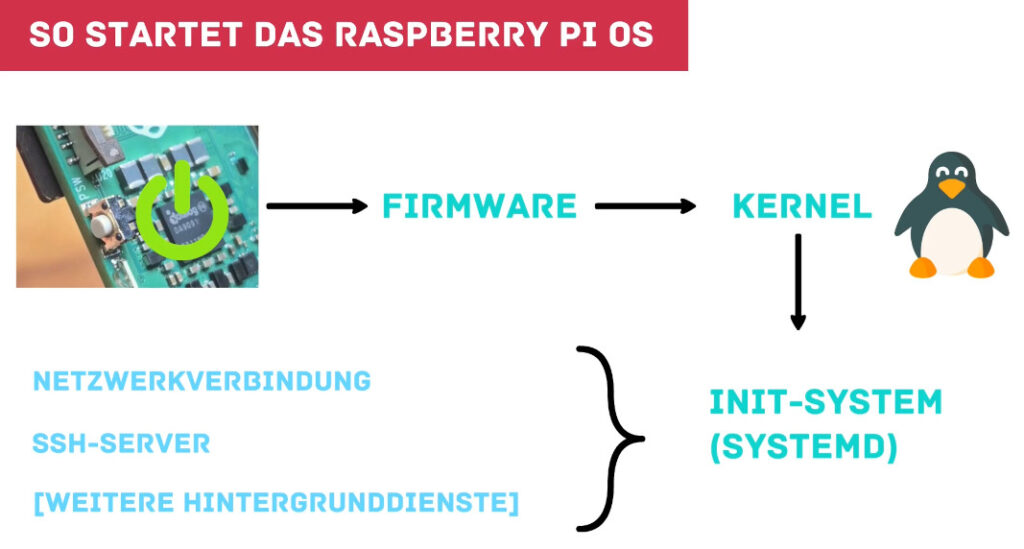

Wie werden Programme automatisch gestartet?
Der Raspberry Pi nutzt eine eigene Firmware, statt des in der X86-Welt üblichen BIOS/UEFI. Dies startet den Linux-Kernel. Nach Linux übernimmt ein Init-System: Es startet alle weiteren Programme bis zum Anmeldebildschirm und kümmert sich um deren Lebenszyklus (Starten, Stoppen, Neu starten usw).1 Bereits auf einem frisch installierten GNU/Linux-System laufen einige Prozesse im Hintergrund, wie beispielsweise ein SSH-Server für den Fernzugriff oder DHCP-Client, damit automatisch eine IP-Adresse fürs Netzwerk bezogen werden kann. Oder für WLAN-Netzwerke eine Software, welche die gängige WPA-Verschlüsselung unterstützt. Auf Systemen mit grafischer Oberfläche finden sich noch deutlich mehr laufende Programme.
Es gibt verschiedene Init-Systeme.2 Lange Zeit war init.d stark verbreitet, viele Distributionen haben es durch Systemd abgelöst – darunter auch Debian und damit das Raspberry Pi OS. Soll ein weiteres Programm automatisch beim Start des Betriebssystems ebenfalls gestartet werden, muss man dies im Init-System eintragen. Systemd ist mächtig, dadurch auch relativ komplex. Doch es gibt mehrere Alternativen über Programme, die wiederum per Systemd bereites gestartet werden und die Möglichkeit bieten, dort selbst eigene Software zu starten.
