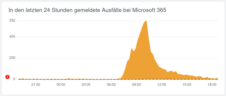

Zusätzlich kam es am Freitag Morgen wieder mal zu einem größeren Ausfall in Microsofts Azure-Cloud, von der auch die Microsoft 365 und zahlreiche weitere hauseigene Clouddienste betroffen sind. Laut Aussagen des Konzerns handelt es sich um einen Konfigurationsfehler, der den internen Datenverkehr blockierte.2021 Die haben also ebenfalls ein kaputtes Update ausgerollt.
Vor allem Anfangs wurde das mit CrowdStrike gleich gesetzt – zeitlich liegt der Ausfall nicht weit auseinander. Im späteren Verlauf wird allerdings deutlich, dass es nicht zusammen passt: Zumindest in Deutschland war der Höhepunkt der gemeldeten Probleme um etwa 10 Uhr morgens erreicht und flachte dann langsam ab.22 Das fatale CrowdStrike-Update kam dagegen früher und war um diese Zeit bereits gestoppt.

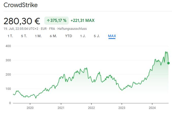

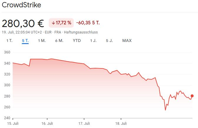

CrowdStrike spart offensichtlich ebenfalls an der Qualitätssicherung. Dafür muss man nicht lange suchen: Keinen Monat zuvor hat der Anbieter schon mit Mängeln auf sich aufmerksam gemacht.26 Nach dem GAU von Freitag ist die Aktie in 5 Tagen um rund 18% gesunken.27 Rein wirtschaftlich isoliert betrachtet erscheint das viel. Aber setzt das mal ins Verhältnis zu dem angerichteten Schaden, schon kann man fragen: Bloß 18%? Sie ist derzeit immer noch 280,30€ wert. Was müsste passieren, damit dieser Wert richtig einbricht? Die umfangreiche Zerstörung bei zahlreichen Kunden kann dafür wohl nicht ausreichen. Im Übrigen war das bisherige Tief am 19.07.2024 um 11:30 Uhr mit 254,05€ erreicht. Seit dem stieg sie sogar wieder.
Auf Dauer sieht das ganze viel entspannter aus. Im Dezember 2022 ist sie mit 89,90€ weitaus tiefer gesunken. Seit dem kennt sie langfristig nur eine Richtung: Nach oben. Der Wert hat sich mehr als verdreifacht. Welcher Konzern gesteht sein Versagen ein und entschädigt die Kunden nennenswert? Als Konzern von Welt sozialisiert man die Kosten der eigenen fatalen Fehler natürlich. Das sollen die betroffenen Unternehmen selbst zahlen. Da auch die das äußerst ungern tun, werden sie das gleiche machen: Die Kosten auf den Preis umlegen. Passenderweise ist gerade eh Inflation! Zudem stabilisiert es den Aktienkurs, wenn CrowdStrike nicht oder wenigstens möglichst wenig zahlen muss. Betroffene werden sich mit dem Bedauern (sogar „zutiefst“!) vom CEO zufrieden geben müssen.
