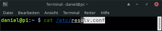

Anschließend ist ble aktiv: In diesem Beispiel habe ich ps eingetippt. Direkt nachdem ich mit Tippen aufhöre, zeigt ble einen Beispieleintrag aus dem Verlauf. Dieser wird als markierter Text rechts angezeigt und nur übernommen, wenn wahlweise [Tab] oder die Pfeil-nach-Rechts-Taste gedrückt wird. Tippt man weiter oder drückt Enter (weil man etwa ps ohne Parameter aufrufen möchte), ignoriert das Werkzeug die Vorschläge. Sie erscheinen weiterhin, so lange es zum eingegebenen Befehl etwas passendes finden kann.
Das passiert Permanent im Hintergrund, während du tippst. Die Vorschläge können sich daher ändern und sind vielseitig: Es wird auf verfügbare Befehle in $PATH, zuvor ausgeführte Befehle aus der Bash-Historie sowie existierende Dateien/Ordner im Dateisystem zurückgegriffen. In folgendem Beispiel wird daher /etc/resolv.conf vorgeschlagen, obwohl ich diesen Befehl auf dem Testsystem noch nie ausgeführt habe.
Dabei versucht ble, den wahrscheinlichsten Treffer anzuzeigen. Teilweise gibt es aber auch mehrere: In diesem Beispiel etwa resolv.conf.bak und resolvconf.conf. Mit der <Tab> Taste wird darunter eine Auswahl aller Treffer angezeigt, durch die man durch erneutes Drücken von <Tab> navigieren kann. Übernommen wird er mit <Enter>.

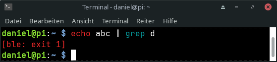

Bereits bei diesen einfachen Demonstrationen sieht man, wie ble durch verschiedene Farben versucht, die Eingabe übersichtlicher zu gestalten: Der Befehl selbst (hier cat) wird grün, der Ordner /etc blau und der Dateiname resolvconf.conf weiß. Das geschieht auch an anderen Stellen, etwa bei Parametern. Wird ein Befehl mit Fehlercode (= Rückgabewert ungleich 0) beendet, zeigt es den Rückgabewert in einer eigenen roten Zeile an.

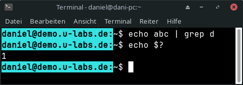

Zum Vergleich: Die normale Bash alleine (also ohne ble) würde an dieser Stelle nichts unternehmen: Gibt euch die aufgerufene Software keine Fehlermeldung aus (wie z.B. grep), erscheint keinerlei Ausgabe. Dass aus Sicht des Programms ein Fehlerfall aufgetreten ist, seht ihr nur durch manuelle Ausgabe von $?: Die Variable enthält den Exit-Code des zuletzt ausgeführten Befehls. Hier 1, was grep zurück liefert, wenn der gesuchte Text nicht gefunden wurde.

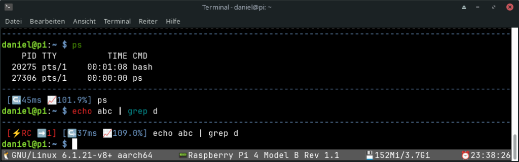

Dieses Beispiel zeigt links unten die Kernel-Version sowie Architektur an. In der Mitte Modell und Revision des Raspberry Pi. Daneben belegter/insgesamt verfügbarer Arbeitsspeicher und Uhrzeit. Die letzten beiden werden automatisch aktualisiert, allerdings nur, wenn man aktiv ist. Hört das Tippen auf, pausiert ble die Aktualisierung. Alle Daten sollen zentriert dargestellt werden, anhand des Tabs ausgerichtet. Für die meisten Angaben werden Shell-Befehle ausgeführt, d.H. man kann viele weitere Daten darstellen, etwa den Akkustand eines Notebooks (wenngleich dies etwas Leistung kostet). Außerhalb des Raspberry Pis sollte man die Modellanzeige entfernen, da sie unter X86 Desktops/Servern nicht wie auf dem Raspberry Pi OS funktioniert:
bleopt prompt_status_line="🐧$(uname -o) $(uname -r) $(uname -m)\r\q{custom/memoryTime}"
Interessant finde ich zudem die Ausführungszeit, Anzeige von Fehlercodes (Exitcode != 0) und mit dem promt_ruler eine Trennlinie. So wird auf den ersten Blick klar, wo die Ausgabe eines Befehls anfängt bzw. endet.
