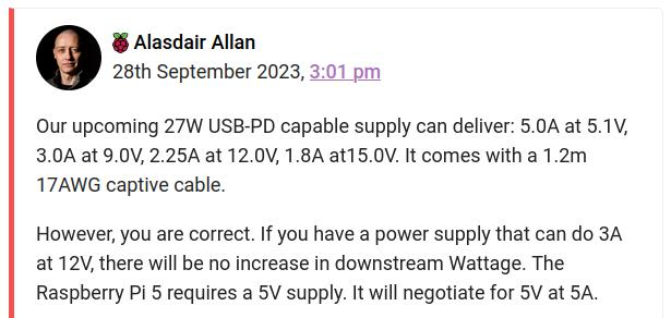

Je nach Anwendungsfall spielt die Drosselung der USB-Schnittstellen aber gar keine Rolle. Dann könnt ihr auch weiterhin bereits vorhandene Netzteile des Vorgängermodells verwenden. Bei der Vorstellung des Raspberry Pi 4 war die Nutzung von Raspberry Pi 3 Netzteilen grundsätzlich nicht möglich, weil von Micro-USB (RPI 3) zum moderneren USB C Stecker gewechselt wurde. Von Raspberry Pi 4 auf 5 ist der Stecker gleich geblieben. Das neue Raspberry Pi 5 Netzteil unterstützt zusätzlich USB Power Delivery.6 Allerdings hält es sich mit 5V und 5A nicht an den Standard. Dies spricht zumindest gegen die Verwendung anderer USB-PD Netzteile: Sie liefern auf der 5V Schiene maximal 3A und damit zu wenig für den uneingeschränkten Betrieb mit voller USB-Leistung.7

Netzteile können verwendet werden, wenn sie die vom Raspberry Pi benötigte Stromstärke liefern können. Allerdings ist hier zu beachten: Der USB-C Standard sieht maximal 3A (15W) bei 5V mit normalen Kabeln vor.8 Über die USB-PD (Power Delivery) Spezifikation ist deutlich mehr möglich: Der Standard erweitert die Stromstärke und sieht bis zu 100W vor.9 Allerdings nicht alleine auf der 5V Schiene, sondern auf 5V/12V und 20V aufgeteilt – es wird also die Spannung erhöht, da auch das größte USB-PD Profil 5 nur 2A bei 5V liefert. Der Rest verteilt sich mit beispielsweise 2x5A auf 12V und 20V, wenn wir von 100W als Beispiel ausgehen.10
Der Raspberry Pi 5 benötigt allerdings – wie schon der Vorgänger – stabile 5V Spannung bei 5A für uneingeschränkte Funktionalität. Bei solchen USB-PD Spannungsquellen von Drittanbietern wird er also ebenfalls die USB-Geräte auf 0,6A drosseln. Außerdem muss das USB-Kabel ebenfalls mit PD kompatibel sein. Dies ist nicht zwingend der Fall, vor allem bei günstigeren Kabeln. Sind diese abnehmbar oder die Leitungen länger, droht ein Spannungsverlust. Da Drittanbieter-Netzteile in der Regel nur 5.0V liefern, kann das zu Instabilität führen.
