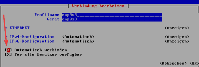

Mithilfe von nmtui lässt sich das ändern: Man lässt die erste Option Eine Verbindung bearbeiten markiert und wechselt mit der [TAB] Taste zur Schaltfläche OK. Nun die jeweilige Verbindung auswählen sowie mit [Enter] bestätigen.
In der darauffolgenden Maske die Option Automatisch verbinden aktivieren:
Nachdem dies bestätigt und gespeichert wurde, besteht eine Netzwerkverbindung – die auch nach dem nächsten Neustart noch persistent besteht.
