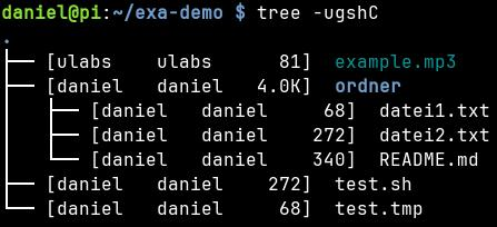

Interessant finde ich dabei auch die integrierte Baum-Ansicht (-T für tree), wenn man die Inhalte von Unterordnern ebenfalls sehen möchte. Das kann ls nicht, hierfür müsste man ansonsten auf das Werkzeug tree zurückgreifen. Doch tree zeigt standardmäßig lediglich Ordner- und Dateinamen ohne weitere Informationen an. Zwar kann man über Parameter zusätzliche Spalten einblenden, das Ergebnis finde ich nicht zufriedenstellend. Außerdem kennt tree weniger gängige Dateitypen, wie ls.

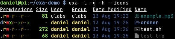

Ruft man exa ohne Parameter auf, ähnelt die Ausgabe ls. Die standardmäßige Grid-Ansicht finde ich eher unübersichtlich und nutze daher folgenden Aufruf:
exa -l -F -g -h --icons
-l aktiviert die Listenansicht, -F zur Klassifizierung nach Dateitypen (nachgestellter Schrägstrich bei Ordnern, Sternchen bei ausführbaren Dateien, @ für symbolische Links usw), -g zeigt neben des Eigentümer-Benutzers zusätzlich die Gruppe an, -h aktiviert die Kopfzeile zur Beschriftung und –icons sorgt für farbige Symbole vor den Dateinamen, die zum Typ passen. So erkennt man beispielsweise Skripte auf den ersten Blick. Damit die Icons funktionieren, benötigt ihr eine Schrift, welche diese unterstützt. Aus meiner früheren Erfahrung ist das vor allem unter Windows oft nicht der Fall. Ebenfalls nützlich ist die Gruppierung von Ordnern, dies funktioniert mit ls und exa durch den –group-directories-first Parameter. Dann

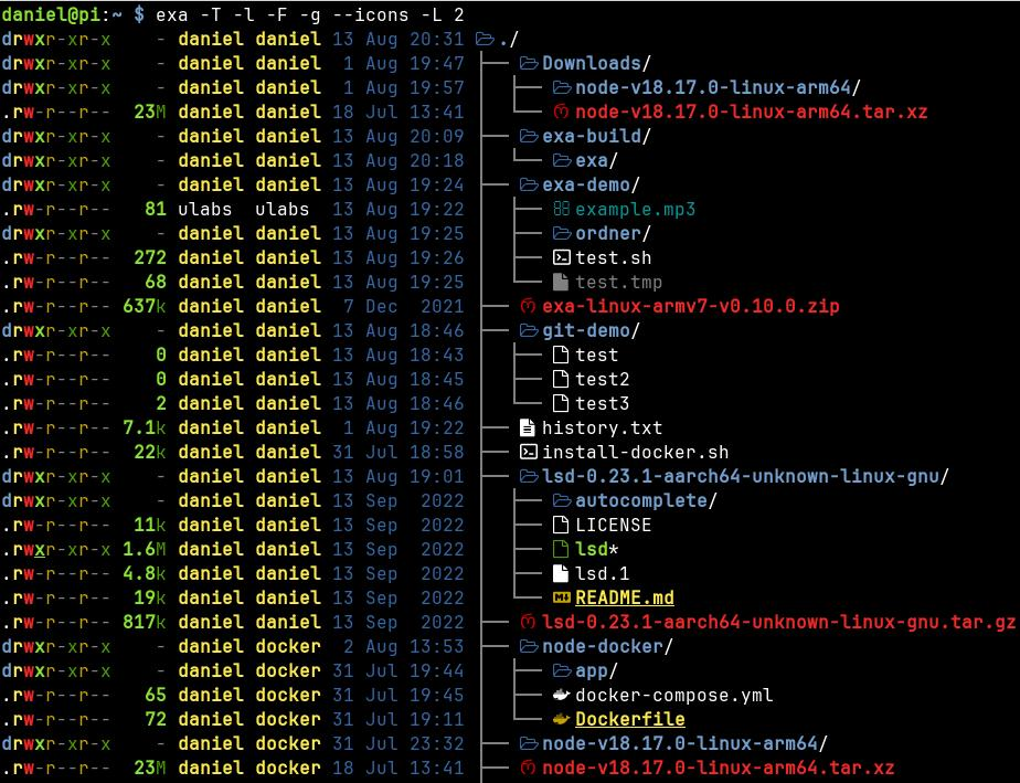

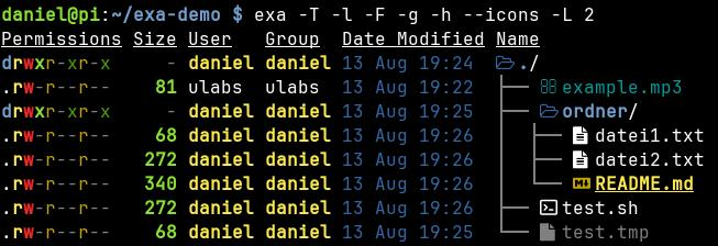

Anfangs hatte ich die praktische Möglichkeit der Baumansicht angesprochen, die lässt sich mit -T (tree) aktivieren. Hier macht es jedoch Sinn, zusätzlich die Tiefe zu begrenzen – vor allem in tiefen Verzeichnisbäumen wird die Ausgabe ansonsten sehr lang und damit wiederum unübersichtlich. Mit -L 2 begrenze ich die Tiefe auf zwei Ebenen. Der Ordner, dessen Inhalt exa auflistet, ist dabei die erste Ebene. Somit erhalten wir die Inhalte von darin befindlichen Unterordnern, aber keine Unterordner von Unterordnern.
exa -T -l -F -g -h --icons -L 2

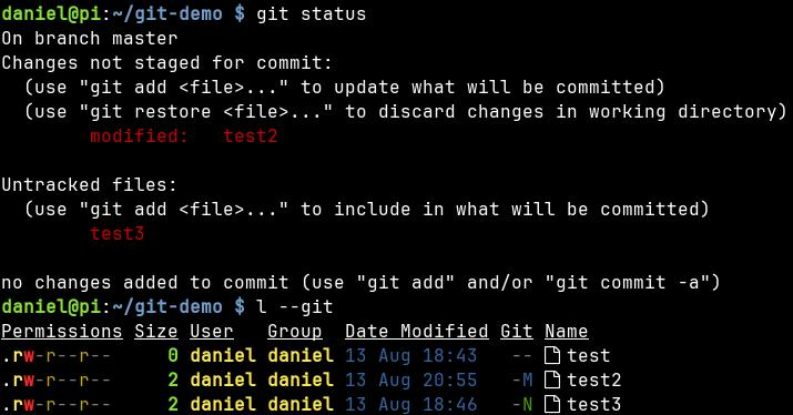

Innerhalb eines Git-Repos kann man mit -l –git eine zusätzliche Spalte einblenden. Da ich den zuvor angelegten Alias verwende, genügt –git zur Aktivierung. Testweise habe ich ein leeres Git-Repository angelegt und die Dateien test sowie test2 in einem Commit zur Versionsverwaltung hinzugefügt. Anschließend wurde test2 verändert sowie test3 neu hinzugefügt, ohne diese Änderungen mit einem weiteren Commit aufzunehmen. Somit zeigt git status, dass test2 neue Änderungen aufweist und test3 noch überhaupt nicht verfolgt wird. Mit l –git aktiviert ihr die Git-Integration von Exa und erhaltet eine neue Spalte. Sie gibt uns entsprechend M für modifiziert und N für neu (new) aus. Bei test hingegen nichts, da sie mit allen Änderungen versioniert ist.
Sie zeigt derzeit im ersten Zeichen, ob eine Datei Änderungen enthält, die bereits gestaged wurden, aber noch in keinem Commit enthalten sind. Das Zweite Zeichen zeigt Anpassungen, die nicht gestaged sind. Sie können jeweils (N) für neue oder veränderte (M für modified) Dateien annehmen. Falls nicht zutreffend, steht in einem oder beiden ein Minus. Hierfür muss übrigens Git nicht installiert sein, da diese Funktion mit einer Bibliothek abgebildet wird. Wobei es viele Distributionen ohnehin bereits vorinstalliert haben.
Die Git-Integration ist standardmäßig nicht aktiviert, da das Prüfen des Git-Status etwas Leistung kostet. Gerade bei größeren Verzeichnissen wird es dadurch etwas langsamer. Je nachdem womit ihr arbeitet, könnt ihr sie über den Alias auch dauerhaft aktivieren.
