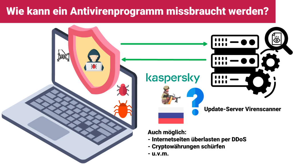

Virenprogramme laufen mit höchsten Rechten. Sie haben Vollzugriff auf den gesamten Computer, sowohl lesend als auch schreibend, um Schadsoftware überall finden und entfernen zu können – also ein ideales Ziel für Angreifer: Wer den Virenscanner kontrolliert, kann Schadsoftware installieren, den Computer für kriminelle Aktivitäten missbrauchen, Daten stehlen oder manipulieren. Beispielsweise über ein Update des Virenprogramms. Dies könnte Schadsoftware, Das fällt zunächst auch nicht auf, da solche Programme gerne automatisch Aktualisierungen einspielen oder sogar selbstständig Daten in irgendwelche Clouds laden. Das ist keine Besonderheit von Kaspersky, sondern ein grundsätzliches Problem hinter dem Konzept solcher Antivirenprogramme.
Das Problem, welches das BSI hier sieht ist allerdings: Als Russisches Unternehmen könnte Kaspersky theoretisch die eigene Regierung unterstützen und Schaden anrichten. Auch unabsichtlich, etwa wenn die russische Regierung das Unternehmen zwingt oder deren Infrastruktur kompromittiert.
Grundsätzlich können alle Nutzer davon betroffen sein. Besonders gefährdet sieht das BSI kritische Infrastrukturen. Das alles sind nur präventive Warnungen vor mögliche Szenarien. Es gibt derzeit keine ernsten Hinweise, dass Kaspersky tatsächlich plant, seine Produkte zu missbrauchen.
