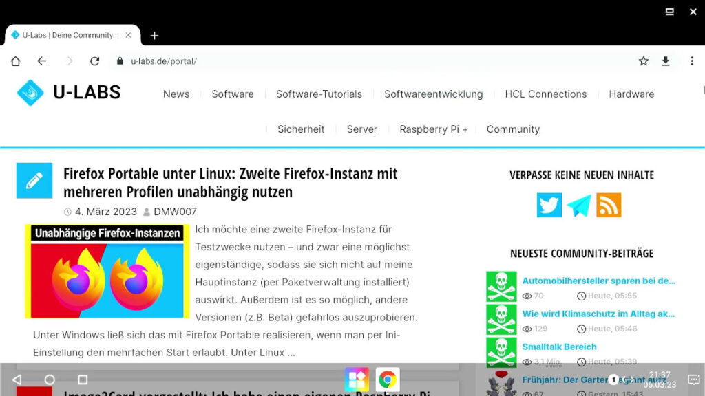

Android mit Taskleiste und Fenstern – so könnte man das Orange Pi OS Droid in einem Satz zusammenfassen. Der Start des Systems braucht seine Zeit, dann funktioniert die Bedienung meistens recht flüssig. Beim Starten von Apps vergehen gerne mal ein paar Sekunden, zumindest wenn sie umfangreicher sind. Vorinstalliert wurden erfreulich wenige Apps, die eine nützliche Grundausstattung abbilden wie Browser, Dateimanager, Gallerie usw. Man bekommt kein System voller Bloatware, wie dies zumindest bei Mobilgeräten leider üblich geworden ist.

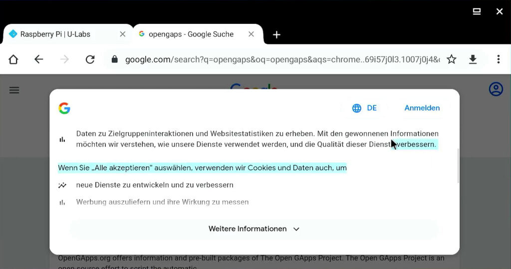

Von denen gibt es ein paar, die nicht sofort auffallen, dafür aber im Alltag um so nerviger sind. Beispielsweise zeigen die Fenster-Knöpfe rechts oben (zu denen etwa Schließen gehört) keine Reaktion. Bewegt man die Maus ein wenig nach unten, wird die Aktion ausführt. Im Browser funktioniert das Scrollrad nicht. Eine Scrolleiste erscheint zwar am Rand, kann jedoch nicht angeklickt und verschoben werden, wie man es vom Desktop her kennt. Dies ist nicht nur unkomfortabel, weil stattdessen die Wisch-Geste durch Klicken und Ziehen simuliert werden muss. Dies führt auch dazu, dass man auf manchen Seiten gar nicht scrollen kann. Besonders ungünstig, wenn dies in einem Cookie-Banner passiert, der sich nur durch kreative Tricks (oder eine Browser-Erweiterung) bestätigen lässt.
Ein weiteres Problem zeigt sich bei den Benachrichtigungen. Zwar weist der Zähler auf neue hin, jedoch lassen sich diese nicht öffnen. Stattdessen kommt man lediglich in das Menü für Bildschirmhelligkeit, Verbindungen usw, welches man auf Mobilgeräten durch Herunter Wischen am oberen Bildschirmrand öffnet.
Wechselt man in die Übersicht aller geöffneten Apps, öffnet sich nach dem Klick meist eine ganz andere App – beispielsweise die Uhr, statt dem Chrome-Browser. Dieses Verhalten ließ sich reproduzieren, weswegen die Übersicht kaum nutzbar ist. Damit lässt sich dank der Taskleiste jedoch problemlos leben: Einfach mit der Maus an den unteren Bildschirmrand fahren und sie erscheint. Dort klickt man direkt auf das Symbol der gewünschten App. Wobei dieses Verhalten wiederum an anderer Stelle Probleme verursacht: Manche Webseiten fügen am unteren Rand eine Leiste zur Bestätigung der Cookies ein. Ist dieser Knopf zu nah am unteren Rand, öffnet sich die Startleiste von Android, sodass man den Bestätigungsknopf nie drücken kann. Zumindest nicht im Vollbild, wenn das Fenster verkleinert wird, klappt es.
