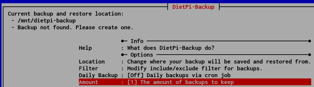

DietPi-Backup kann mehrere Sicherungen aufbewahren
Bei der integrierten Sicherung kann man nun festlegen, wie viele Sicherungen sie aufbewahren soll. Diese werden automatisch rotiert – das heißt: Beim Erreichen des Grenzwertes wird das älteste Backup verwendet, um inkrementelle Sicherungen durchzuführen. Es wird also nur das hinzugefügt, was sich geändert hat.
![](https://u-labs.de/portal/wp-content/uploads/2021/12/grafik-24-1024x285.png)
Darüber hinaus lassen sich Sicherungen außerhalb von /mnt aufbewahren, solange Symlinks und Unix-Berechtigungen unterstützt werden. Außerdem wurde ein Fehler beim Sichern und Wiederherstellen behoben, wenn man einen Nicht-Standardpfad verwendet.

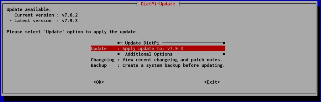

Mit sudo dietpi-update kannst du ein Menü aufrufen. Es zeigt dir die Änderungen in den Changeslogs und bietet die Möglichkeit, vorher eine Sicherung anzulegen – prinzipiell keine schlechte Idee. Über Update kannst du die Aktualisierung starten.
![](https://u-labs.de/portal/wp-content/uploads/2021/12/grafik-25-1024x327.png)
Bevor es los geht, folgt ein Hinweis. Die DietPi-Programme und Automatismen gehen davon aus, dass niemand händisch etwas unerwartetes am System verändert. Falls ihr dies dennoch macht, kann es Probleme geben, z.B. bei der Aktualisierung von fertigen Programmen. Ihr solltet daher bevorzugt die in DietPi integrierten Werkzeuge nutzen. Händische Anpassungen nur falls unbedingt nötig und dokumentieren, sodass ihr im Problemfall daran denkt.
Nach einigen Minuten ist die neue Version 7.9 installiert. DietPi startet automatisch alle Dienste neu. Dennoch empfehle ich einen kompletten Neustart mit sudo reboot.
