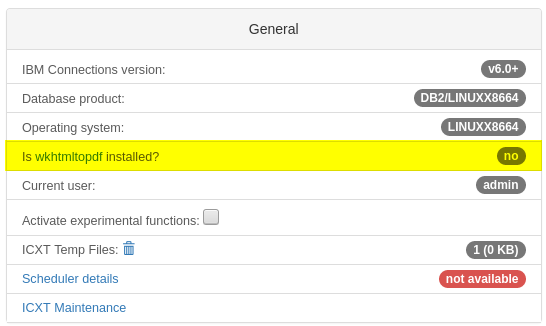

Nun sehen wir alle Eigenschaften, die das Skript angelegt hat. In meinem Falle schaue ich mir wkhtmltopdf.command.exec näher an und stelle fest, dass hier ein abweichender Pfad hinterlegt wurde

Nach einem Klick auf Restart braucht es etwas Geduld, bis der Neustart abgeschlossen wurde. Lädt man nun die Selftest-Seite unter https://cnxhost.internal/ic360/ui/selftest.html neu, wird in meinem Fallbeispiel der korrigierte Pfad zum wkhtmltopdf Modul korrekt erkannt:
