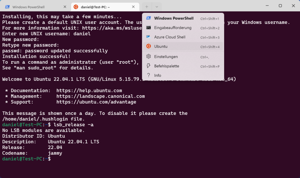

Mit wsl –install -d Debian wird z.B. Debian installiert. Die Standard-Distribution ist derzeit Ubuntu (mit * markiert). Microsoft gibt hier keine explizite Version an, es scheint sich wohl immer um die aktuellste LTS zu handeln. Wer damit zufrieden ist, dem reicht auch wsl –install ohne den -d Parameter. Windows lädt die angepasste Distribution nun herunter und es ist ein Neustart fällig. Es empfiehlt sich, spätestens jetzt das neue quelloffene Windows Terminal zu nutzen: Hier integriert sich WSL nämlich über den kleinen Pfeil neben dem Plus-Knopf. Dort werden installierte GNU/Linux Distributionen automatisch aufgelistet, hier im Beispiel Ubuntu. Beim ersten Start muss die VM noch komplett installiert werden, bis man zur Eingabe eines Benutzers mit Passwort aufgefordert wird. Anschließend kann man die WSL 2 Instanz nutzen:
Aus Nutzersicht hat man auf den ersten Blick eine fast vollwertige minimale Ubuntu-VM, die jederzeit mit dem Befehl wsl gestartet bzw. aufgerufen werden kann. Der beim ersten Start eingerichtete Nutzer hat – wie unter Ubuntu gewohnt – Rechte zur Nutzung von sudo erhalten, sodass ihr darüber auch Befehle als root Ausführen könnt. Beispielsweise einen Apache-Webserver installieren. Der ist dann allerdings nicht über localhost/127.0.0.1 eures Windows-Host-PCs erreichbar, sondern über die NAT-IP der VM – die findet man z.B. mit ip a heraus.
Zukünftig wird die VM mit dem WSL-Befehl erstmalig gestartet, dies dauert ungefähr 10 Sekunden wie bei einer schnellen herkömmlichen VM. Wer den Microsoft Store meiden oder die Installation automatisieren möchte, kann sich die für Windows angepassten Pakete der GNU/Linux-Distributionen alternativ auch händisch im APPX-Format herunterladen.

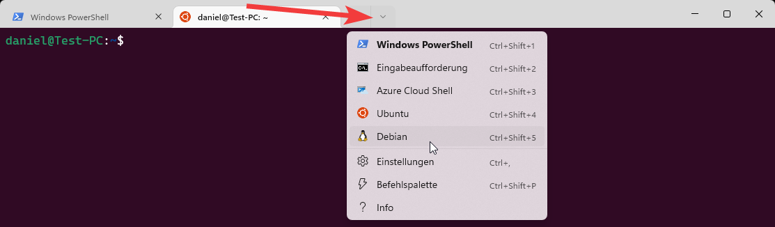

Auch hier steht der Stern (*) für die Standard-Instanz: Wenn man nur wsl eingibt, wird Ubuntu gestartet. Mit wsl -d Debian könnte man stattdessen die zweite öffnen. Bequemer ist jedoch die Verwendung des neuen Windows Terminal: Hier erscheinen neue Instanzen nach dem nächsten Neustart der Anwendung in einer Liste, die per Klick auf den nach unten zeigenden Pfeil geöffnet werden kann:
![](https://u-labs.de/portal/wp-content/uploads/2023/01/MuwUuNBZGU-1024x300.png)
Wie in einer vollwertigen GNU/Linux-Distribution ist es möglich, mehrere Konsolenfenster zu starten. Einschränkungen gibt es nur im Parallelbetrieb: Eine spezifische Distribution wie z.B. Ubuntu 22 LTS kann nur einmal ausgeführt werden. Wer zwei voneinander getrennte Instanzen benötigt, kann dies mit WSL 2 nur umsetzen, in dem man sich für verschiedene Versionen entscheidet: Etwa eine Instanz mit Ubuntu 22 LTS, die andere mit Ubuntu 20 LTS.

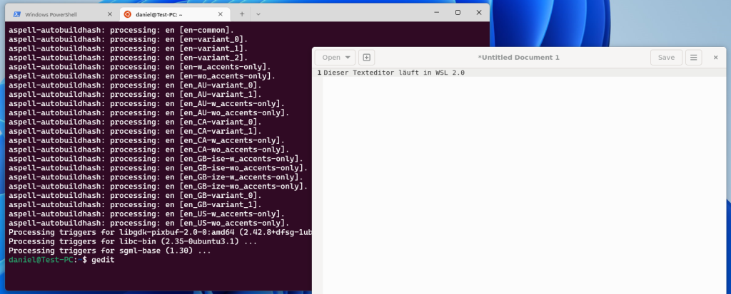

Grafische Programme funktionieren mit leichten Detail-Schwächen
Eine Neuerung von WSL 2 ist die Unterstützung von grafischen Anwendungen. Das kann man in einem ersten Beispiel recht einfach testen, in dem z.B. unter Ubuntu der Standard-Texteditor gedit über die Paketverwaltung nachinstalliert wird:
sudo apt update
sudo apt install gedit
gedit
Gedit startet, sieht auf den ersten Blick recht original aus und lässt sich auch weitgehend vernünftig Bedienen. Bei einzelnen Funktionen klemmt es noch, so kann man den Text nicht größer zoomen. Und der Mauszeiger sieht über eine RDP-Sitzung mehr als schräg aus: Drei Zeiger liegen nebeneinander mit schwer beschreibbaren Linien darunter und daneben. Dieser Fehler scheint jedoch nur in Kombination mit RDP aufzutreten, nativ sieht man einen einzelnen schwarzen Mauszeiger und auch Screenshot-Programme zeichnen diesen so auf.

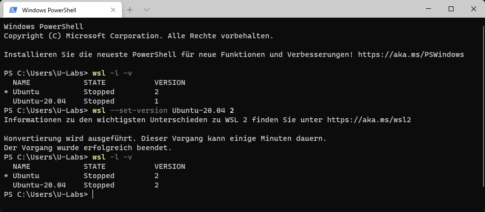

Während man in WSL V1 eher von einer Umgebung sprechen kann, die einer GNU/Linux Distribution wie Ubuntu ähnelt, bekommt man in V2 zwar eine Echte. Doch durch die starken Anpassungen läuft nicht jedes GNU/Linux, wie man es von vollwertigen VMs her kennt: Microsoft muss auch die Distribution anpassen.
Bei der obigen Einstellung geht es nur um den Standard. Eine Möglichkeit, die Version beim Erzeugen anzulegen, fehlt jedoch bislang. Die den Umständen entsprechend beste Möglichkeit für einen Versionswechsel ist daher, die neue Version als Standard zu setzen. Anschließend die Instanz zu erzeugen und dann den Standard wieder zurück auf die vorherige. Bereits erstellte Instanzen lassen sich bei Bedarf zwischen V1 und V2 konvertieren:
