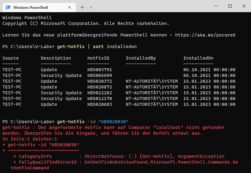

Ende 2022 wurde WSL mit Anwendungsversion 1.0 zusätzlich als Windows-Anwendung verfügbar gemacht: Es kann fortan per Microsoft Store oder als ausführbare Datei installiert werden kann. Erst mit Windows 11 ab 22H2 hat Microsoft das Chaos ab Werk gelichtet und liefert die neueste Store/Binary-Version aus. Ältere Installationen die den offiziellen Weg über die Windows-Features nutzen, werden laut meinen Tests per Windows Update nachgerüstet. Hier sieht man dies anhand einer Vanilla Windows 10 21H2 Installation, auf der alle Aktualisierungen eingespielt wurden:
Das laut Microsoft unter Windows 10 erforderliche Update KB5020030 war dafür nicht nötig, es wurde in meiner Vanilla Testinstallation gar nicht angeboten. Bei Windows 10 22H2 genügt ebenfalls das Installieren aller von MS als verpflichtend erachtenden Updates, also ohne die Optionalen. Es muss also eines von den drei Updates aus der Liste unten sein:

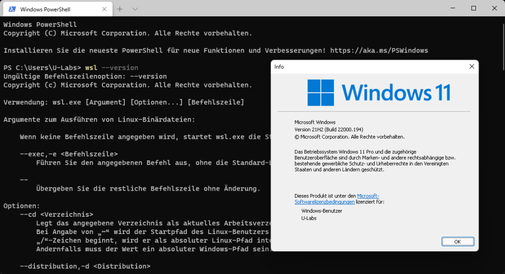

Wer den richtigen Installationsweg verwendet hat und eine ältere Version besitzt, kann per wsl –update übrigens aktualisieren. Über wsl –version kann man laut Microsoft beide Versionen unterscheiden: Erzeugt der Befehl einen Fehler statt die Version zu zeigen, nutzt man die integrierte per Windows Features installierte Version, die Systemd nicht unterstützt.
In meinem Falle war das auf einer frischen Installation mit keiner unterstützten Windows 10 Version (21H2/22H2) reproduzierbar, nachdem alle Updates eingespielt wurden. Sollte es unter Umständen dennoch Probleme geben, muss man das „neue“ WSL über den Windows Store oder die Binaries auf GitHub nachinstallieren – obwohl WSL über die Windows-Features bereits vorinstalliert ist. Der Windows Store ist mittlerweile ohne Kontozwang nutzbar.

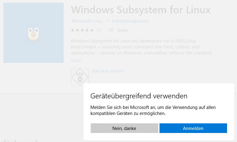

Unter Windows 10 versucht der Store zwar noch, einen zur Anmeldung zu motivieren. Dies kann jedoch zumindest zum Erstellzeitpunkt des Artikels noch mit einem Klick auf Nein, danke umgangen werden. Dass Microsoft die Daumenschrauben durchaus enger legen kann, zeigt der MS-Kontozwang in Windows 11: Dieser wurde zunächst für die Home-Edition eingeführt und mit dem 22H2 Update auch auf Pro ausgedehnt. Alternativ kann man sich die MSIBUNDLE-Installationsdatei auch von den GitHub-Releases herunterladen und händisch installieren.
